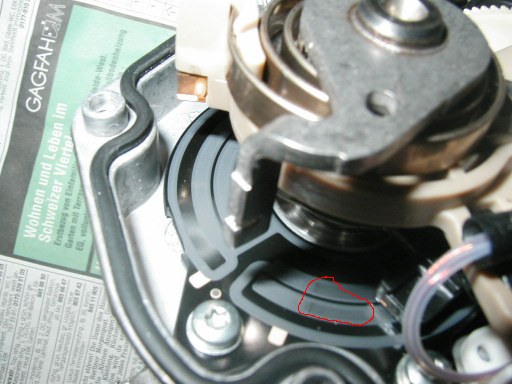

Hallo Leute,
ich habe hier einen Poti, bei dem sich der Kohlebelag durch den
Schleifer abgeruppelt ist. Es kommen nur sprunghafte und unbrauchbare
Werte herraus.
Kann ich diesen Kohlebelag irgendwie erneuern?
Was im Endeffekt da für Widerstandswerte herrauskommen, ist egal.
Hauptsache ist, daß sie wieder linar ansteigend sind.
Oder gibt es eine Alternative?
Besten Dank
Gruß Kai

hallo
k60 ist ein oxydlösendes Reinigungsspray, welches in der Radio und
Fernsehtechnik oft eingesetzt wurde, um krachende Potis oder
Tunerschalter zu behandeln, gegen fehlende Schleiferschichten hilfts
natürlich nicht, evtl kannst du die Schleifer leicht zur Seite biegen
(0,5mm),
Peter
also der poti ist in einer ca 400€ teurem bauteil verbaut und
logischerweise nicht so ohne weiteres zu wechseln, weil es dafür keine
ersatzteile gibt (es sollen ja die ganzen 400€ auch bezahlt werden....)
und auch die form von der norm abweicht.
die einzige möglichkeit die ich habe ist der ausbau des potis und die
reperatur....
also kai
selbst in geräten die 3000 € kosten sind poties für 0,40 € drin.
mach doch mal nen foto von dem poti und sag uns mal die werte.
markus

Vielleicht kann man irgendwie adaptieren - die ganze Mechanik verwenden
aber dahinter dann was anderes hängen. Drehmaschine, Fräse, einen
Feinmechaniker und einen Kasten Bier...
Vielleicht ist ja nicht die ganze Bahn defekt sondern nur dort, wo
genau der Schleifer lang lief. Dann kann man den etwas versetzen, dass
er weiter außen oder innen schleift. Auch eine Feinmechanikerarbeit...

gut, ich hier ist ein foto und ich hoffe es ist gut zu erkennen was ich
meine. es sind irgendwie schleifspuren zu erkennen, die darauf vermuten
lassen, daß der poti hin ist. oder ist es noch im grünen bereich? mir
gehts vor allen dingen darum, daß er früher oder später durch benutzung
eh hin ist, und somit ein austausch/repar notwendig sein wird...
ansatz meiner frage war natürlich die notwendigkeit einer reparatur des
ganzen, aufgrund der kosten.
wenn auch nur annähernd die möglichkeit des einfachen austausches
bestehen würde, hätte ich die frage erst gar nicht gestellt....
Hmm,
scheint wohl wirklich ein Poti zu sein, daß man nicht für 90 Cent bei
C* bekommt :) Jedenfalls behaupte ich mal, daß die Kohleschicht noch in
Ordnung ist, die sieht nicht ungewöhnlich aus.
Thorsten
