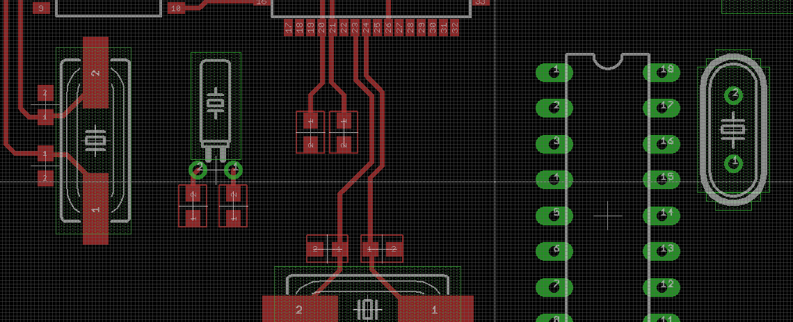

ich muss leider 4 Quarze auf einer Platine unterbringen, auf engstem
raum. Wäre das so wie im Anhang OK, oder könnte ich mir Störungen
einfangen, wenn die 4 Quarze nahe beieinander klimpern? Auf beiden
Layern fließt zum Schluß Masse drumrum.
Danke und Gruß
Spice
Was sind das denn für Frequenzen?
Mit gutem Layout geht alles!
Generell und auf die Schnelle fällt mir ein:
- Quarze so dicht wie möglich an den Verbraucher, Kondensatoren dicht am
Quarz mit guter Masseverbindung
- Leitungen dicht nebeneinander (noch besser: differentielle Impedanz
ausrechnen für Leiterbahnbreite & Abstand, abhängig vom PCB-Material und
Abstand zur Massefläche)
- auf der nächsten Lage unter den Quarzleitungen durchgehend Masse
- auf Oberfläche Quarzleitungen mit eigener Fläche umschließen

Kannst du mir die Unterschiede zwischen den genannten Begriffen
erklären?
Groundplane ist das Massepolygon? und Guardring?
Also ein Guardring ist eine dicke Masseleitung welche um den Quarz
gelegt wird, optimal ist es wenn das Quarzgehäuse mit dieser verbunden
ist, und ja eine Groundplane ist ein Massepolygon in meinem Layoutsystem
nennt es sich Template aber da brät wohl jeder Hersteller sein eigenes
Schnitzel
