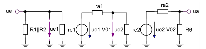

Bin gerade an den Kleinsignalschaltungen eines BJTs dran und da taucht
immer mal wieder der Begriff der Leerlaufspannungsverstärung auf.
da wird gesagt, dass diese eben aus dem kleinsignalschlatbild bestimmbar
ist.
anbei mal ein beispiel.
Wie bitt schön kommt man auf die A´s?
für mich wäre die verstärkung gleich der ausgangsspannung durch die
eingangsspannung?!
A02 bezieht sich auf T3 in kollektorschaltung
und A01 auf T1 und T2 in darlingtonschaltung!
kann mir jmd das ganze mal etwas näher bringen?

Das Kleinsignalersatzschaltbild was du gepostet hast, hilft dir hier
noch nicht weiter. Erst mit den Verstaerkungen A03 kannst du mit diesem
was anfangen.
Fuer die Darlingtenschaltung kannst du analog vorgehen.

A(amplification - englisch), V(erstärkung) (deutsch)
Die Koppelfaktoren sind zwischen den einzelnen Stufen anzusetzen und
ergeben sich durch Spannungsteilung an den Ein- und
Ausgangswiderstaenden der Stufen. Dafuer kannst du jetzt eigentlich gut
dein KLSIG-ESB einsetzen.
Zuvor musst du jedoch die ra und re berechnen, dazu kannst du jetzt von
den Grundschaltungen (Darlington und Kollektor) wieder die Formeln aus
dem Skript benutzen. Damit erhaelst du die rex und die rax. Sind jetzt
allerdings Widerstaende in der Schaltung, die nicht zu den
Grundschaltungen gehoeren, muessen diese extra beruecksichtigt werden.
Ein Beispiel waere z.B. R6, der deshalb auch noch ins KLSIG-ESB
uebernommen ist.
KU12 ergibt sich aus:
ra1 ist der Ausgangswiderstand der Darlingtonschaltung
re2 ist der Eingangswiderstand der Kollektorschaltung
Von der Kollektorschaltung wird ja die Spannung über re2 verstaerkt (mit
A02).

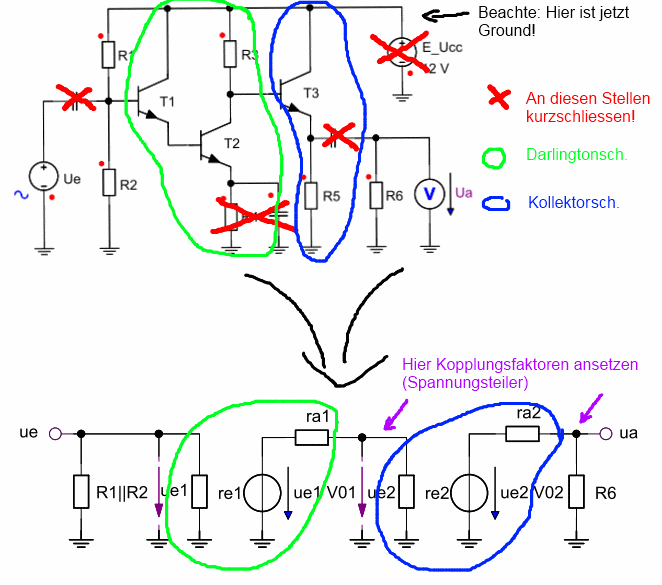

Gast #1621720
Peterle Anonym schrieb:
> auch aus diesem werde ich nicht schlau
Anbei mal eine kleine Skizze, wie du das Klsig.-ESB erstellst. Nach dem
Motto, ein Bild sagt mehr als tausend Worte.
Beachte, dass die Kondensatoren (da sie entsprechend dimensioniert sind)
und ungesteuerte Quellen kurzgeschlossen werden.
Beachte insbesondere den Kurzschluss von E_Ucc. Damit laesst sich leicht
die Parallelschaltung von R1 und R2 im ESB erklaeren.
Die Umwandlung der eingekreisten Grundschaltungen erfolgt einfach mit
den entwickelten Formeln aus dem Skript.
Viel Spass noch.

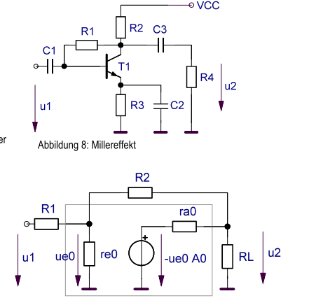

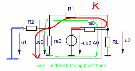

OP (Firma: keine) #1622147
danke schonmal, hat mir geholfen.
dann ist mir bei diesem bild was aufgefallen:
1. wenn ich daraus das klsignESB erstelle, dann wäre für mich R1 der der
die Gegenkopplung beschriebt. In der Lösung jedoch ist es R2 der die
Kopplung bezeichnet? komisch?
2. auch hier wird nach k gefragt, denn daruas lässt sich g=A*k
berechnen.
hier aber ist k gleich dem spannungsteielr am eingang? das k verwirrt
mich!
Gast #1622972
So, bin erst jetzt dazu gekommen mich mal an den Rechner zu setzen.
Du hast natuerlich recht, dass mit R1 gegengekoppelt wird. In dem ESB
ist das wohl falsch; ich glaube das Bild ist einfach aus dem Skript
uebernommen. Wenn dann die Formeln aus dem ESB entwickelt sind, sollten
sie natuerlich auch falsch sein (kenne sie jetzt ja nicht).

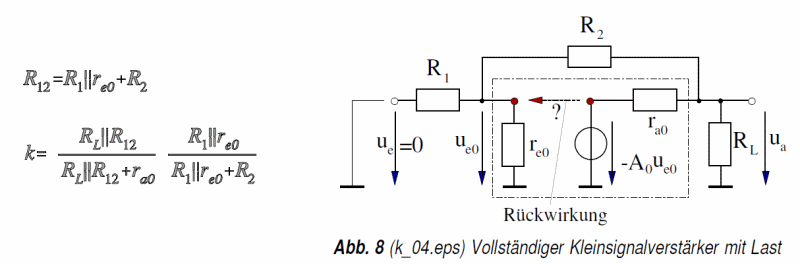

> berechnen.
> mich!
Das ist ja auch eine Aufgabe zu einem komplett anderen Thema, naemlisch
der Stabilitaet von gegengekoppelten Schaltungen. Hier wird die
gegengekoppelte Schaltung als Regelkreis betrachtet.
k bezeichnet hier den Gegenkopplungsfaktor und damit wie die Teilung des
auf den Eingang rueckgekoppelten Ausgangssignals ist. k ist hier nicht
der Kopplungsfaktor zwischen den Stufen eines mehrstufigen
Verstaerkerschaltung.
g ist die Schleifenverstaerkung (Verstaerkung der offenen Schleife) und
A0 die Leerlaufverstärkung der Emitterschaltung (diese, als auch die
Ein- und Ausgangswiderstaende re0 und ra0 sind wie zuvor zu berechnen).
Sind re0 und ra0 als A0 berechnet, kannst du komplett mit dem ESB
weiterarbeiten.
Siehe dazu auch den Anhang. Im Skript findest du die fertig entwickelte
Formel fuer k. Musst natuerlich in diesen Fall noch beachten, dass die
Bezeichnungen R2 und R1 in der Aufgabe vertauscht sind.

OP (Firma: keine) #1623174
ja denke auch das das bild falsch ist!
ah sry habe die beiden K´s verwechselt. einmal kopplungsfaktor und
einmal schleifenverstärkung. klar!
was zudem verwirrend ist, dass die schleifenverstärkung die Verst. bei
offener Schleife ist, wobei sie auskunft über die rückwirkung gibt.
was du was ich meine?!
rückkopplung bei offener schleife?!
finde das konfus!
Gast #1624051
Die Schleifenverstaerkung eignet sich sehr gut, die Stabilitaet des
gegengekoppelten Verstaerkers, bzw. des Regelkreises, zu untersuchen.
Siehe dazu Bode-Verfahlen, oder Nyquist.
