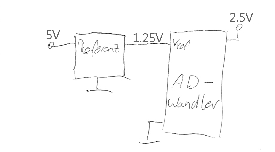

Hallo!
Ich suche grade nach einer einfachen Lösung, aber habe noch nicht die
perfekte gefunden. Eine Referenzspannungsquelle die 5V Eingangsspannung
hat, geht mit ihrem Ausgang (1.25V) an den Referenzeingang von einem
AD-Wandler. Der AD-Wandler wird mit +2.5V betrieben. Laut Datenblatt
darf Vref als absolutes Maximum mit -0,3V bis Vdd+0,3V betrieben werden.
Was ist aber, wenn durch einen dummen Zufall mein Vdd ausfällt? In dem
Fall würden die 1,25V noch anstehen und u.U. den ADC zerstören.
Wie kann ich der Sache aus dem Weg gehen? Eine Schottkydiode von Vref
nach Vdd mit einem Widerstand?
Würde mich über Ideen freuen :)
Viele Grüße
Max
Du hast Sorgen.
> In dem
Die meisten Referenzem bringen nur sehr wenig Strom, das killt keinen
IC.
Warum nicht einfach die Referenz aus Vdd speisen?
MFG
Falk

>Du hast Sorgen.
Ich hab noch ganz Andere! Unter anderem das ich kein Bier im Kühlschrank
habe. Bezogen auf die Schaltung kann's auch passieren das die beiden
Spannungen leicht verzögert auftreten.
IC.
Ich werd morgen nochmal gucken wie viel Strom die Referenz bringt,
vielleicht passt's ja.
Eine bestehende Schaltung wird umgebaut, da sind die Spannungen
vorgegeben. Darüber hinaus interessiert mich einfach, wie man sowas am
Besten löst :)
Danke für deine Antwort! Max

Wenn die Schaltung soweiso umgebaut wird dann suchst du dir
eine passende Referenz welche du an die 2.5V von den ADC-Versorgungsteil
anschließt.
Um den Strom zu begrenzen kannst du auch einen Reihenwiderstand
zum ADC nehmen, ob der Spannungsabfall über diesen relevant
ist hängt vom Wandler ab.
