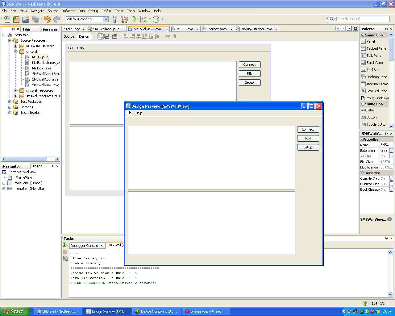

Jetzt zerhaut mir dafür aber NetBeans mein SwingLayout :( verstehe wer
will...muss unbewusst etwas verändert haben.. Obwohl es in der "Preview"
richtig aussieht
Michael
Gast #1622568
Kein Problem habe das Layout sowieso umgebastelt jetzt passts wieder.
