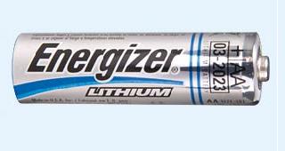

>Wie kann das sein, das da 1,5V rauskommen?
Magie.
>Ich denke Lithium hat 3,7V
Ein Batterie kann auch aus mehreren Zellen bestehen. Und das tut sie
auch. Schau dir mal ne Autobatterie an. die hat 6 Zellen a 2V.
>Ist da ein Step-down-Spannungswandler drin?
>Oder einfach nur eine Z-Diode die 2,1V verbrät?
Nicht soviel kiffen, das bekommt den wenigsten.

Also mal ganz sachlich:
Wie in Wikipedia auch angegeben, ist das eine
Lithium-Eisensulfidbatterie, die im Gegensatz zu anderen üblichen
"Lithiumbatterien" (Lithium-Manganoxid, Lithium-Thionylchlorid) eben
eine geringere Nennspannung aufweist. Diese Sorte eignet sich zum Ersatz
herkömmlicher Alkalinebatterien, ist aber viel leichter. Man kann sie
auch von anderen Herstellern kaufen.
Gast #1622078
Li-Ionen-Akkus haben 3,2 - 4,2V (als 3.6V angegeben)
LI-Batterien (keine Akkus) herkömmlicher Bauart haben max. 1,65V (im
Neuzustand) und werden mit einer Nennspannung von 1,5V vertrieben.

Und wenn man mal bei Energizer vorbei schaut, stellt man fest, oha, die
Dinger nutzen Lithium/Eisendisulfid.
http://data.energizer.com/PDFs/l91.pdf

hab gerade mal meine Li-Eisen ... -batterie aus meiner Sammlung
nachgemessen. Leerlaufspannung 1,72V, Nennspannung 1,5V
Die 1,65V sind wohl eher "geschätzt", aber im Prinzip zutreffend.
Andere Elektrodenkombinationen liefern die häufig anzutreffenden 3,2V.
Nein, nur die KOmbination aus 2 Elektro(den)materialen hat eine
Spanungsdifferenz.
Und was als zweites ind er Batteri dinr ist, steht nicht drauf :-)
Es ist nicht dasselbe drin, wie in LiIon Akkus oder 3V
LithiumThionylchlroidbatterien, sondern Eisen.
http://en.wikipedia.org/wiki/Lithium_battery
