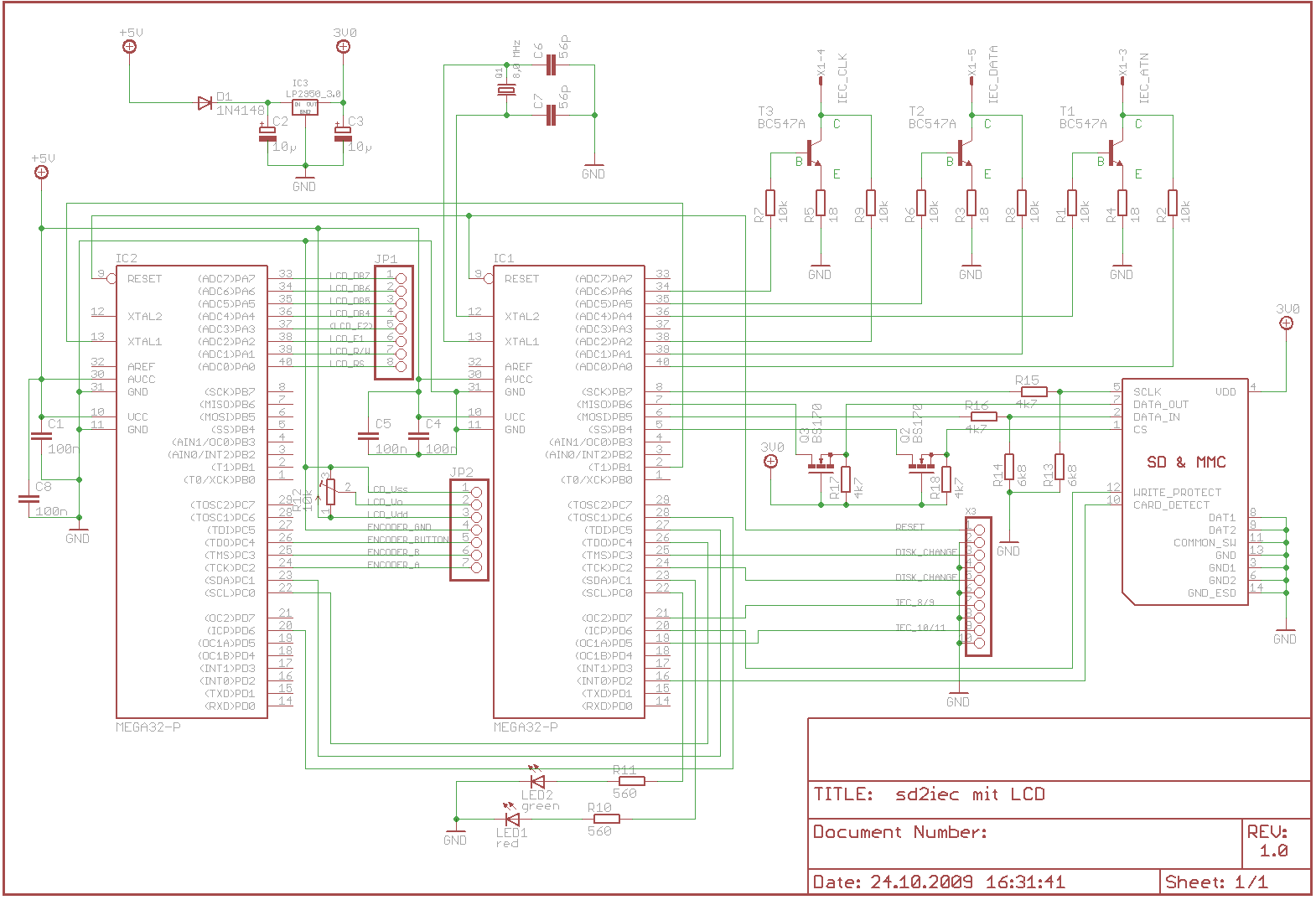

Ich habe hier eine Schaltung die aus 2 AVR's besteht die mit 3 Leitungen
miteinander verbunden sind.
Der erste AVR dient zum einlesen der Verzeichnisses der SD-karte und der
zweite nur für die Ausgabe am LCD.
Die Hardware bestand ursprünglich nur aus dem ersten AVR.
Der zweite kam erst später hinzu, da sich einige die mühe gemacht hatten
dafür eine LCD-Ausgabe zu entwickeln.
Ich möchte gerne das LCD-Menü erweitern, was prinzipel kein problem
darstellt.
Jedoch liegt der Code des Menüs am ersten AVR der dann die Ausgabe auf
den zweiten weiterleitet.
Der zusätzliche Menüpunkt soll die Ausgänge des Display-AVR ansprechen.
Wie macht man das? Wie kann man vom ersten AVR die Ausgänge des zweiten
ansprechen?

Die Ausgänge des zweiten kannst du nicht direkt ansprechen. Du hast die
Controller ja über I2C verbunden, also könntest du dem 2. Controller
über I2C Kommandos schicken, die der dann per Software auswertet und
entsprechende Pins schaltet. Was besseres fällt mir dazu auch nicht ein
im Moment.
Warum willlst du das denn überhaupt so umständlich machen und lässt
nicht den Display-AVR alles machen?
Übrigens fehlen die I2C Pullups wenn ich mich nich irre? Hab zumindest
keine gesehen und ich meine mal gelesen zu haben, dass das mit den
internen des AVR nicht geht, kann aber sein dass ich da falsch liege.
//edit:
Verdammt zu spät und dann auch noch mist geschrieben, hatte den
Schaltplan nur kurz überflogen und dachte die hängen über I2C
aneinander. Dann geht das ganze natürlich nicht so :(

Das kann ich dir jetzt so nicht beantworten. Die Schaltung stammt nicht
von mir. Ich habe sie nur ein wenig erweitert.
Warum das so gemacht wurde, entzieht sich meiner Kenntnisse.
Ich denke jedoch das jetzt umzustricken würde meine kenntnisse
überfordern.

Dazu muss man erst einmal analysieren, wie das jetzige Komplett-System
funktioniert. Da gibt es mehrere Möglichkeiten, wie das alles aufgebaut
sein kann.
Erst wenn man darüber den Überblick hat, kann man sich überlgen, wie
eine Erweiterung gemacht werden könnte.
Nach deiner Beschriebung zu urteilen, gibt es eine Form der
Kommunikation, die vom Haupt-Mega ausgeht und der LCD-Mega ist nur
Befehlsempfänger. Da wird es also Befehle in die eine Richtung geben.
Diese Befehlsliste erweitert man um zusätzliche Befehle, die vom
Haupt-Mega abgesetzt werden. Der LCD-Mega wird soweit erweiter, dass er
diese Befehle empfangen und verarbeiten kann und als Folge davon
Portpins schaltet.

> Wieso bekommt der zweite Mega seinen Takt von einem Port-Pin des ersten
> Mega?
Das war ursprünglich angedacht. Um einen Taktgeber und Platz auf der
Platine einzusparen.
Inzwischen läuft das ganze jedoch mit 2 Taktgeber.
