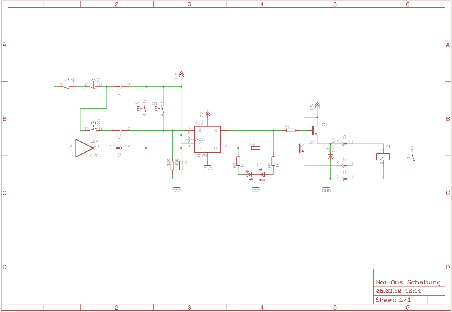

Hallo.
Ich habe hier einen Not-Aus-Taster, der die Stromzufuhr beim Betätigen
unterbricht. Nun möchte ich diesen gerne als Schließer verwenden, d.h.
es soll beim Betätigen Kontakt hergestellt werden.
Ein Relais verbraucht dabei zu viel Strom, deshalb frage ich Euch, ob
dies auch mit Halbleitern zu lösen ist? Ist dies ein "einfacher"
Inverter, den ich brauche (z.B. 741G04, 7404 o.Ä.)?
Danke im Voraus!
OP #1622600
Nein, es soll keine Not-Aus-Schaltung werden. Ich möchte nur den Taster
als Ausschalter verwenden.
In angefügter Schaltung soll etwas über besagten Taster ausgeschaltet
und über einen normalen Taster wieder angeschaltet werden können. Ich
habe den 4572 hier nur als "Dummy" für die hier angefragte
Invertereinheit verwendet.
Nebenbei: Wie muss ich R6 und R7 bemessen? Und: Kann die angefügte
Schaltung so überhaupt funktionieren?
