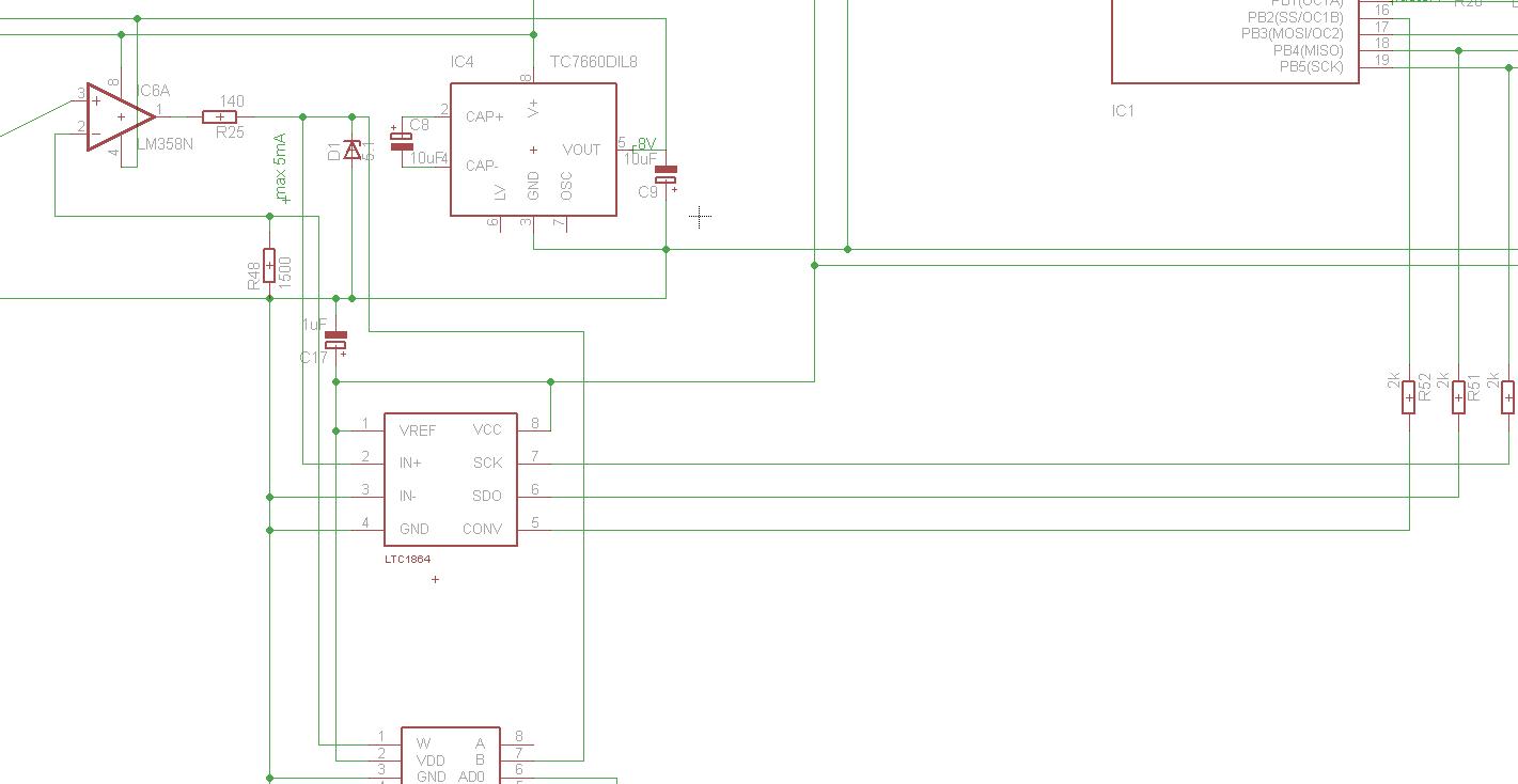

Hallo allerseits,
ich habe hier eine Schaltung mit Atmega8 und 16-Bit AD-Wandler
(LTC1864). Das Problem ist, dass der AD-Wandler nicht richtig
funktioniert. Der zieht etwa 100mA Strom, was eigentlich nicht sein
sollte und wird auch heiß.
Über dem Widerstand R4, was an Signaleingang angeschlossen ist, fällt
eine Spannung von 1,8 V bei Signal=3,4V. Die Signaleingänge sind doch
normalerweise hochohmig und über R4 sollte doch keine Spannung abfallen
oder? Ausserdem kommt der Takt auch nicht beim AD-Wandler an. Er wird
zwar erzeugt, aber die ganze Spannung fällt am Widerstand dazwischen ab.
Den AD-Wandler habe ich schon ausgetauscht, aber das Ergebnis ist das
selbe. Ist irgendwas an der Schaltung falsch? Oder könnte der AD-Wandler
beim Löten kaputtgehen? Ist es auch möglich, dass man bei der
Durchgangsprüfung zwischen den Pins den AD-Wandler zerschießen kann?

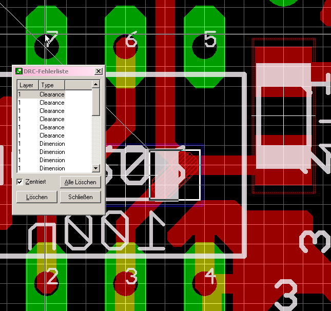

Die Platine habe ich noch nicht herstellen lassen, und habe alles per
Hand gelötet. Aber hab alles 10-Mal überprüft und keinen Fehler
gefunden. Ich danke euch im Voraus für eure Hilfe..
von Falk B. (falk)
@  Asmin (Gast)
Wie schafft man es, solche schlechten Schaltpläne zu exportieren?
In der Tat.
Macht bei 15k gerade mal 120uA, nicht der Rede wert.
>oder?
Doch, denn der Eingang eines ADC braucht zumindest häppchenweise Strom,
wenn er nämlich den internen Sample und Hold Kondensator auflädt. Einen
ADC treibt man meist direkt mit einem OPV. Aber deshalb zieht dein ADC
keine 100mA.
Klingt nach Kurzschluss oder nicht angeschlossener Versorgungsspannung.
Platine GRÜNDLICH prüfen.
Wenn mans total flasch mach schon. Aber meist sind die ICs recht robust.
IC verpolt?
Eher nicht, die Multimeter bringen nur 1 mA oder so.

Der Vref ist im Layout gar nicht angeschlossen... :-o
BTW: Mit diesem Layout (Masseführung) wirst du keine 16Bit Dynamik
schaffen...

von Jörn P. (jonnyp)
Wenn ein Chip übermäßig Strom zieht und (noch) in Ordnung ist, dann
liegt es nicht am Chip, sondern an der Beschaltung. Da hat es auch wenig
Zweck einfach einen Neuen einzulöten, nach dem Motto: "Wolln doch mal
sehen wer hier nachgibt" ;-)
Besser ist es das IC außerhalb zu prüfen, also mal nur die
Versorgungsspannung ran und den Strom messen, dann weitere Pins
beschalten.
Wenn dabei der Strom übermäßig steigt, dann kannst du den Chip zu den
Akten legen. Ist der Chip in Ordnung, dann bleibt nur noch die
Schaltung. Dabei auch mal die Pads gegeneinander auf Kurzschluss prüfen.

Könnt ihr mir vielleich ein paar Tips geben was die Masseführung angeht?
von Jobst M. (jobstens-de)
Also GND mit der DigitalMasse zu verbinden und Vref dann gegen AGND zu
blocken ist hart. Ist R14 ganz sicher bestückt?
Zwischen Vcc und GND hast Du am ADC gar keinen blocker ...
Jobst
Asmin schrieb:
> Was bedeutet hier "hart"? Wie wärs denn richtig?
Den C direkt zwischen den Pins
> Vielleich sollte ich auf getrennte GNDs verzichten und eine große
> gemeinsame GND machen??
Hmmm ... nein, nicht unbedingt.
Jobst
Asmin schrieb:
> Ich meine, den GND von ADC habe ich mit DGND verbunden,
Damit ist GND von Vref = DGND ...
> und In- mit AGND. Dazu auch Vref gegen AGND.
Also solltest Du entweder Vref auch gegen DGND blocken oder GND vom
Wandler auch an AGND anschliessen. Oder -und sowieso vorzuziehen- Den
Blocker direkt am IC legen.
Jobst
Die Bilder kannst du doch direkt von eagle aus exportieren, wieso sehen
die so besch... aus,  aber die ganze Schaltung ist auch sehr "unruhig"
gezeichnet, so nach dem Motto:"Warum dann eine gerade Linie, wenn's auch
3 Knicks mehr sein dürfen" ;-)
Für einen 16-Bit Wandler nimmt man als Ref auch nicht die
Versorgungsspannung. Wenn schon getrennte GNDs, dann sollten die direkt
beim Wandler zusammen geknotet werden. Aber bevor ich hier einen
Schreibkrampf kriege, kannst du ja mal die Schaltung posten. Ich könnte
dann einerseits mit eagle nach Fehlern schnüffeln und dir andererseits
mal einen Schaltungsvorschlag machen.

Anbei die Schaltung und das Layout :)
von hokuskrokus (Gast)
ist pin 4 eigentlich verbunden? Im ersten Schaltplan ist der nicht
sichtbar.

In dem Datenblatt von dem ADC ist eine Beispielschaltung und dort ist
ebenfalls ein serieller Widerstand (510 Ohm) zum Signaleingang. Darüber
würde demnach dann auch Spannung abfallen und das ganze verfälschen.
Vielleicht ist mein serieller Widerstand von 15k zu einfach zu groß,
wenn man Auf- und Entladezeiten eines Kondensator berücksichtigt. Und
das bei hoher Abtastrate.

So, ich hab deine Schaltung mal ein bischen "begradigt" ;-)
Hab gesehen, das du gegenüber dem Bild im ersten post einen anderen
Wandler benutzt. Wie dem auch sei, bei allen Wandlern hängt die
Genauigkeit von der Referenzspannung ab (von was denn sonst). Leider
brauchen die meisten Refs für 5V eine höhere Eingangspannung (8-10V).
Deshalb würde ich mal nach Wandlern mit interner 4,096V Referens schauen
