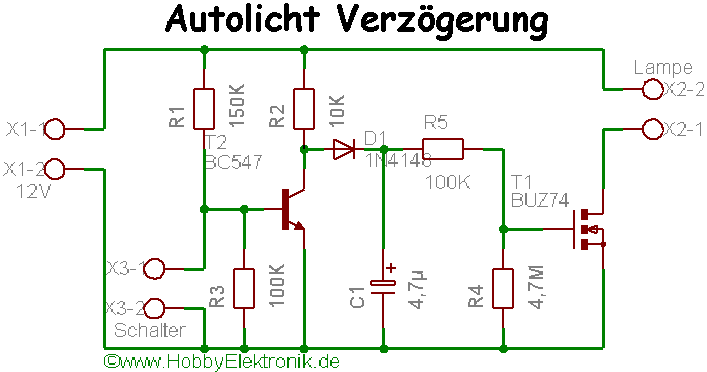

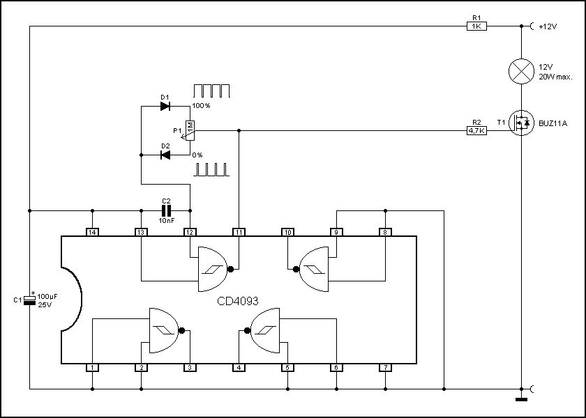

hallo! hab jetzt das gefunden.das könnte mit meinen LED´s funktionieren oder? noch was anderes.den P1 könnte man den austauschen?weis nicht.hab mal so ne kleine überlegung. wenn man einen großen Elko nimmt und irgendwie einen widerstand dazuschaltet dann entläd sich ja langsam der ELKO. oder gibt es ELKO´s mit widerstandswerten die dann auch runtergehen wenn er sich entläd?
#1625752
oder wie siehts damit aus?

und was ist den nun mit den beiden Schaltungen?

1. möchte ich die schaltung nicht nachbauen weil ich garnicht weis ob sie für meine zwecke funktioniert und außerdem habe ich das zeug dafür garnicht da. dafür gibt es ja dieses forum hier oder? ist mir schon klar das ihr mir die komplette schaltung so wie ich sie haben will nicht erstellt.klar gehört bissl eigenarbeit dazu.hab ich ja gemacht.siehe die 2 schaltungen. siehe vorletzter post mit bild: hallo! hab jetzt das gefunden.das könnte mit meinen LED´s funktionieren oder? noch was anderes.den P1 könnte man den austauschen?weis nicht.hab mal so ne kleine überlegung. wenn man einen großen Elko nimmt und irgendwie einen widerstand dazuschaltet dann entläd sich ja langsam der ELKO. oder gibt es ELKO´s mit widerstandswerten die dann auch runtergehen wenn er sich entläd? wenn ich sowas nicht weis frag ich in einen forum nach oder?
