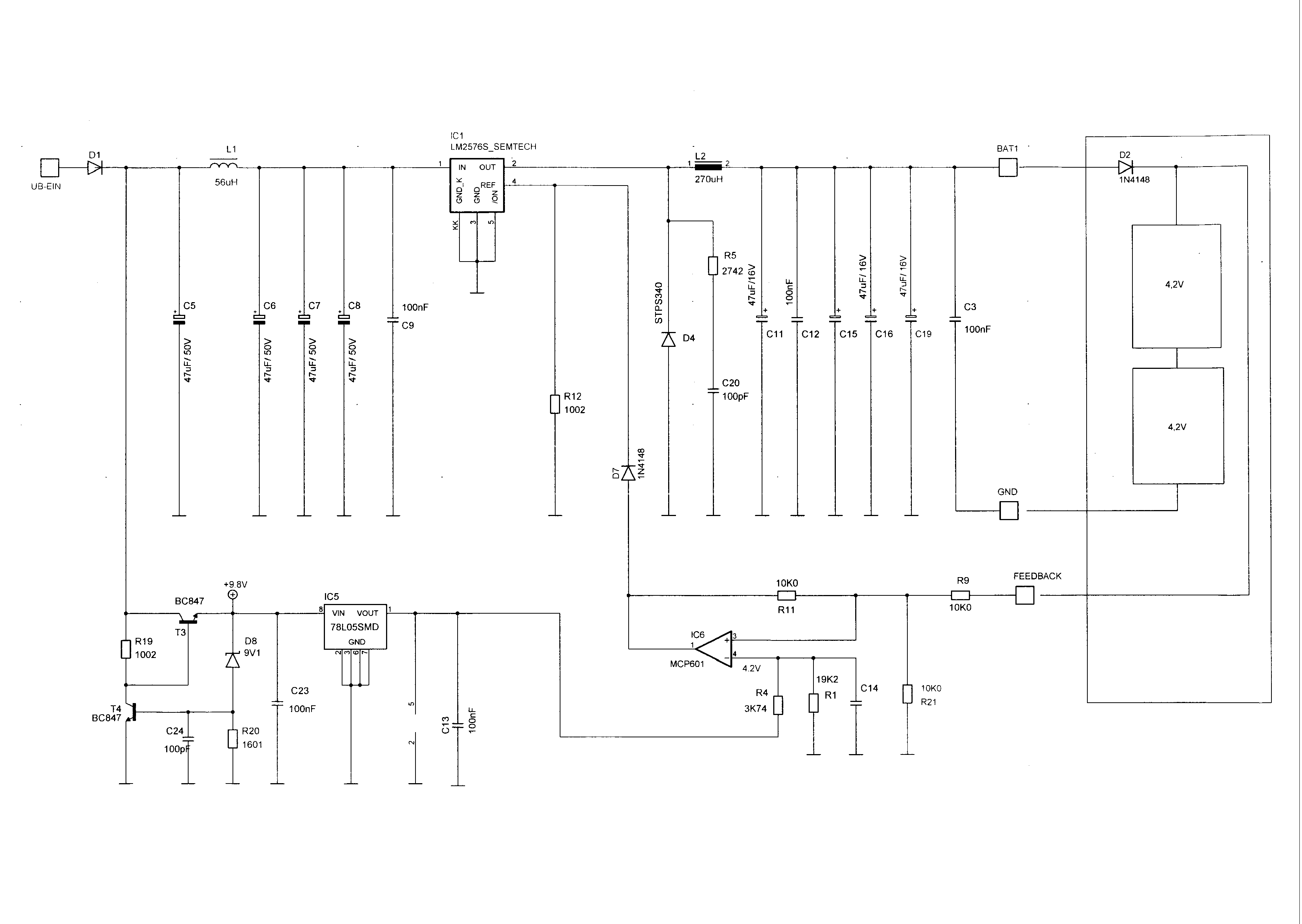

von R. K. (gerolsteiner)
Irgendwas schief gegangen.
Hier der Schaltplan.
Anhängend der komplette Schaltplan. Die Rückführspannung zum steuern des
Reglers liegt je nach Ladezustand zwischen 6 und 8,4V. Diese 8,4V sollen
dann auch konstant gehalten werden, was dazu führt, daß der Ladestrom in
den Li-Ion-Akku sinkt. Dafür muß die Ladespannung aus dem Schaltregler
aber ca. 0,3 - 0,5V größer sein, damit die Diode im Akku kompensiert
wird.
Die Stromkonstanschaltung ist wg. der Übersichtlichkeit entfernt. Am
REF-Eingang ist normalerweise ein Widerstand von U-Batt als Rückführung.
Diese soll aber aus dem Akku kommen und mit einer Spannungsreferenz
verglichen werden!
Das soll ein Ladegerät für einen Li-Ion-Akku werden. Der pos.
Ladekontakt ist im Akku über eine Diode mit der Zelle verbunden.
Wenn ich nun mit der Ladeelektronik eine Spannung von 8,7V einstelle,
kann ich die Li-Zellen zwar auf 8,4 Volt laden, es können aber auch 8,45
werden, je nach Ladestrom. Jetzt hat der Akku aber noch einen direkten
Kontakt zur Zelle, welcher wegen einer PTC-Sicherung nicht zum Laden
geeignet ist.
Dort kann ich exakt die Spannung messen und diese als Feedback zum
Regler führen. Vorher muß diese aber noch mit einer Referenz verknüpft
werden, das direkte Feedback zum Schaltregler nützt also nichts.
Nochmal kurz zum Schaltregler. Der R12=10K zieht den Regler auf, ohne
die 'Einspeisung' der Feedbackspannung würde die max. Spannung aus dem
Regler kommen. Über die Diode D7 (und weitere Dioden) speise ich die
Feedbackspannung ein. Diese reguliert sich hier typischerweise auf
1,23V.
Damit sich die zusätzlichen Einspeiser nicht gegenseitig beeinflussen,
sind sie durch Dioden entkoppelt.
Der Einfachheit halber habe ich das alles aus dem Plan rausgeschmissen;
als Li-Ion-Lader (ohne Strombegrenzung) ist das übersichtlicher.
Diese Idee hatte ich auch sofort. Woher weiß dann Schaltregler, daß er
nicht mehr als 8,4V (an der Li-Zelle) darf. Die Li-Zelle frißt, was sie
kriegt, bis sie abfackelt.
Da muß eine Referenz drüber wachen.

Ein 2-Zellen Akku kann niemals ohne Balancer auf eine
Summenspannung von 8.4V als Abschaltkriterium geladen werden.
Halte dich an deine Schutzschaltung, die den Akku abklemmt,
so bald eine Zelle ihre Ladeschlusspannung erreicht
(und sogar genau auf die Chemie der Akkus, ob LiIon oder LiPoly,
eingestellt ist).
Deine Ladeschaltung muss dann bloss den begrentzen Ladestrom
liefern, mit einer Leerlaufspannung die über 8.4V liegt, aber nicht
mehr als die Ladeeelektronik des Akkus aushält (sicher 10V).
Die Schaltung funktioniert sogar mit Akkupacks, die ihrerseits
per internem Schaltregler den Ladestrom begrenzen.
Du erkennst den Abschaltmoment der Ladeelektronik ganz ohne
weitere elektrische Verbindungen zum Akku am plötzlichen
Absacken des Stromes und folglich ansteigen der Spannung
auf die Leerlaufspannung.
Um das zu bauen (effektiv als Schaltregler), reicht der
LM2576ADJ eingestellt auf 9V mit seiner eigenen Strombegrenzung.
Kein OpAmp. Keine "Referenzspannung" aus einem 78L05.
Und die Präzision der Widerstände im Spannungsteiler ist
unwichtig (na ja, besser 10% sollten es schon sein).
Ob du nach Abschalten der Akkuschutzschaltung mit dem Laden
für immer aufhörst (den Schaltregler abschaltest) oder
dranlässt als Erhaltungsladung, bleibt dir überlassen, eine
grüne LED kann das Anliegen der Leerlaufspannung und somit
des "Akku voll" Zeichens signalisieren.
von Gerolsteiner (Gast)
Guten Morgen,
die Diskusion geht über das hinaus, was ich eigentlich wollte: einen
Schaltungsvorschlag für einen OP, welcher bei Erreichen der
Referenzspannung nicht wie beim Komparator schlagartig auf 'High' geht,
sondern stetig mit der Eingangsspannung steigt.
Der Li-Ion-Lader ist nun in den Vordergrund gerutscht, wilde Vermutungen
über Dies und Jenes, Salamitaktik usw. Was soll das??!
Was im Einzelnen im Li-Ion-Akku passiert und wie die Zellen
untereinander gesteuert, geschützt und abgesichert werden, kann ich auf
Grund des Schaltbildes selbst ersehen. Wir müssen den Akku einfach so
behandeln wie den OP, als Black Box, ohne zu wissen, welche Transistoren
wie und mit welchen Widerständen zusammen geschaltet werden.
Ob da für einen Versuchsaufbau ein 78L05 drin ist, wird doch keinen
Krieg auslösen. Dann sind's halt nur 4,97564V im Einzelfall, für den
Versuch.
Nur zur Info. Ein Li-Ion-Akku hat auch einen bestimmten
Lade-Algorithmus, und nur das Vorhandensein der z.B. 8,4V heißt noch
lange nicht, daß der Akku voll ist.
..und die Ladung sollte nach einer bestimmten Zeit wirklich abgeschaltet
werden.
