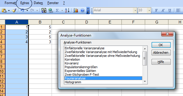

Man kann z.B. mit Mathcad, Excel o.ä. eine FFT (oder DFT) erstellen und
dann daraus die Frequenz bestimmen. Alle weiteren Linien im Spektrum
sind Störer, Oberwellen, Rauschen usw. und können damit zur
Klirrbestimmung oder zur Bestimmung der effektiven Auflösung des AD
herangezogen werden. Das ist nicht ganz trivial, denn die normalen
Fouriertransformationen benötigen Zweierpotenzen als Abtastwerte und
idealerweise sollte sich der aufgenommene Sinus auch noch steig
fortsetzen lassen. Andernfalls braucht man Fensterung usw., sonst treten
Fehler ein, die in Wirklichkeit gar nicht vorhanden sind.
