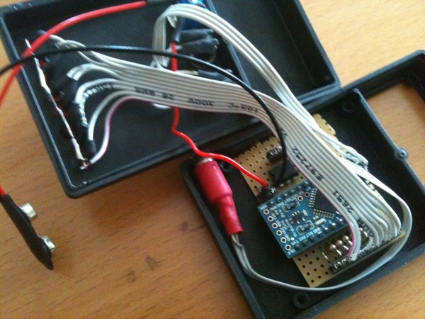

Hallo, allerseits!
Ich habe mir auf Basis eines 3.3V Arduino Pro Mini ein kleines
batteriebetriebenes Doomsday Device gebaut, mit dem ich meine
Spiegelreflexkamera steuere.
Experimentell habe ich schon ermittelt, daß ein 9V Block reicht, um das
Gerät 48 Stunden lang mit Energie zu versorgen. Da ein einzelner Einsatz
bis zu 10 Stunden dauern kann, hätte ich gern eine Möglichkeit,
abzuschätzen, wie weit ich mit einer vorhandenen Batterie kommen werde.
(Dabei wäre ich auch gern gewillt, auf ein bestimmtes Fabrikat zu
standardisieren, dessen Entladekurve ich kenne.)
Mir schwebt ein Kontrolltaster vor, mittels dessen ich irgendwie(tm)
ermitteln kann, ob die Batterie noch mehr als z.B. 8V Spannung liefert.
Dieser sollte aber möglichst wenig Teile und noch weniger Platz in
Anspruch nehmen.
Gibt es da einen einigermaßen gängigen Ansatz, an den ich mich halten
kann? Ich bin leider mehr so zufällig in das Elektronikthema
hineingeschlittert. ;-)
Danke schonmal,
-martin

Hallo Frank!
Guter Vorschlag. Da fällt mir ein, daß z.B. meine Minox 35 genau so eine
Konstellation hat. Auch wenn ein ein Drehspulinstrument dem Äußeren
meines Doomsday Device nur zuträglich wäre, ist das Problem aber, daß
mein Gehäuse klein und voll ist. Ist es vielleicht möglich, so eine
rot/grün-Funktionalität in Form von LEDs umzusetzen?
Und was mir nachträglich noch einfällt: Der Controller hat ja
Analogeingänge. Könnte man die nicht benutzen, um die Anzeige
softwareseitig umsetzen? Eine Reihe LEDs ist ja schon in meinem Projekt
vorhanden. Dann müßte man nur noch die 9V auf die 3.3V des Controllers
runterbrechen. Macht man das mit einem Spannungsteiler?
-martin

OP
Da hat beim Dateinamen wohl eine Längenbegrenzung seitens des Forums
zugeschlagen. :-)
Der Tipp mit Ausschluß des Spannungsreglers ist natürlich gut. Aber kann
ich denn mit 3V drangehen, wenn das Board eigentlich mit 3.3V betrieben
werden will? Ich frage mich grade, wie das Board überhaupt auf die 3.3V
kommt; der Controller selbst sollte mit 3V ja klarkommen.
Das ist das Arduino-Board, das ich am Start habe:
http://www.arduino.cc/en/Main/ArduinoBoardProMini
Ich werde auf jeden Fall mal per Netzteil testen, was bei 3V passiert.
Danke fürs erste!
-martin
OP
Also, ich habe das ganze grade mal getestet; mein Gerät funktioniert
auch noch mit 2.9V, aber dann darf ich nicht mehr das Multimeter
dazwischenschleifen, um die Stromstärke zu messen.
Das Problem ist, daß mich die effizientere Energieversorgung auch nicht
davon entbindet, daß ich irgendwie Hilfe bei der Abschätzung gebrauchen
könnte, wie lange die Batterie noch halten wird. Das utopische 1uA fällt
nebenbei ja flach, denn das Gerät ist am arbeiten, blinkt mit
irgendwelchen LEDs (2x5ms pro Sekunde) und muß die Optokoppler
antreiben, das alles mit ca. 10mA im laufenden Betrieb.

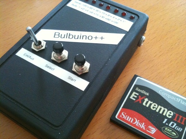

Es handelt sich übrigens um ein selbstgebautes Intervalometer, mit dem
ich am vorvergangenen Wochenende das folgende Testvideo gemacht habe:
http://www.youtube.com/watch?v=BXsCW7DBRxc
Ich bleibe dann wohl zunächst mal beim Schätzen der Batterielebensdauer.
Bei unwiderbringlichen Sessions muß dann halt direkt eine frische
Batterie ran.
-martin

OP
Ach Gottchen. Das Ding sieht halt aus wie eine kleine
Weltuntergangsmaschine. Jetzt seid doch nicht so spaßbefreit, Männer.
:-) Der Anhang ohne Schlüsselschalter ist mein Eigenbau.
Im Ernst, ich wollte eigentlich nicht die fertige Hardware umarbeiten,
nur um möglichst effizient zu sein. Da geh ich lieber fotografieren.
Denn die beste Effizienz schützt mich auch nicht davor, daß irgendwann
zum falschen Zeitpunkt die Batterie leer ist. Ob es bis dahin 2 Tage
oder 2 Jahre dauert, ist relativ unwichtig.
