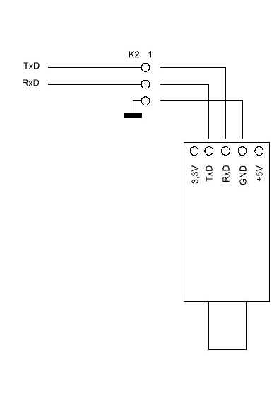

ich setze in meiner Schaltung eine USB UART Bridge von embedded projects
ein.
Zur UART Implementierung im Mikrocontroller nutze ich die Fleury Lib.
Alles funktioniert einwandfrei.
Sobald ich jedoch die Kabel zur USB UART Bridge entferne und in der Luft
baumeln lasse kommen irgendwelche Daten im Mikrocontroller an.
Es geht sogar soweit das der Watchdog wegen der Datenfülle zubeist.
Zudem schreibe ich empfangene Daten in ein EEPROM (Protokoll mit
Startzeichenabfrage implementiert). Die Daten im EEPROM werden mit Müll
befüllt.
Wenn ich jetzt andere USB UART Bridges nutze (ausgeschlachtet aus Handy
Datenkabel etc.) kommt es zu eben diesem Fehler wenn keine Verbindung
mit einem USB Kabel zum PC besteht. Ich verbinde also RxD / TxD vom
CP2102 und GND mit der Mikrocontroller UART / Schaltung.
Die Power LED der USB UART Bridge von embedded projects leuchtet auch
wenn keine Verbindung per USB Kabel zum PC besteht.
Die Power LED aller anderer getesteten Bridges leuchtet erst wenn die
Spannungsversorgung über ein USB Kabel besteht.
Kommen nun Daten durch Störfelder rund um die angeschlossenen Leitungen
auf der Mikrocontrollerseite an? Kann ich dann im AVR Programm einfach
die Pull Ups der UART PINs aktivieren um den Fehler zu beseitigen ?
Oder verenne ich mich jetzt total ?
Ich würde mich freuen wenn Ihr mich unterstützt!

nähere erklärungen zu deinem code wären  mal sinnvoll
die lib an sich istbekannt
aer irgendwas muss ja uart_get() aufrufen ,...
ebenso muss was sein das der pin dort wackelt ..
das tuen die im regelfall nicht
also ... code +  schaltplan
die uart_getc() rufe ich in der Hauptschleife auf.
  c = uart_getc();          //UART Datenempfang
        if (!( c & UART_NO_DATA ))      //Daten wurden Empfangen
Anbei eine Anschlussdarstellung. Das USB UART Modul ist also direkt mit
den entsprechenden Pins vom Mikrocontroller verbunden.
Wenn das USB UART Modul über den USB Anschluss mit Spannung versorgt
wird, funktioniert alles einwandfrei. Erst wenn das USB Kabel abgeklemmt
oder die Leitungen offen "herumbaumeln" kommt es zum geschilderten
Fehler.
Evt. "strahlt" auch etwas in die offenen Leitungen weil ich einen
Schaltregler auf der Leiterplatte einsetze...
