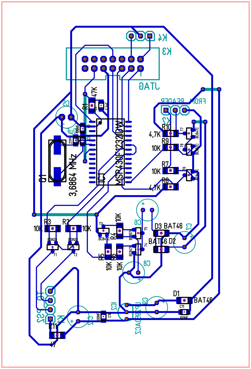

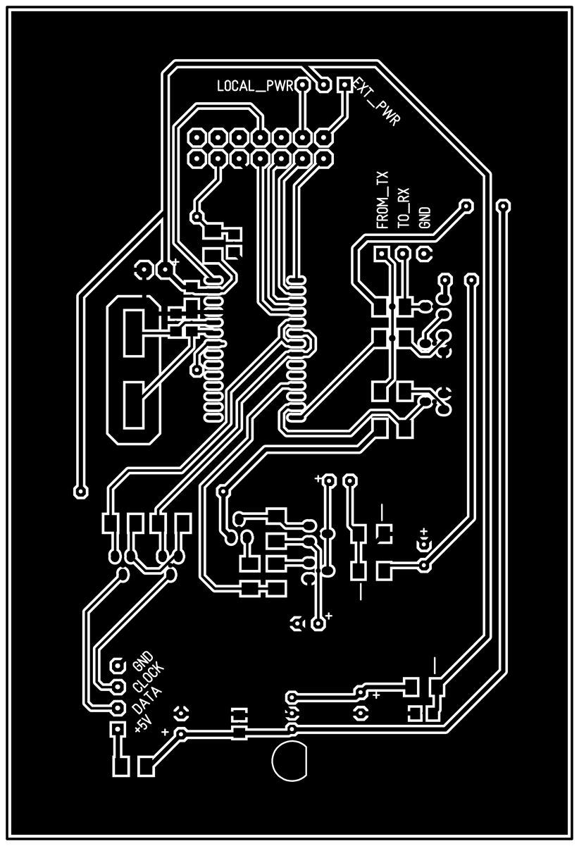

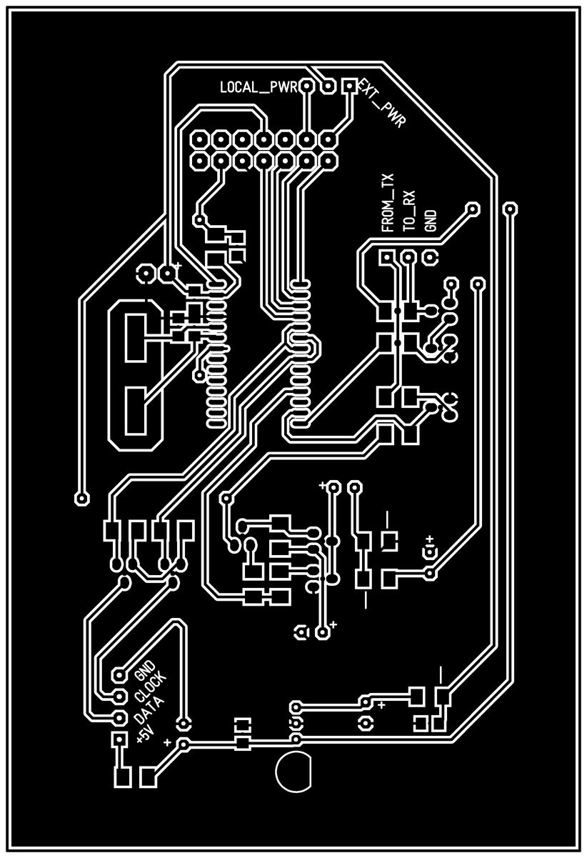

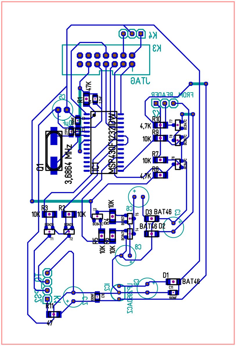

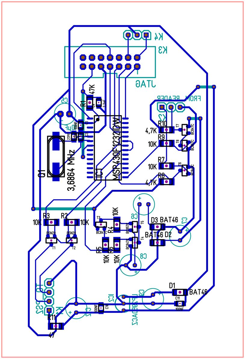

Keyboard Wedge (MSP430) zum Drüberschauen
Gast #1623346
vielleicht erst mal einen Stromlaufplan posten, in einer Größe, die man
auch lesen kann.
Aber vorerst mal, Versorgungsspannungsleitungen sollte man etwas breiter
layouten.
OP #1626382
Habe ich noch nicht getestet.
Grundsätzlich steht in der App Note aus der ich den Pegelwandler habe
(http://ics.nxp.com/support/documents/interface/pdf/an97055.pdf)
folgendes:
An additional feature of the level shifter circuit in figure 2 is the
isolation of the “Lower voltage” section when VDD1 is switched off. In
that case VDD1 is about 0 Volt and the MOS-FET’s are switched off
because VGS is below the threshold voltage. The “Higher voltage” section
is not hindered and stays operational.
Sollte also funktionieren.
Grundsätzlich ist es aber ein Problem, meine Schaltung UND eine Tastatur
am Bus zu haben, denn die Tastatur, die ich hier habe, beginnt sofort
(nicht erst nach 100µs) wenn ich Data runterziehe damit, einen Takt zu
generieren. Probiere gerade, ob ich diesen Takt nutzen kann, um meine
Daten zu senden.
