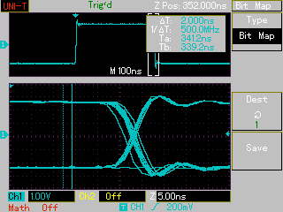

Auf diesen Link hin habe ich mir das kleine 40MHz - also das UT2042C -
zugelegt. Das ist heute angekommen und ich habe gerade ein wenig damit
herumgespielt.
Äusserlich macht das Gerät einen besseren Eindruck, als man von einem
350,- China-Scope erwarten würde.
Die Bedienung ist intuitiv und funktional. Man kann jederzeit auf einen
Knopf drücken, ohne das einem eine andere Funktion verloren geht.
Allerdings wird es irgendwann etwas unübersichtlich auf dem Bildschirm.
Mit wenigen Handgriffen wurde stabil auf ein SPDIF-Signal getriggert.
Bis ca. 80MHz sehe ich eigentlich keine Probleme, Frequenzen
darzustellen. Signalverläufe sind dann allerdings mit Vorsicht zu
geniessen.
Für den Preis bin ich von dem Gerät begeistert! Jetzt muss es nur noch
lange halten :-)
Jobst
