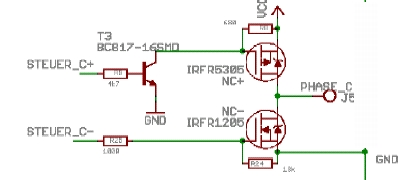

ich beschäftige mich seit geraumer Zeit mit BLDCs. Leider bin ich kein
besonders erfahrener Bastler (weshalb ich mich ja jetzt auch an euch
wende ^^). Auf der Seite des Mikrokopter-Projektes habe ich eine
MOSFET-Schaltung entdeckt (Mosfets.png) und würde diese natürlich auch
prinzipiell einfach nachbauen (ich schätze mal, dass die Schaltung auch
mit den 3.3V eines ARM auskommt?).

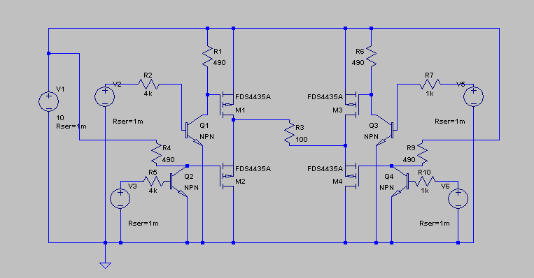

Da ich hinterher auch gern erklären will, warum ich das so gemacht habe,
folgende Verständnisfrage: Kann ich nicht einfach zwei P-MOSFETS nehmen
und wie im oberen Teil der Schaltung verknüpfen? Das sollte dann
irgendwie so aussehen wie in meiner angehängten Spice-Schaltung. Diese
funktioniert prinzipiell, aber wo ist der Nachteil?
Vielen Dank schonmal,
Jan
von avion23 (Gast)
Wie willst du den unteren p-fet durchschalten? Das funktioniert nicht.
Ich nicht 100% sicher, aber:
p-fets werden gegenüber drain geschaltet. D.h. Gate negativ (~5v)
gegenüber drain -> durchgeschaltet. Gate Potential relativ zu drain 0V
oder sogar positiv: ausgeschaltet.
In deiner Anwendung möchtest du den p-fet unten durchschalten. Dann
liegen Drain und Source auf dem selben Potential, nämlich GND. Dann
brauchst du noch eine negative Spannung gegenüber GND, also -5V. Die
hast du 1. nicht und 2. ist es auch nicht sinnvoll. n-fets sind bei
gleichen Abmessungen leistungsfähiger. Dort brauchst du eine positive
Spannung an Gate bgzl Source um durch zu schalten.
Bedenk auch, welchen Strom dein Pegelwandler (pullup + npn) zieht. Das
ist 100% Verlustleistung die den Wirkungsgrad beschränkt und die Platine
aufheizt.
von Christoph (Gast)
Mit dieser MOSFET-Schaltung habe ich mich die Tage auch beschäftigt.
Wäre es nicht besser an Stelle des IRFR1205 z.B. einen IRLR2905 zu
benutzen? Das ist ein Logic-Level MOSFET der sich mit den 5V vom
Controller besser/schneller durchschalten lassen sollte. Oder spielt das
in dem Fall keine große Rolle?
von Jan R. (superjany)
Danke für die Antwort. In der Simulation funktioniert die Schaltung. Das
liegt aber vermutlich am MOSFET selbst (Verarmungstyp oder nciht). Dass
die Bipoaltransistoren viel Strom ziehen, habe ich mir schon gedacht :-)
Die beiden MOSFETs werden dann aber bald über +3.3V angesteuert? Und ich
muss doch sicher auch beim Schalten das Timing beachten, weil ja sonst
kurzzeitig beide MOSFETs leitend sind...?
Jan
