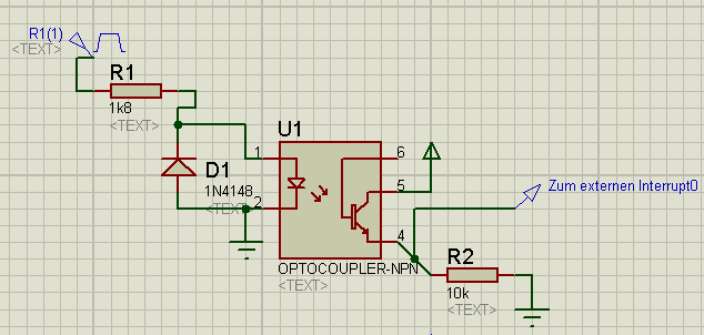

Bin ziemlich neu auf dem Gebiet Optokoppler und brauche gleich mal eure
Hilfe dabei.
Der Screenshot im Anhang stellt meinen ersten Testaufbau dar, der nach
einer Schaltungsvorlage entworfen wurde.
Am Eingang habe ich ein Rechtecksignal mit +-20V , Frequenz 1Hz. Mit dem
Ausgang rechts möchte ich am µC eine ISR auslösen.
Da mir das Datenblatt nicht viel weitergeholfen hat, bitte ich euch, mir
die passenden Bauteilwerte anhand dieses Beispiels zu erklären.
mfg
Hannes M.

Der Optokoppler 4N25 ist für dein Vorhaben OK, aber dein Bild zeigt
einen anderen Typ. Der 4N25 hat einen Phototransistorausgang, deinBild
zeigt einen TRIAC Ausgang.
Siehe Optokoppler.
MFG
Falk

Der im Bild gezeigte Optokoppler enthält einen Foto-Triac, der 4N25
hingegen einen Fototransistor, der aber für deine Anwendung vollkommen
in Ordnung ist. Dieser hat drei Anschlüsse:
- Die Basis (Pin 6) brauchst du in diesem Fall nicht -> offen lassen.
- Der Kollektor (Pin 5) kommt an die positive Versorgungsspannung des
  Mikrocontrollers.
- Der Emitter (Pin 4) wird über einen Widerstand mit GND verbunden, wie
  schon in deiner jetzigen Schaltung.
Die LED des Optokopplers verträgt maximal 60mA, die meisten Angaben im
Datenblatt beziehen sich auf 10mA. Deswegen würde ich auch für deine
Schaltung diese 10mA als LED-Strom vorsehen. Bei diesem Strom entsteht
an der LED ein Spannungsabfall von 1,15V (Datenblatt von Freescale/
Motorola). Für eine Eingangsspannung von 20V muss also
  R1 = (20V - 1,15V) / 10mA = 1885Ω
sein, also nimmst du dafür 1,8kΩ.
Bei -20V Eingangsspannung wird die maximale Sperrspannung (6V) der LED
überschritten. Um das zu verhindern, musst du eine gewöhnliche Diode
(z.B. 1N4148) antiparallel zur LED (also von Pin 2 nach Pin 1) schalten.
Der 4N25 hat ein CTR (das Verhältnis von Ausgangs- zu Eingangsstrom) von
mindestens 20%. Bei 10mA Eingangsstrom kannst du also mit etwa 2mA am
Ausgang rechnen. Damit am Ausgang beim Durchschalten des Fototransistors
ein sauberer High-Pegel enstehen kann, sollte R2 mindestens 5V/2mA=2,5kΩ
sein (ich gehe einmal davon aus, dass die Versorgungsspannung 5V
beträgt). Damit der Fototransistor richtig sättigt, darf R2 gerne auch
ein Stück größer sein, somit sind die angegebenen 10kΩ in Ordnung.
> Nun noch eine Frage: In Zukunft hab ich vor, so ein DCC- Signal zu
> dekodieren. Da hab ich Periodendauern von 58 bzw. 116µS. Lässt sichs
> mit dieser Frequenz vernünftig mit ISR arbeiten?
Warum nicht? Du musst dir eben bewusst sein, dass du in diesen kurzen
Zeitintervallen keine beliebig komplexen Algorithemn durchrechnen
kannst.

Obacht! Generell steigt bei Optokopplern mit einfachem Fototransistor
die Schaltzeit mit dem Lastwiderstand an. Aus den Fairchild Datasheet
ergibt sich, dass bei 10mA LED-Strom und 10K Lastwiderstand bei 10V je
nach Gehäusefarbe(!) bis zu 100µs zu erwarten sind.
M.a.W: Wenn die 58µs einigermassen sauber rüberkommen sollen, dann
sollte der Lastwiderstand auf das noch vertretbare Minimum(!) reduziert
werden.

Ich hätte wegen der schnellen Schaltzeiten auch zu einem 6N139 mit
nachgeschaltetem Transistor geraten. Der 4N25 verschleift die Flanken
bei diesen Frequenzen extrem.
von (prx) A. K. (prx)
Wobei man auch gleich einen 6N137 nehmen kann, dann ist das Thema
"Zeiten" definitiv vom Tisch.

Bei statischem 20V-Steuersignal sollte das so funktionieren. Mit
getaktetem DCC-Signal ist der 4N25 in dieser Auslegung eher zu langsam,
da sollte der Lastwiderstand in jedem Fall runter auf die Yalu'schen
2,5K. Eigentlich muss man für die angestrebten Zeiten unter 1K runter,
dann also primär stärker befeuern.
Welche Spannung und Zeiten hat das für den Test verwendete Steuersignal
für die LED? Was für ein 4N25 ist das genau (Fabrikat/Farbe)?

Die Einwand von A. K. ist schon richtig. Als ich den ersten Teil meines
letzten Beitrags schrieb, bin ich noch davon ausgegangen
und habe mir deswegen keine Gedanken zum Zeitverhalten gemacht. Der
von A. K. vorgeschlagene 6N137 klingt vielversprechend.
> Jetz würd mich nur noch interessieren, ob ich meinen 4N25-Aufbau ohne
> großen Aufwand noch irgendwie zum Laufen bringen könnte.
Der 4N25 ist mit einem deutlich kleineren Lastwiderstand sicher schnell
genug, allerdings reicht dann die Ausgangsspannung nicht mehr für einen
High-Pegel. Eine Möglichkeit wäre, eine oder mehrere Transistorstufen
als Verstärkung hinzuzufügen (ähnlich wie in Thilos Vorschlag). Falls
dein Mikrocontroller einen Analogkomparator hat (wie die meisten AVRs)
könntest du das unverstärkte Signal an diesen anschließen und die
Vergleichsspannung auf einen enstprechend niedrigen Wert setzen.
Wobei der 6N137 bei vergleichbarer Ansteuerung invertiert, d.h. wenn die
LED leuchtet, dann liefert er am Ausgang "low". Als Logikausgang kann er
nicht wie in der Schaltung mit dem 4N25 betrieben werden.
Lösung: Entweder dreht der Controller die Information selber um - bei
DCC wohl kaum ein Problem - oder die LED wird anders herum betrieben.
