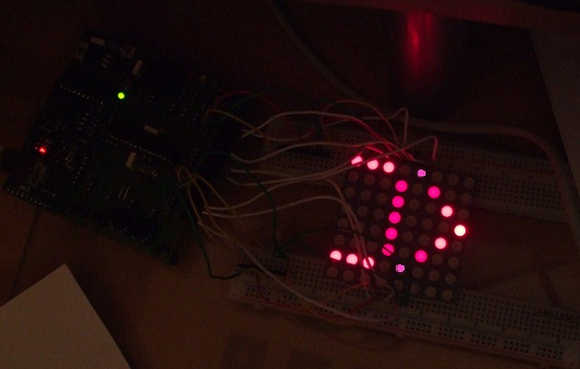

Hallo erstmal,
ich hoffe das das Thema im richtigen Bereich eröffnet habe.
ich habe volgenedes array für die Ausgabe.
volatile uint8_t anzeige[8] = {
  0b00001000,
  0b00010100,
  0b00100010,
  0b01000001,
  0b00111110,
  0b01000001,
  0b01000001,
  0b01000001
jedoch wird das auf dem 8x8 LED Dot Matrix um 90 grad nach rechts
gedreht angezeigt. (siehe bild)
Leider ist meine platine fast schon fertig, und ich möchte nicht alles
nochmal löten müssen. (auf dem bild ist die ausgabe auf dem steckbrett
nachgebildet, damit ich rumexperementieren kann um die anzeige zu
korrigieren).
Wollte mal fragen ob jemand einen guten lösungsweg kennt, damit ich die
ausgabe so verdrehen kann, dass es wieder stimmt?
sitze schon seit mehreren stunden dran, komme aber irgendwie nicht
drauf.
Wäre sehr dankbar für eine hilfe.
DANKE!!!
#1624161
Vielleicht so:
#include <stddef.h>
#include <stdio.h>
#include <stdint.h>
// dreht die Bits in einem Feld mit 8 uint8_t um 90 Grad gegen den Uhrzeigersinn
void drehe_volatile8x8_gegenUZS( volatile uint8_t *anzeige )

#1624205
Bitte.
Der Vollständigkeit halber (weil das hier Codesammlung ist,
und vielleicht jemand mal danach sucht) die andere Richtung:
// dreht die Bits in einem Feld mit 8 uint8_t um 90 Grad im Uhrzeigersinn

Vielleicht macht es jemand mal etwas einfacher; ich habe
einfach mit 7-... jeweils den Drehsinn geändert und ansonsten
nur kopiert.
Wenn nicht, hat der Optimierer etwas mehr zu tun.
