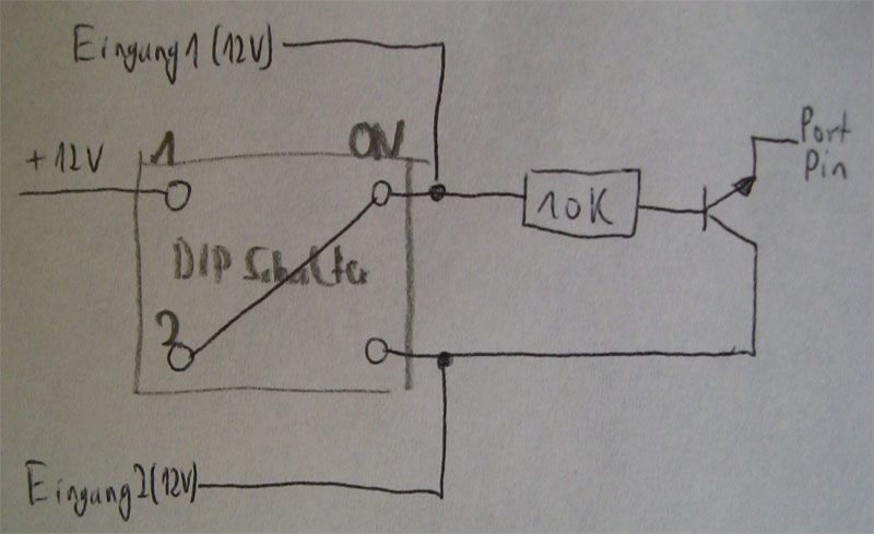

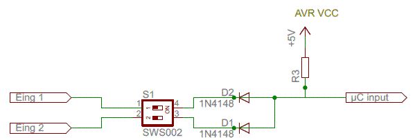

ich bin leider noch eine Anfängerin in Sachen µC und Elektronik.
Ich habe den im Anhang zu sehenden Schaltplan entworfen, doch leider
klappt das ganze nicht, wie ich mir das vorstelle.
Im Schaltplan ist ein Transistor BC547A, ein 2-poliger Dip Schalter zu
sehen, so wie 2 12V Eingänge.
Ich möchte dabei, dass am Ausgang des Transistors ein Port eines µC ein
High Pegel erkennt, wenn folgendes erfüllt ist:
- Eingang1 UND Eingang2 liegen auf 12V
- Eingang1 durch DIP Schalter gebrückt und Eingang2 auf 12V
- beide Eingänge gebrückt durch DIP Schalter
Wenn der DIP Schalter1 auf ON steht, liegt der Eingang1 bedingt durch
das Brücken des DIP Schalters auf 12V und das externe Signal von
Eingang1 kann somit wegfallen.
Gleiches gilt wenn DIP Schalter 1 und 2 auf ON stehen, dann fallen beide
Signale von Eingang1 und Eingang2 weg.
Nur leider erkennt der µC schon ein High Signal, wenn der DIP Schalter1
auf ON steht.
Der Portpin ist durch eine Zenerdiode (5,1V) auf 5V begrenzt.
Ich vermute, dass meine Schaltung nicht funktioniert und erhoffe mir
hier Schaltungsvorschläge, wie man das realisieren könnte.
Danke.
LG
Saskia
Moderator #1624743
Hallo Saskia,
Welchen Zustand haben Eingang1 und Eingang2, wenn keine 12V anliegen?
Sind sie einfach offen, oder liegen sie dann auf 0V (Masse)? Wenn
letzteres der Fall ist, gibt es einen Kurzschluss, wenn die DIP-Schalter
geschlossen werden.
Der rechte Teil mit dem Transistor funktioniert so nicht. Wie es richtig
geht, hängt u.a. von der Antwort auf obige Frage ab :)

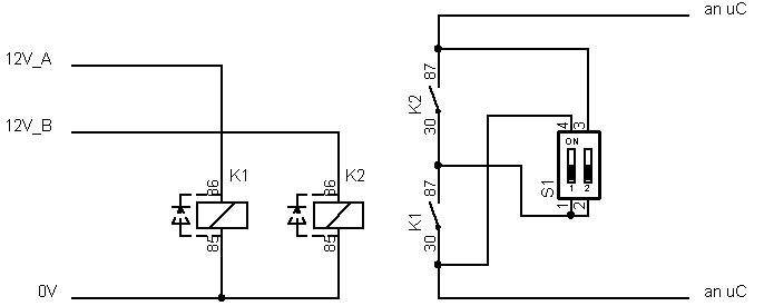

also ich würde das mit 2 (Reed-) Relais mit 1 Schliesser realisieren. An
jede der 2 Spannungen wird die Spule eines Relais angeschlossen
(Schutzdiode nicht vergessen!) und auf der anderen Seite an Masse der
12V gelegt. Die beiden Schaltkontakte der Relais werden in Reihe
geschaltet und auf der einen Seite an den Controller-Eingang gelegt und
an der anderen Seite auf VCC des Controllers (oder auch Ground, mit
internem Pullup-Widerstand).
Die Kontakte des 2er DIP-Schalters werden jeweils parallel zu den
Schaltkontakten der Relais gelegt. So brückt der Schalter das Relais,
das nicht ausgewertet werden soll.
Neben einer einfachen Schaltung hat diese Variante auch den Vorteil der
galvanischen Trennung; auch mögen die meisten Controller keine 12V am
Eingangspin ...

Gast #1624908
vielen Dank für das tolle Feedback.
Da ich auf der Suche nach einer möglichst günstigen und einfachen Lösung
bin, ist die von Jörn mein Favorit.
Meine Frage: Lässt sich das ganze nicht auch mit einem Transistor lösen?
Danke.
LG
Sassi

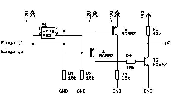

Moderator #1624960

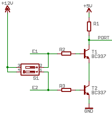

Gehe ich recht in der Annahme, dass in allen anderen Fällen am Ausgang
ein Low-Pegel erscheinen soll, also bspw. auch dann, wenn nur Eingang1
12V hat und nur DIP-Schalter 2 geschlossen ist?
Im Anhang ist mein (ungetesteter) Versuch, dies zu realisieren. Ich
hoffe, ich habe mich nicht allzu sehr vertan ;-)
Die Z-Diode am µC-Eingang brauchst du in diesem Fall nicht.
@Jörn:
Einmal abgesehen davon, dass bei deiner Schaltung das Ausgangssignal
invertiert ist (was man ja per Software korrigieren kann): Das
Ausgangssignal hängt praktisch nicht von E1 ab. Sobald E2 aktiv ist,
fließt ein Strom durch Basis und Emitter von T1 in die Basis von T2. Man
könnte zwar R2 riesengroß machen, so dass ohne die 12V an E1 T2 nur
schwach leitet. Dann muss man aber zur Dimensionierung der Schaltung die
genauen Stromverstärkungsfaktoren der Transistoren kennen.
Hmm, ich habe nicht einmal eine mit zwei gefunden :-/
Man könnte T3 und R5 weglassen und R4 direkt an den Eingang des µC
anschließen, wenn man in Kauf nimmt, dass das Ausgangssignal invertiert
ist. Dann braucht man allerding die Z-Diode zur Spannungsbergrenzung
wieder, oder man überlässt die Begrenzung den Schutzdioden im µC.
Wäre denn ein IC anstelle der Transistoren erlaubt?

Jörn Paschedag schrieb:
> Das ist schon mit einem Transistor T1. T2 dient nur zur Pegelanpassung.
Die Pegalanpassung mache ich ja bereits mit einem 2.2k Widerstand in
Reihe zu einer 5,1V Z-Diode.

Moderator #1625319

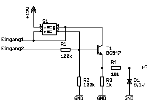

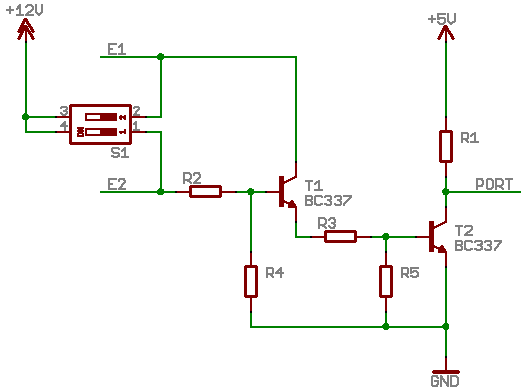

> @Yalu
> Da haste Recht. Deshalb kommt hier mein 2. Versuch ;-))
Auch nicht ganz: Wenn E2 offen ist (T2 sperrt) und E1 an 12V liegt, lei-
tet die BC-Diode von T1, und am Port liegen knapp 12V an. Evtl. jammert
auch die 5V-Quelle, wenn Strom zurückgespeist wird.
Wenn man aber an R1 12V statt 5V anlegt und am Port die Schutzschaltung
aus Widerstand und Z-Diode einbaut, sollte die Schaltung funktionieren.
Deine erste Schaltung war aber auch nicht völlig daneben, wenn man sie
geeignet dimensioniert (s. Anhang). Der Low-Pegel am Ausgang liegt bei
0,1V, der High-Pegel für B=110 (Minimalwert des BC547A) bei 3,7V, für
B=420 (Minimalwert des BC547C) bei 4,8V. Damit liegen die Pegel deutlich
innerhalb der spezifizierten Bereiche. Für größere B verhindert die
Schutzschaltung mit der Z-Diode, dass die maximale Porteingangsspannung
überschritten wird. R2 dient vor allem dem etwas schnelleren Abschalten
von T1. Wenn Schaltzeiten keine Rolle spielen, kann man ihn weglassen.

Gast #1626161
Hallo Yalu,
vielen Dank für die tolle Unterstützung.
Ich werde heute mal deinen Vorschlag vorletzten Schaltung (mit
Transistor) aufbauen.
Könntest du mir mal erklären, was R3 und R4 für eine Aufgabe hat?
Meine Schutzbeschaltung war bisher so:
2,2k als Vorwiderstand für die Z-Diode. Parallel zur Z-Diode noch ein
10k gegen GND (Pulldown).
LG
Sassi
Moderator #1626577
Hallo Saskia,
R4 begrenzt einfach nur den Strom durch die Z-Diode, wenn die Spannung
am Emitter von T1 größer als 5V ist. Der Wert von R4 ist nicht kritisch.
Mit den angegebenen 10kΩ kannst du die Z-Diode evtl. weglassen, da
praktisch alle Mikrocontroller an den Eingängen Schutzdioden haben, die
Spannungen >5V  und <0V über die Versorgungsanschlüsse ableiten. Bspw.
ist für die AVRs in einer Appnote von Atmel zu lesen, dass diese
Schutzdioden mit etwa 2mA belastet werden können. Der 10kΩ-Widerstand
begrenzt den Strom auf maximal (12V-5V)/10kΩ=0,7mA, so dass du zumindest
bei einem AVR auch ohne Z-Diode auf der sicheren Seite bist (du scheinst
ja etwas bauteilgeizig zu sein ;-)).
Die Funktion von R3:
Bei leitendem T1 (also wenn an beiden Eingängen 12V anliegen) soll der
Emitterstrom an R3 einen Spannungsabfall erzeugen, der mindestens der
High-Schwelle des µC entspricht. Wählt man R3 zu klein, ist auch die
Ausgangsspannung zu gering.
Ist nur Eingang2 aktiv und der Kollektor von T1 offen, fließt ein Strom
vom Eingang2 über R1, die Basis-Emitter-Strecke von T1 und R3 nach GND.
In diesem Fall ist der Strom sehr gering, da er durch den Transistor
nicht verstärkt wird. Aber auch dieser geringe Strom erzeugt an R3 einen
Spannungsabfall, der so klein sein muss, dass er vom µC eindeutig als
Low interpretiert wird. Deswegen darf R3 auch nicht zu groß sein.
Ein Wert für R3, der beide obigen Anforderungen gut erfüllt, ist 1kΩ.
Wie bereits geschrieben, heißt der Vorwiderstand für die Z-Diode jetzt
eben R4 und ist etwas größer geworden. Den "Downpull" besorgt jetzt R3
zusammen mit R4.
Viel Erfolg dabei :)
