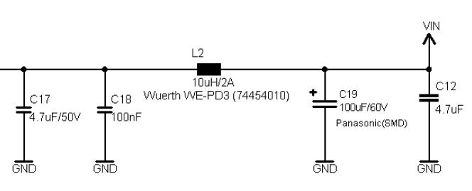

vielleicht kann mir jemand weiterhelfen, ich muss eine Schaltung
rekonstruieren/verstehen...
Handelt es sich bei diesem Filter um ein passives bidirektionales
Filter? Somit müsste in beide Richtungen ein Tiefpass 2.Ordnung (LC) mit
einer Resonanfrequenz von ~22kHz (L=10uH; C=4.7uF) wirken?
Der Elko dient meiner Meinung nach als Stützkondensator (Schaltung ist
ein Eingangsfilter) und hat keine Auswirkungen auf die Resonanzfrequenz
(aufgrund des schlechten HF-Verhalten von Elkos???) - liege ich da
richtig?
Freundliche Grüße,
Tom

Hallo Tom,
>Filter?
Das ist ein ganz gewöhnliches Pi-Filter. Was meinst du mit
bidirektional?
>richtig?
Nein. Er hat keine Wirkung auf die Resonanzfrequenz, wenn die speisende
Schaltung einen vernachlässigbaren Innenwiderstand besitzt. Wenn dies
nicht der Fall ist, beeinflußt auch er die Filterkurve.
Achtung, wenn C19 einen zu geringen equivalenten Serienwiderstand hat,
kann das Filter eine starke Resonanz zeigen. Deshalb hier für C19 nur
einen gewöhnlichen ELko nehmen, oder, wenn die Schaltung das nicht
zuläßt, L2 einen kleinen Widerstand von 0R47 in Serie schalten. Wenn das
auch nicht geht, eventuell L2 verkleinern, oder mit der Resonanz leben
lernen...
Kai Klaas

Also danke schomal für die Antworten...
Die Schaltung wird in einem Steuergerät zum Filtern von Störungen und
zum Buffern der Spannung zwischen Batterie und dem Steuergerät
eingesetzt.
Mit "bidirektional" habe ich gemeint, dass das Filter (Pi-Filter) in
beide Richtungen gleichermaßen wirkt und somit Störungen zum Steuergerät
sowie Störungen Richtung Battierie (Kabelbaum) unterdrückt.
Ich müsste ja in einer Richtung auch die selbe Filterwirkung haben, wenn
ich anstatt dem Pi-Filter nur ein LC-Tiefpass mit den selben Werten
einsetze oder?
@Kai: Was meinst du mit einem "gewöhnlichen" Elko?
...keinen mit einem sehr niedrigen ESR (z.B. Tantal)?
Blöde Frage: Wieso kommt es zu einer starken Resonanz, wenn der ESR des
Elkos zu klein ist? Mir ist schon klar, dass die Resonanz
indirekt-proportional mit dem ESR ist, aber das ESR der
Filterkeramikkondensatoren (4.7µ) ist ja sowieso kleiner als das des
Elkos.
Nach meinem Wissen nach ist der Elko für die Filterschaltung nicht
relevant, da dieser kein ideales HF-Verhalten aufweist und bei hoher
Frequenz aufgrund der parasitären Effekte keine niedrige Impedanz hat -
stimmt das so?
Freundliche Grüße

Warum, sollte der Elko nicht relevant sein. Das Filter wirkt ja bei
jeder Frequenz (wenn auch unterschiedlich stark). Die Auswirkungen
sind nur durch das nichtideale Verhalten des Elkos bei hoher
Freqeuenz nicht so gravierend wie in der Theorie, das ist aber
bei jedem realen Bauteil so. Du kannst das Filter ja mal berechnen bzw.
mit LTSPICE simulieren unter Annahme von idealen Bauteilen. Dann
ersetzt du in LTSPICE den idealen Elko durch einen realen d. h.
mit Serien- und, Reihenersatzwiderstand und simulierst dann neu.
Dann wirst du sehen, wie sich der Elko im Filter auswirkt.
Ralf

Nun eine allgemeine Frage:
- wenn ich ein Eingangsfilter für ein Steuergerät dimensioniere und
damit verhinderne möchte, dass einerseits Störungen ins Steuergerät
gelangen und andererseits Störungen in meine Versorgung einkoppelt
werden, ist die Verwendung eines Pi-Filters eine passende Wahl?
- wenn ich neben der Filterwirkung auch die Versorgungsspannung mit
Hilfe eines Elkos abbuffern möchte, an welcher Stelle (im Schaltplan und
Layou) bringe ich den Elko an?
Freundliche Grüße

Hallo Tom,
Ja, aber nicht mit nur einem keramischen 4,7µF Kondensator. Jetzt sag
doch mal, ob der Eingang deines Filters links order rechts ist.
Die Bauelemente eines Pi-Fiters müssen immer ganz nahe bei einander
liegen. Geeignete Orte sind der Eingang einer Schaltung, also dort, wo
die zu filternde Spannung das Board betritt. Außerdem müssen Filter noch
dort angeordnet werden, wo Störungen auf der Platine entstehen, und zwar
direkt beim Störer.
Oft werden statt Pi-Filter auch einfach nur Kondensatoren verwendet. Das
hängt immer von der konkreten Situation ab und läßt sich nicht
verallgemeinern.
Kai Klaas

@Kai: Habe ich vergessen zu antworten - ja, der Eingang ist links und
rechts der Ausgang (das Steuergerät).
- Würde es Sinn machen, parallen zu den 4.7µF Kondensatoren noch
kleinere Keramikkondensatoren anzubringen (z.B. 100nF) um HF-Störungen
gegen Masse kurzzuschließen?
- Wenn ich bei so einer Eingangsschaltung eine Elko verbaue, setze ich
diesen bzgl. dem Layout am besten vor oder nach dem Pi-Filter?
Freundliche Grüße

Hallo Tom,
Kaum, nur dann, wenn die Bauform des 4µ7 Caps deutlich mehr Induktivität
aufweist als dein 100nF Cap. Eigentlich hilft dir ja gerade die
PI-Konfiguration des Filters die störende HF extrem zu unterdrücken,
viel besser als mit einem noch so guten Kondensator alleine.
Kommt drauf an, ob er Teil des Pi-Filters sein soll. Wenn ja, dann
direkt beim Pi-Filter. Wenn du etwas anderes enstören willst, dann dort,
direkt beim Störer.
Tom, ich weiß nicht genau, worauf zu überhaupt hinaus willst. Wenn du
ein Pi-Filter verwendest, warum willst du denn dann einen zusätzlichen
Kondensator verwenden? Er ist doch bereits im Pi-Filter integriert. Was
genau ist deine Frage?
Kai Klaas
