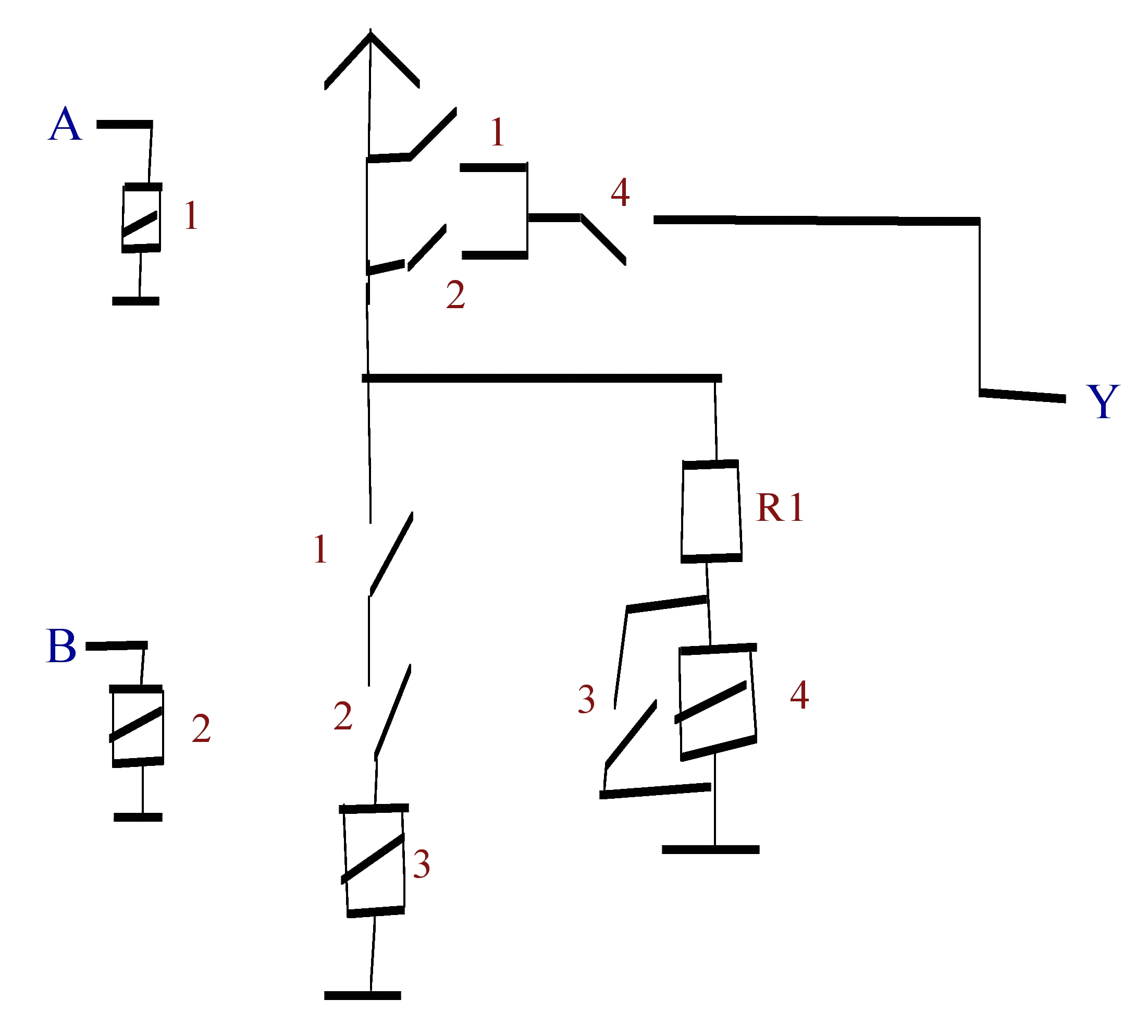

ich habe mir mal überlegt, mit Relais einen experimentellen Volladdierer
zu bauen (nur so als Experiment, wie es funktioniert). Bisher habe ich
nur Experimente mit ein paar 74HCs und auch mehreren Tiny13s gemacht,
die ich dann als Logikchips programmiert hatte.
Wenn ich die Relais jetzt einfach zu AND und OR Gattern verschalte,
und dann damit nach Wikipedia einen Volladdierer aufbaue, dann brauche
ich ja 18 Relais für eine einzige Bitstelle. Kann man das vielleicht ein
bisschen verringern oder gibt es da spezielle Tricks?

man kriegt auch ein XOR mit 2 Relais hin.

Ein XOR geht auch mit nur einem Relais. Und mit einem Schaltkontakt.

Wie denn mit einen Relais, wenn das zwei Eingänge haben soll? Wenns
klappt wäre ich echt fasziniert! Bei Wikipedia steht, des es irgendwie
mit 6 Transistoren geht. Das wäre ja auch schon mal was.

Zuerst einmal solltet ihr euch ueber eure Logiklevel im klaren sein,
bevor ihr hier raetzelt. Sollte man tatsaechlich H = Vcc, L = GND
nehmen, so kann man mit zwei Schliessern ohne Vorwiderstand einen
Inverter bauen.
Einfach den Eingang an beide Spulen anschliessen, an den zweiten Pol der
einen Spule Vcc, an den anderen Pol der zweiten Spule GND. Dann an das
jeweils andere Relais Vcc bzw. GND an den Schliesser anschliessen, die
beiden uebrigen Kontakte der Schliesser verbinden und als Ausgang
waehlen. Fertsch :) .
Wegen dem XOR: Mit oben beschriebenen Levels, geht es, indem man einen
Pol der Spule an den ersten, den anderen Pol an den zweiten Eingang
anschliesst. An die beiden Kontakte des Wechslers kommen jeweils wieder
Vcc (an die Ein-Stellung) und GND (an die Aus-Stellung).
Sollte man damit leben koennen, dass das XOR "nur" einen
Tristate-Ausgang hat, kann man auch problemlos einen Schliesser
benutzen.
(Ich hab mir das bisher nur ueberlegt - nicht aufgebaut. Insbesondere
bei der XOR-Schaltung muss man sich natuerlich noch gedanken ueber die
Anbringung der Schutzdioden machen.)
Gruesse
Marvin

OP Persönliche Seite #1625556
Ich hab eben gemerkt, dass die Idee, das auch Strom aus den Eingängen
rausfließen darf, einem ganz neue Möglichkeiten eröffnet: z.B. ein XOR
mit einem Relais:
A-------               Vcc
      | |               --/  °-------Y
B-------
Danke für die gute Idee!
Jetzt müsste man nur noch AND und OR-Gatter vereinfachen können (also
auf 1 Relais). Denn im Augenblick brauche ich noch 8 Relais pro Bit beim
Volladdierer.
Idee: Einzelne OR-Gatter kann man doch theoretisch durch zwei Dioden
ersetzen,oder?
Valentin Buck

And-Gatter laesst sich so implementieren:
A--+     B  GND
  | |    o  /o
  |_|     /
   |      +--- X
   G
   N
   D
Und wieder die Tristate-Alternative fuer den Schliesser. :)
Wegen den beiden Dioden: Zumindest in meinem Projekt wollte ich nicht
Dioden-Relais-Logik verwenden. Dioden sollten imho hoechstens als
Schutzdioden verwendet werden. Ansonsten geht das mit den Dioden aber.
> Eingängen rausfließen darf, einem ganz neue Möglichkeiten eröffnet:
> z.B. ein XOR mit einem Relais:
Das mit dem "rausfließen" geht aber nur, wenn die steuernden Ausgänge
aktiv sowohl nach VCC als auch nach GND schalten.
Der von dir gezeichnete Ausgang Y ist dafür nicht geeignet.

OP Persönliche Seite #1626571
Stimmt, an die Sache mit dem rausfließen hatte ich nich gar nicht
gedacht.
Dann muss ich an den entscheidenden Stellen eben doch mal Relais nach
GND einbauen.
Danke für den Hinweis.
Dank dem Vorschlag fürs And-Gatter bin ich jetzt so weit, dass ich einen
Addierer mit 4 Relais und 3 Dioden aufbauen kann.
Ich werde auch ziemlich sicher keine reine Relaislösung aufbauen,
sondern immer auch ein paar Dioden einbauen.
