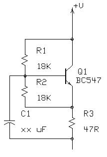

Hat hier jemand schon Erfahrungen mit Gyrator-Schaltungen auf
Power-Mosfet-Basis gamacht ? Oder auch nur mit Gyratoren? Ich bin auf
der Suche nach einer einfachen Gyratorschaltung, die eine Spule von ca
10H bei 400 Volt ersetzen kann, in einer Pi-Filter-Anordnung(maximaler
Strom ca 200mA). Das Ganze soll eine teuere und schwere Spule in einem
Röhrenverstärker ersetzen. Im Netz findet sich hierzu nicht sehr
viel...

Klar kann ein Gyrator nicht in Jedem Fall eine Spule ersetzen, aber er
Simuliert im Prinzip eine Induktivität, mit der dann Filter aufgebaut
werden können, z.B. in Equalizern. Es gibt Netzteile, in denen
Gyratoren zur Dämpfung eingesetzt werden, und ich möchte gerne sowas
mit Power Mosfets ausprobieren!
Im Anhang mal eine Gyratorschaltung für den Kleinsignalbereich...

Klar, die Grundschaltungen, Grundlagen  und OPAMp-Schaltungen aus dem
Netz kenn ich, was ich eigentlich suche ist eine funktionsfähige
Schaltung für 400V/200mA. Ich werd nächste Woche mal versuchen, ein
paar Schaltungen zu simulieren (mit Microcap), vielleicht bringt mich
das weiter!
