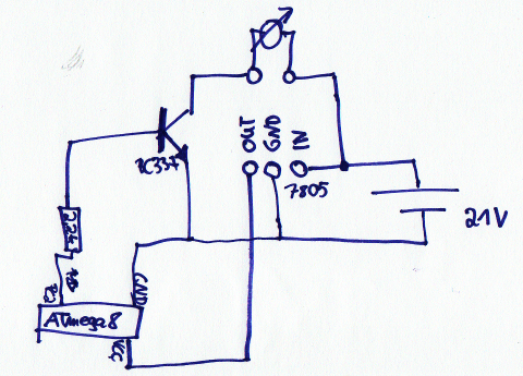

bin grade etwas verwundert. Wenn ich mit dem Multimeter die Spannung an
einer Stelle meiner Schaltung - genauer hinter einem Transistor in
Emitterschaltung an der Stelle, wo sonst die Last hängen soll - die
Spannung messe, dann zeigt er mir als Spannung, wenn ich "richtig rum",
rote Spitze also an VCC, messe, zeigt es mir 18V an.
Falschrum, rote Spitze an GND, sind es -26V. Bisher dachte ich, dass das
beim Multimeter wirklich nur das Vorzeichen beeinflusst.
Hat jemand 'ne Erklärung für mich parat? ;S

Vcc ist 21 Volt. Wenn ich das Netzteil von der Schaltung abstöpsel, dann
messe ich auch 21V und -21V, wenn ich die Spitzen vertausche.
Schließe ich es aber nun an, dann messe ich 18V bzw. -26V.

Hallo again,
die Schaltung beinhaltet einen BC337, einen 7805, einen Atmega8, einen
Drehencoder und ein LCD. LCD, Drehencoder und Atmega8 haben damit wohl
nichts zu tun.
Der Transistor ist in Emitterschaltung und soll mit den 5V vom 7805 die
21V Versorgungsspannung durchschalten. Basiswiderstand sind 2,2k.
Die Messung findet zwischen Emitter und GND und direkt an den
Anschlüssen fürs Netzteil statt, an beiden das gleiche Phönomenen.
Ein "Schaltplan" (hust) habe ich auch mal angefertigt. Ist mein erster,
verzeiht es mir also bitte ;D

Male noch deine Messpunkte dazu.
Woher kommen die 21V? Ist das evtl. eine pulsierende Gleichspannung?
Es könnte am Eingangswiderstand deines Messgerätes liegen.
Schalte mal dem Messgerät einen ~10kohm Widerstand parallel.

Ich hoffe, Dein Schaltplan gibt NICHT die aktuelle Schaltung wider, denn
sonst schließt Du mit dem Transisitor bei Ansteuerung die
Eingangsspannung nach GND kurz!

Bei der Spannungsmessung fließt soweit ich weiß kein Strom, und wo kein
Strom fließt, kann auch kein Kurzschluss entstehen, oder?
Das hübsche Messgerät ist an der Stelle, wo ich die Spannung messe.

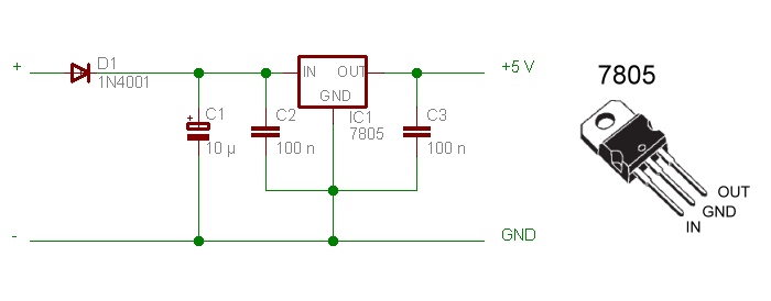

#1625552
guckst du hier.
Gruß  Pebez
Auf der anderen Seite macht es auch keinen Sinn, wesentlich über 12V
Eingangsspannung hinauszugehen. Der 7805 ist ein Linearregler. Salopp
gesagt, wird die überschüssige Spannung in Form von Wärme vernichtet.
Liegt die Eingangsspannung weit über 12V, so wird schon wesentlich mehr
Energie in Form von Wärme umgesetzt, als am Ausgang entnommen werden
kann. Mal ganz davon abgesehen, dass der 7805 davon brennheiß werden
wird.

tatsächlich, habe jetzt mal 'n 108nF-Kerko davorgehängt und nun
"funktioniert" das. Verstehen tu ich das allerdings noch nicht so ganz.
@pebez: Danke. Aber wieso hat denn  der 7805 damit was zu tun? Die
5V-Spannung hat doch damit nichts zu tun, oder doch?

Ganymed schrieb:
> Vermutlich schwingt etwas in der Schaltung.
Hallo David,
Die beiden 100nF Kondensatoren haben die Aufgabe, eine mögliche
Schwingneigung des 7805 zu unterdrücken. Sie müssen so nahe wie möglich
an den Anschlusspins des 7805 angeschlossen werden, um ihre Wirkung zu
entfalten.
Gruß  Pebez
