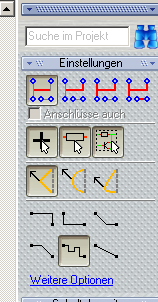

wenn du eine Leiterbahn ziehst kannst du an jedem beliebigen Punkt einen "Knick" setzen indem du an dem Punkt die linke Maustaste betätigst. Knick heißt nicht, dass da auch ein Knick in der Leitung sein muss, die kann auch gerade weiterlaufen. Aber den Leiterbahnsegmenten, die du dadurch erzeugst, kannst du beliebige Breiten zuordnen. Entweder indem du, bevor du den nächsten Punkt anklickst, die Taste "o" (für Optionen) drückst und eine andere Leiterbahnbreite einstellst oder nachdem du alle Segmente verlegt hast, die einzelnen Segmente anklickst und "ä" (für Ändern) drückst und dann die Breite für das Segment einstellst.

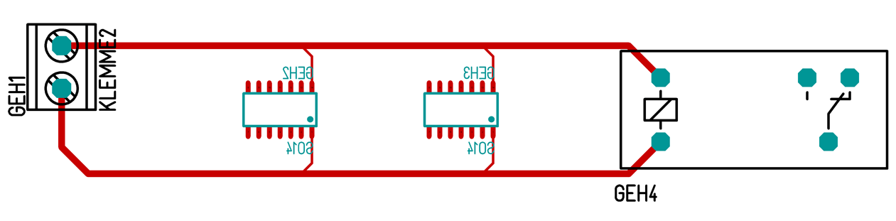

Also so etwa? Wo ist dann das Problem? "..." hat doch genau beschrieben, wies geht.

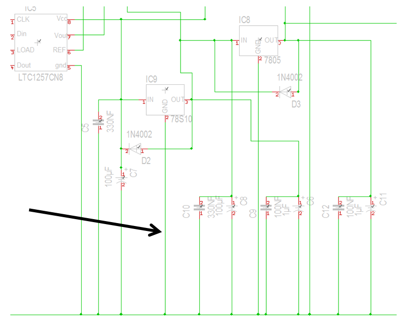

Hallo Andre, im Prinzip will ich genau das, was in deinem Bild drin ist! Dafür schon mal ein herzlichen Dank. Ich habe die Signale mit der Einstellung "Mehrere Segmente mit Autorouter verlegen angelegt". Siehe Bild. Mein Problem ist, dass ich immer noch nicht weiss, wie und ob ich das im Schaltplan ändern kann, wenn schon alle Signale verlegt sind. Ich habe mal ein Bild angehängt. Ich möchte also nur den mit Pfeil gezennzeichnet senkrechten Teil der Signalleitung auf der Platine dicker haben. Allerdings hängen ja alle GND-Leitungen im Signal "GND" zusammen. Wenn ich da etwas ändere, gilt das für die gesamte Signalleitung. Könntest Du mir deine Datei mal schicken, vielleicht kapiere ich es dann bessser. chroters@googlemail.com ng christoph

klick auf die Leitung drauf einmal, und wechsel in die Platinenansicht, wo deine Platine ist. Dort drückst du ä und änderst den Wert der Leiterbahn. Fertig.

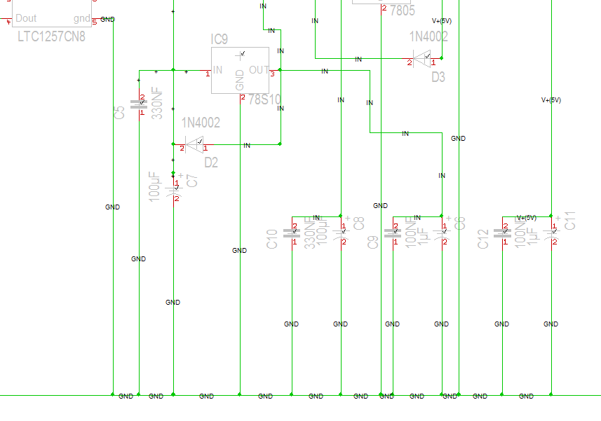

Ich habe die Signale übrigens mit der Einstellung "Mehrere Segmente mit Autorouter verlegen angelegt". Siehe Bild.

Ah, nu versteh ich, was du meinst. Weiß ich aber auch nicht... mit Leiterbahnbreiten im Schaltplan habe ich noch nie gearbeitet. Sollte ich vielleicht mal probieren... In meinem Beispiel habe ich die Leiterbahnbreite im Layout geändert. Ich würde aber auch mal vermuten, daß das nur noch im Layout geht, wenn das Signal schon verlegt ist. Ich wäre auch sauer, wenn Target mir bei Änderungen im Schaltplan einfach nachträglich im Layout die Leiterbahnen breiter machen würde und diese dann womöglich andere Pads berühren und so. Ich sehe ja nachher bei der Prüfung, falls da noch was geändert werden muß.
#1628508
In der Platinenansicht werden Leiterbahnen mit unterschiedlichen dicken verlegt, nicht im Schaltplan. Macht keinen Sinn.
Naja, schon irgendwie. Denn dort weiß man, wofür die Leitung ist, also auch, was sie abkönnen muß. Kann man ja auch in den Eigenschaften einstellen.
