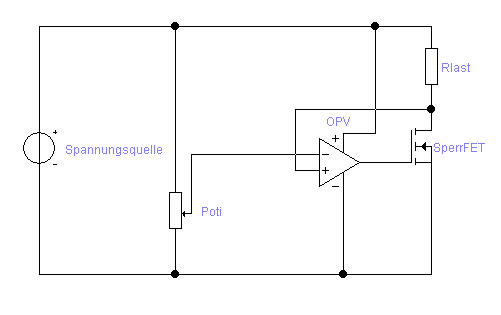

Diese Schaltung ist hier auch so ähnlich aber was ich nun wissen möchte
ist ob das so geht das man übers Poti die Spannung einstellen kann
welche über Rlast abfällt oder ob + und - am OP getauscht werden
müssten.
Mache diesen Beitrag weil mein alter niemand mehr reinschaut (wenn
zuviele Antworten sind guck man meist nur rein wenn man aktiv war bei
den Antworten)
Habe das Problem das es dort hieß das ich + und - tauschen müsse. Nun
habe ich das Layout alles so gemacht und beim überprüfen frage ich mich
nun wie soll das gehen wenn die getauscht sind?
Naja .. hoffe auf Antworten am besten mit erklärung wenn das getauscht
werden muss damit ich das auch verstehe..
Mit freundlichen Grüßen
Michael Dierken
Soll natürlich kein SperrFET sondern ein N.kanal FET sein
#1626144
Die angehängt Schaltung ist schon richtig. Denn der Mosfet kehrt ja die
Polarität des Signals um, so daß aus einer Gegenkopplung eine
Mitkopplung werden würde. Um das zu vermeiden, muß die Gegenkopplung auf
den + statt -Eingang. Ist also erstmal richtig soweit.
Die Spannung, die die Last sieht, ist aber die Potispannung zw.
Betriebsspannung (+) und Schleifer. Ist also alles +bezogen, nicht
massebezogen.
Allerdings wirste mit dieser Sachltung vermutlich wenig Freude haben,
denn der Mosfet verursacht noch eine zusätzliche Verstärkung, und durch
seine relativ hohe Gatekapazität zusätzlich einen Pol (frequenzmäßig
betrachtet). Alles negative Punkte für die Stabilität der
Gesamtschaltung (Schwingneigung), die nicht ohne weiteres unter
Kontrolle zu bekommen ist (je nach verwendetem OPV).
Erste Maßnahmen, um die Schaltung zu stabilisieren, wären Abblock-C's,
und ein R (100 Ohm oder so) zw. OPV und Gate (damit der OPV keine rein
kapazitiven Lasten sieht). Trotzdem wird dies vermutlich nicht genügen.
Gast #1626380
Das ist der neue Schwinger ? Was soll die Schaltunge denn machen ? Die
Spannung ueber der Last konstant halten ? Das macht man nicht so. Da
muss Gegenkopplung her.
Gast #1627228
Zur Stabilisierung ein Kondensator vom Ausgang des OPs zum (-) Eingang.
Dazu ggf. noch einen Widerstand an den Abgriff des Poties, damit der
Ausgangswiderstand nicht so sehr von der Potistellung abhängt. Wenn es
ein großer FET ist, dann besser auch noch einen Widerstand (z.B. 100
Ohm) direkt vors Gate.
Das ist dann aber kein Abblock kondensator, sondern einer, der die
Bandbreite der Schaltung einstellt.
