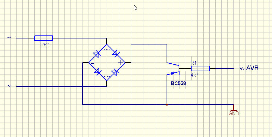

Guten Morgen,
ich habe ein Problem das ich eine Wechselspannung von ca. 8V mit einem
AT90S2313 schalten will. Ein Relais find ich doof und habe gerade auch
keins zur Hand. Ein Mosfet scheidet wohl auch aus, wegen der negativen
Welle. Ich habe hier noch einige Halbleiterrelais liegen, Sharp
S201S01, aber ich glaube ein Halbleiterrelais würde nicht zünden,
geschweige denn wieder gelöscht werden, wegen der geringen Spannung.
Andere Ideen?
Der Strom beträgt ca. 200mA, das ganze ist für eine Klingel..
Danke euch, Sven.
Gast #121530
Ich erschlage so etwas sehr gerne mit einem normalen bipolaren
Transistor und einer Gleichrichterbrücke. Es gibt allerdings Nachteile:
Wegen den 0,6 Volt, die über jeder Diode und dem Transistor abfallen,
gehen insgesamt etwa 1,8 Volt verloren.
Außerdem muß man sich, wenn die zu schaltende Klingel nicht galvanisch
von der Steuerschaltung getrennt ist, Gedanken machen, gegen welches
Potential man die Klingel schaltet.

Gast #121532
Du könntest z.B die Last in den AC Kreis eines Gleichrichters legen.
siehe Anhang. Da die Versorgungsspannung hier nur 8V beträgt muss der
Spannungsabfall an den Dioden durch eine etwas höhere Eingangsspannung
kompensiert werden.
Jürgen
