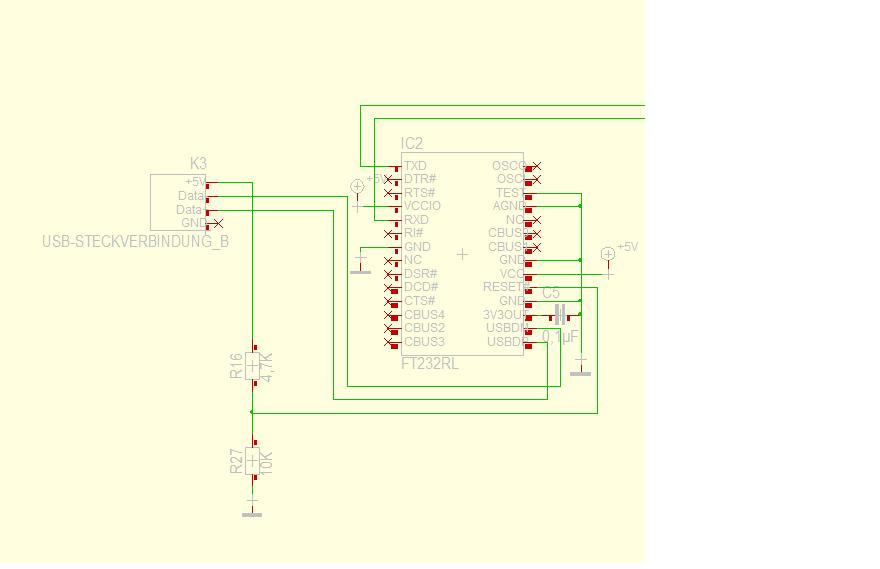

Guten Morgen zusammen,
ich brauch mal wieder eure Hilfe.
Ich habe gesterne einen FT232RL gegen einen MAX232 getauscht, und die
Übertragung lief auf anhieb.
Jetzt habe ich nur folgendes Problem. Ich habe den FT232 wie in dem Bild
im Anhang zu sehen angeschlossen. Lege ich nun Spannung an die Schaltung
und der USB Stecker ist mit dem PC verbunden, läuft mein Atmega nicht
richtig an.
Trenne ich den USB Stecker vom PC, dann läuft der Atmega vernünftig an.
Lässt man den Atmega anlaufen (USB Stecker verbunden aber Vcc/VccIO vom
FT232 abgezogen) und gibt dem FT232 erst dann die Spannung, dann
funktioniert auch alles wie es soll.
Hat jemand von euch einen Tip, wie ich das lösen kann, dass der USB
Stecker mit dem PC Verbunden sein kann und mein Atmega richtig läuft?
Gruß und Dank

Hallo Dirk,
verbinde mal den GND vom USB mit dem GND deiner Schaltung. Die 5V vom
USB haben ja gar keinen Bezug zu deiner Schaltung.
Außerdem fehlen in den USB-Datenleitungen die 22Ohm-Widerstände.
Thomas

von Wayne I. (mustang)
Morgen Thomas,
Der GND vom USB Anschluss und der GND des Bausteins ist ja über den
Baustein miteinander Verbunden. Die GND Leitungen sind intern gebrückt.
Woher kommen die 220 Ohm widerstände in den Datenleitungen? Ich bin da
mal nach Datenblatt vorgegangen und da sind diese nicht eingezeichnet.
von Thomas W. (thomas100)
Laut deinem Schaltplan ist der GND-Pin vom USB-Stecker nicht
angeschlossen.
Damit hat dein USB-+5V keinen Bezug zu deiner Schaltung.
Der GND vom Stecker ist natürlich auf GND von der restlichen Schaltung
gelegt, sonst würde ja gar keine Datenübermittlung zustandekommen.
Hab ich nur im Schaltplan vergessen, sorry.

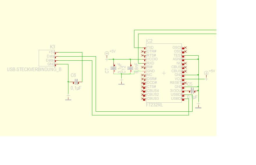

der 100nF Stützkondensator war vorhanden der 4,7nF wie im Datenblatt
vorgesehen war nicht vorhanden.
Aber an den Kondensatoren lag es auch nicht.
RXD und TXD müssen richtig belegt sein, sonst hätte die Datenübertragung
nicht funktioniert.
Ich hab jetzt durch probieren festgestellt woran es liegt.
Mein Controller mag die positive USB Spannung nicht. Und da diese für
eine reine Datenübertragung ja auch nicht unbedingt gebraucht wird habe
ich das ganze wie im Anhang zu sehen ist beschalten. Somit startet auch
mein Atmega.
Aber warum das so ist kann ich mir nicht erklären.
