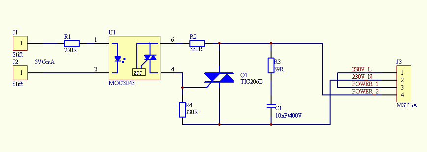

ich habe folgendes Problem: ich schalte mit einem Triac einen
Wechselspannungsverbraucher (230V). Da der Triac ohne Kühlkörper
montiert wird, möchte ich wissen, wieviel Verlustleistung (Pv)
entstehen darf, ohne das der Triac verglüht bzw. welche maximale
Leistung (Pmax) ich schalten darf.
Gegeben:
* Triac: TIC206D (TO-220)
* Junction to case thermal resistance: 7.8°C/W
* Junction to free air thermal resistance: 62.5 °C/W
* Max. Umgebungstemperatur: TA,max=35°C
* Max. gewünschte Gehäusetemperatur: TC,max60°C
Gesucht:
* Pv bzw. Pmax
Folgendes habe ich mir überlegt:
Gesamtwärmewiderstand = (TC,max - TA,min) / Pv, d. h.
62.5°C/W = (60-35)°C/Pv, und somit Pv = 0.4W
Über dem Triac fällt max. 2.2V (Datenblatt) ab, d.h. mein max.
zulässiger Laststrom beträgt:
I=0.4W/2.2V=182mA
Somit ergibt sich also eine ohne Kühlkörper max. schaltbare Leistung
von:
Pmax=230V*182mA=42W
Soweit so gut. Das Problem ist nur, wenn ich an den Triac ne 60W
Glühbirne hänge, so ist auch nach Stunden noch der Triac weit entfernt
von den oben angesetzten 60°C, sprich er bleibt recht kühl. Wo ist mein
Denkfehler? Bitte bitte helft mir, im Netz habe ich nicht wirklich
brauchbares gefunden.
Vielen Dank.
Thorsten

Wann zündest du den Triac denn? Wenn du eine Last dimmst (also nicht
jede Halbwelle komplett durchlässt) verringert sich die Verlustleistung
ja logischerweise ...
Siehe Anhang. Ich steuere den MOC konstant mit +5V an und der
Laststromkreis wird im nächsten Nulldurchgang durchgeschaltet. Da ist
nichts mit Dimmen, die Lampe brennt einfach nur 100%, bis ich die
Steuerspannung wieder wegnehme.
Thorsten
ich hab das nur kurz überflogen, aber 230V klingen nach 'Steckdose',
also keine Gleichspannung. Ist die Leistungsberechnung da korrekt
(230V*182mA)? Denke doch mal nicht g
Grüße,
André
Könnte was dran sein. Hab jetzt ne AN von Motorola gefunden. Die rechnen
komplett mit Effektivwerten, gehen aber nicht von der Gehäusetemperatur
aus, sondern von Tj (Junction). Wenn ich jetzt mal für Tj eben 60°
einsetze, so komme ich auf ein "power dissipation for a free standing
device" von Pv=0.4W. Und dann sagen die, 0.4W entspricht 0.4A. Alles
sehr suspekt.
Thorsten
Die 2.2V max gelten doch sicher für den Nennstrom des Triacs
(Datenblatt). Bei 182mA kann man eher mit 0.8V rechnen, ich würde 1V
ansetzen, dann kannst Du für 0.4W eben 0.4A ziehen, bei voller Phase.
Bei ohmscher Last (Glühlampe) gilt das auch für Wechselstrom, dann sind
da die Effektivwerte.
Sven
