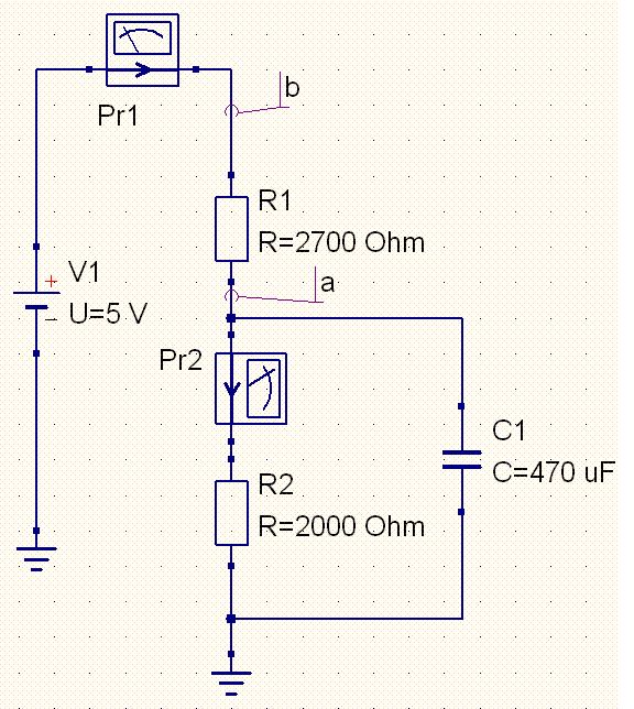

Kennlinie glätten
Gast #1626357
ich möchte mithilfe eines digitalen Potentiometers künstlich eine von
mir gewollte Strom- Kennlinie erzeugen. Ich befürchte aber, dass beim
Umschalten des Potis auf den nächsten Wert eine Art Treppe entsteht. Das
heißt, dass der Strom sprunghaft auf den nächst höheren Wert springt und
dieser Sprung zu groß ist.
Wie kann ich diesem sprunghaften Verhalten entgegenwirken? Ich möchte
also schaltungstechnisch meine Kennlinie glätten.
Danke im Voraus!
lg Max
Nicht soviel rumspringen.
>Ich möchte also schaltungstechnisch meine Kennlinie glätten.
Sag lieber was das insgesamt werden soll, siehe Netiquete. Digitale
Potis sind nun mal digital, damit haben sie halt eine
Quantisierung. Das bekommt man nur durch ein Poti mit mehr
Stufen/Auflösung hin.

Prinzipiell soll es nichts anderes machen als ich schon erwähnt haben.
Ich möchte einen von mir beeinflusste Stromkennlinie simulieren. Das
heißt ich möchte softwaretechnisch auf den Stromfluss Einfluß nehmen und
das mit einem Oszi ausmessbar machen.
Die Auflösung des Potis kann ich leider nicht erhöhen und nicht so viel
rumspringen ist auch nicht möglich.
Ich dachte eher an den Einsatz eines relativ großen Kondensator, der
sich langsam auflädt... aber irgendwie scheitern meine Überlegungen
IMMER sobald ich dieses Bauteil in meinen Schlatungsentwurf integriere.
Kann mir da jemand helfen?
Je nach benötigtem Dynamikumfang, Reihenwiderstand zum Poti und/oder
halt ein anderes mit geringerer Quantisierung wählen. (Ok da das nicht
realisierbar ist, fällt das flach.)
Ich würde erst mal eine schnöde Stromquelle (oder -Senke) aus einem
einzigen Transistor bauen und damit herumexperimentieren.
Ob das ganze reines persönliches Interesse ist oder gar Anforderungen
irgendeiner Art (wie Stromkonstanz oder erlaubter Lastbereich) erfüllen
soll, erwähnst du ja nicht. Von daher wäre das ja erst mal ein Anfang.
Den erwähnten Kondensator habe ich nicht ganz verstanden ehrlich gesagt.
Also mit Kondensator meinte ich eine Schaltung in der Art.
Dabei soll R2 mein Poti darstellen. Nun gibt es durch die große
Kapazität doch keine Stromsprünge mehr an meinem Messgerät Pr2?! Denn
erst wird der Strom vom C gezogen und baut sich dann langsame durch
meinen R2 auf. Je nach Ladezustand des C habe ich auch eine fallende
oder steigende e Funktion als Stromverlauf.
Der Lastbereich ist prinzipiell egal. Ich möchte am Oszi nur einen
Stromverlauf verdeutlichbar machen können. Da ist es egal, ob es sich um
Zehntel, Hundertstel, Milli oder Mikroampere handelt. Was mit
Stromkonstanz gemeint ist weiß ich leider nicht!
Wenn das so funktioniert hätte ich noch eine Frage:
Tut mir Leid, dass sich die Anforderung da ändert, aber kann ich den
Kondensator auf einfache Weise durch einen Mikrocontroller zuschalten
und wegschalten? Damit möchte ich den Unterschied zwischen Glättung und
Sprüngen erkennen?! Dabei soll aber, falls möglich, keine Leistung von
meinem Mikrocontroller in die Schaltung fließen.
