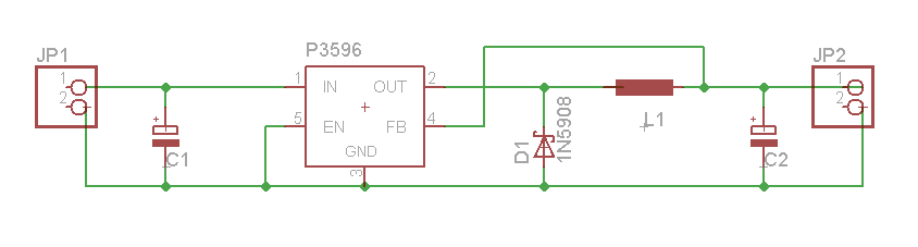

Ich habe einen Step-Down Schaltregler zusammengelötet und er vibriert
lastabhängig von gar nicht bis sehr stark. Das möchte ich nun beheben.
Ue = 12V
Ua = 5V
Ia = 0A bis 3A (µC angesteuerte Cree-LEDs an Treiber)
f = 150kHz
Derzeit habe ich folgende Werte gewählt:
- C1, C2 = 220µF (lagen oben in der Kiste)
- L = 22mH (blieb bei einem anderen Projekt über)
Zur Dimensionierung von Schaltnetzteilen wird hier im Forum immer gerne
genannt: http://schmidt-walter.eit.h-da.de/smps/abw_smps.html
Dort weiß ich allerdings nicht, was ich bei IL angeben soll.
Ist die Kondensatorgröße auch wichtig?
Welche Induktivität sollte ich ausprobieren?
Viele Grüße
Johannes

von (prx) A. K. (prx)
Die 1N5908 ist eine Transildiode, die bei 6V Sperrspannung zu leiten
anfängt. Hier kaum sinnvoller als ein Stück Draht. Du brauchst eine
Schottky-Diode.
von Johannes F. (toaster)
A. K. schrieb:
> Die 1N5908 ist eine Transildiode, keine Schottky-Diode
nun hab ich extra ein schaltbild erstellt und mich dann auch noch darin
vertan... Danke für den Hinweis, ich habe tatsächlich eine 1N5822
benutzt, die ist auf jeden Fall die richtige.
