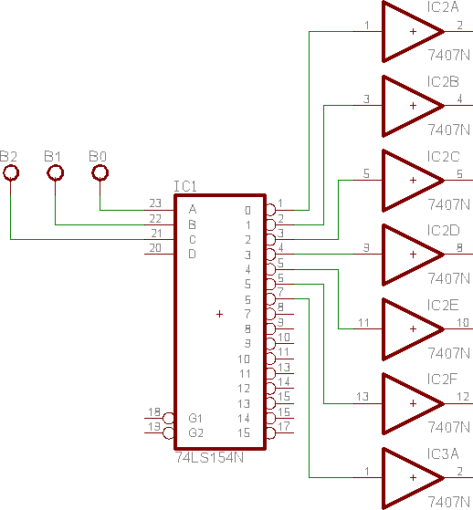

von Michael Günther (Gast)
Der entscheidende Teil ist im angehängten Bild zu sehen. Ist eigentlich
nichts. Angesteuert wird der 74LS154 extern von einer DAQ-Karte von
National Instruments. Die 7407 treiben Relais. Versorgung über eine
stabiliesierte 5V.
Danke,
Gruss Michael
Ok, der Plan ist unter aller sau, aber mehr gibt es hier im Augenblick
nicht.
von Chris (Gast)
über die Eingänge des 74LS154 sagt das SChaltbild aber leider nichts
aus.
von Harald Müller (Gast)
vielen Dank für Eure Rückmeldungen. Ok, die erste Grafik war wirklich
etwas nichtsaussagend. Ich habe das Ganze jetzt mal in Eagle umgesetzt,
die Bezeichnungen entsprechen denen des Datenblattes.
B0, B1 und B2 sind Eingägne auf denen digitale Kanäle der National
Instruments DAQ-Karte liegen. Laut Datenblatt sind A, B, C, D sowie G1
und G2 Eingänge. Der Rest sind Ausgänge.
Laut obiger Aussage müssten also bei einer Umsetzung mit einem 74HCT154
die offenen Eingänge auf 5V gelegt werden? Wenn D, G1 und G2 aber auf 5V
gelegt werden wird allerdings das Ausgangsmuster verändert. Besteht hier
ein Missverständnis meinerseits?
Danke für Eure Hilfe,
Gruss Michael
von Chris (Gast)
> einem 74HCT154 die offenen Eingänge auf 5V gelegt werden?
Nein. Die Eingänge dürfen nur nicht offen sein. Sie müssen ein
definiertes Potential besitzen. Du kannst sie genausogut auf GND legen,
falls sich bei 5V das Ausgangsmuster verändert.
