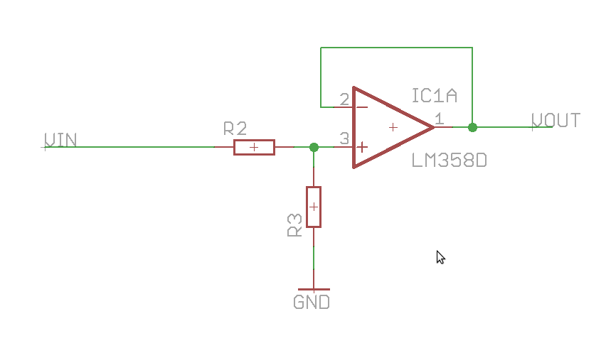

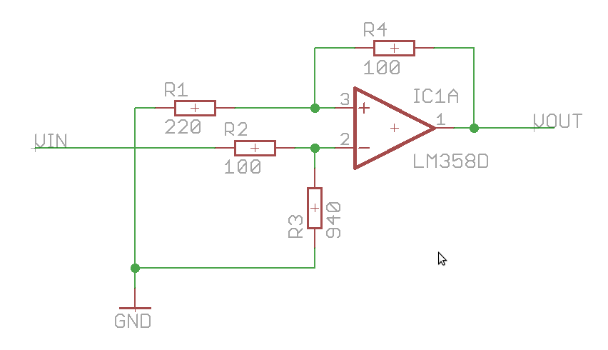

Moin,
ich habe für eine Spannungsmessung den Fall das mein Netz 0-35V liefern
kann, dies möchte ich mit einem Atmega per ADC messen. Da ich mit
Diodenfusch Spannungsteiler in der Vergangenheit schon schlechte
Erfahrung gemacht habe suche ich eine bessere Lösung. Ich bin dabei auf
den LM358 OP gestoßen und nach einer Beispielschaltung bei
Elektronik-Kompendium habe ich folgendes erarbeitet, kann das so auch
funktionieren? (siehe Anhang)
Vcc = 5V
Vin = 0-35V
Vout = 0-5V
Vielen Dank schonmal und einen schönen Abend noch!

@Christian:
Bist du sicher, dass deine Schaltung nicht viel mehr Pfusch ist als ein
Spannungsteiler? ;-)
Erst einmal ist am OpAmp der invertierende mit dem nichtinvertierenden
Eingang vertauscht. Ändert man dies, bleibt ein Spannungsteiler und ein
nichtinvertierender Verstärker übrig, die zusammen eine Verstärkung von
etwa 1,3 haben. Bei 35V Eingangsspannungen ist der LM358 eindeutig über-
fordert.
Was spricht denn dagegen, den OpAmp einfach wegzulassen (du brauchst ja
weder eine Verstärkung noch eine Invertierung) und den Spannungsteiler
so zu dimensionieren, dass tatsächlich die 0-5V am Ausgang herauskommen?
Das würde ich jedenfalls als alles andere als Pfusch bezeichnen :)
Gast #1627190
Und mit Vcc 5V wird das dem LM358 auch nichts. Ist kein rail-to-rail.
1-2V bleiben Verlust, also Uout max. 4V.
Aber wie schon gesagt, brauchst du alles nicht, einfacher
Spannungsteiler und gut.
