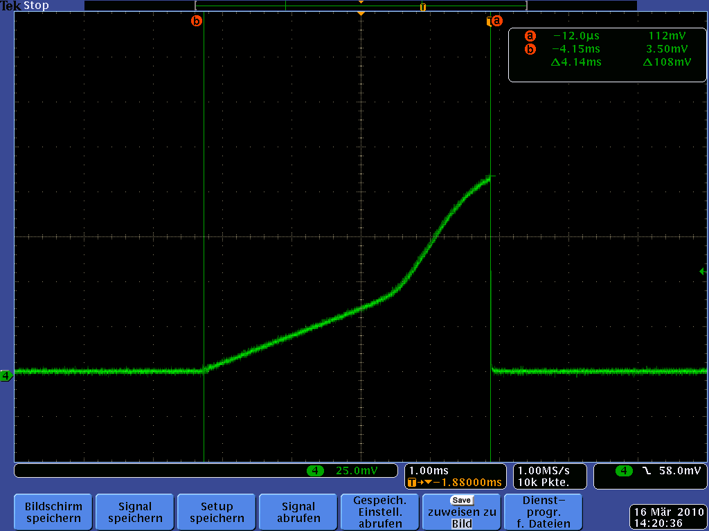

habe im Moment nicht die Möglichkeit zu Messen, aber habe bei
Oszilloskopbildern gesehen, dass das Ansteuerungssignal für die IGBT's
ungefähr 4ms lang ist.
Was ich so recherchiert habe, ist das im normalen Bereich für
KFZ-Zündspulen.
Wie merke ich eigentlich wenn der Gate-Vorwiderstand zu klein ist -
fangt dann der IGBT beim Ansteuern oder beim Abschalten zum Schwingen
an?
LG Mario

Gast #1633151
Anbei der Schaltungsausschnitt der Zündung...
Ich glaube ein Grund für die Wärmeentwicklung ist nicht die
Überschreitung der Dwell-Time, sondern das der Strom nachher nicht
begrenzt wird.
Habe bei Bosch gesehen, dass die intelligente Zünd-IGBT's verwenden, die
eine Strombegrenzung (~10A) integriert haben, die nach der Dwell-Time
den Strom begrenzen. Kann das nicht eine Maßnahme sein, um die
Verlustleistung zu minimieren?
Z.B. bei einer typ. Zündspule (4mH; 0.5 Ohm) würde ein Strom nach dem
Aufladevorgang von ~24A fliessen, der ja unnötig ist.
Kann mir jemand dazu mehr sagen? Und eventuell mal bei meiner
Zündungsschaltung drüberschauen?
LG mario
#1634363
Hallo Mario,
1. Was heißt "Stark Wärmeentwicklung"?? Von welcher Größenordnung
sprichst Du?? 1W  10W  100W??
2. Hast Du den IGBT auf einen Kühlkörper geschraubt?
3. Sofern Du Verlustleistungen > als 5W erhälst, müsste schon was
ziemlich schief laufen.
a) Uce < 1.6V bei 20A; du schaltest für 4ms an (der Strom steigt in der
Zeit) und hast nach dem Abschalten vermutlich wieder ewig Zeit bis zum
nächsten Puls.
Wenn der IGBT 100% der Zeit an wäre, sind 1.6V * 20A = 32W Verluste
möglich. Beträgt dein Tastverhältnis 10% sind es nur 3,6W
Durchlassverluste.
b) Der IGBT hat eine "Spannungs-Clamp" Funktion die eine Überspannung
der Collector-Emitter-Streck verhindern soll, dafür sind die Diode
(zwischen Gate und Collector) und der Rg im Schaltbild da.
Wenn Du den IGBT schlagartig ausschaltest, baut sich in der Spule das
Magnetfeld ab und die Klemmenspannungen von Primär- und Sekundärseite
laufen ins unendliche, sofern nicht eine der beiden Seiten einen Strom
aufbaut der einer Abnahme des Magnetfeldes entgegen wirkt.
Wenn zu dem Zeitpunkt die Sekundärseite keinen Zündfunken ausbildet,
dann wird der IGBT bei ca. 400V wieder leitfähig und bekommt die
komplette im Magnetkreis gespeicherte Energie übergebraten!!!
Die Energiemenge die dann im IGBT verbrutzelt wird hängt von der
Induktivität und dem Strom im Abschaltmoment ab.
Beispiel:
L = 10mH, I = 10A   => E = 1/2 x L x I² = 1/2 x 0.01H x (10A)² = 0.5 J
10% Tastgrad mit 4ms Pulslänge => 40ms Periodendauer => 25 Hz
P = f x E = 12.5W Verlustleistung aufgrund falscher Ansteuerung
Lösung:  Der IGBT darf nie die 400V sehen, da er sonst durchbricht!!
1. Sorge dafür, dass die Sekundärspannung einen Durchbruch schafft bevor
die Primärseite die Überspannung sieht. Funkenstrecke sekundärseitig
verkürzen.
2. Die Kabel der Primärseite sollten möglichst keine Spule bilden. In
langen zu einer "Spule" gelegten Leitung wird bei Stromfluss auch
Energie gespeichert (parasitäre Induktivität).
3. Lansamer abschalten, dadurch ist Dein dI/dt und damit das dU/dt nicht
so hoch. Du verbrätst zwar mehr Schaltenergie im IGBT, die Überspannung
wird aber nicht so hoch.
4. Nimm eine andere Zündspule die eine geringere primärseitige
Streuinduktivität und ein höheres Übersetzungsverhältnis besitzt. Damit
bricht sekundärseitig die Spannung bei kleinerer primärseitigen Spannung
durch.
5. Nimm einen Clamp-IGBT mit einer höheren Spannungsfestigkeit. Ich
kenne von ONSEMI allerdings keine mit > 400V...
Gast #1634487

habe mir heute den Spulenstrom einmal angesehen und 2 Bilder davon
mitangehängt. Die 4ms dwell-time passt für meine Zündspulen ganz gut,
man kann gut erkennen das die Sättigung gerade nicht erreicht wird.
Danach habe ich die dwell-time auf 5ms gestellt und man kann gut den
Sättigungsbereich feststellen.
Zwei Sachen sind mir aber aufgefallen, die mir nicht ganz klar sind:
- wieso ist der Strom am Beginn der Ansteuerung linear und danach folgt
erst die typische Ladekurve einer Spule?
-wieso ist der Sättigungsstrom bei ca. 11A, wenn ich eine Widerstand von
etwa 0,6 Ohm bei der Zündspulemesse?
LG Mario

Ähh - ich habe den Eindruck, du verwechselt Sättigung mit stationärem
Endwert!!
In der Sättigung nimmt die Steigung des Stromes rasant zu!!!
Bei einer Spule verhindert die Induktivität die Zunahme des Stromes.
Eine Spule mit Kern hat einen "Feldverstärker" - die Fähigkeit des
magnetischen Materials bei einem eingeprägten magnetischen Feld den
magnetischen Fluss zu vergrößern. In der Sättigung ist dieser Effet
nicht mehr vorhanden.
Meiner Meinung nach erreicht die Spule nach ca. 2ms die Sättigung,
danach nimmt der Strom stärker zu da jetzt nun noch (salopp gesagt) eine
Luftspule zur Verfügung hast. Dass Du in den Endwert von 11A läufst
liegt an dem ohmschen Widerstand der Primärwicklung.
Nach 2 ms (bei der Spannung) wird nur noch wenig zusätzliche Energie im
magnetischen Feld gespeichet, der hohe Strom verursacht aber in den
Bauteile massive Verluste. Begrenz die Zeit mal auf ca. 2,5ms.
> Endwert!!
Das verstehe ich nicht ganz...
Nach meinem Grundverständnis für Spulen hat man hier doch einen simplen
Einschaltvorgang einer Induktivität. Dabei steigt der Strom nach einer
e-Funktion (1-e^-t/T), da sich ja am Beginn eine Gegeninduktivität
aufbaut, die immer kleiner wird und dadurch der Strom immer weiter
steigen kann.
--> Wieso habe ich bei meinen Messungen zuerst einen linearen Anstieg
bis zur Sättigung und dann einen Stromanstieg nach der besagten
e-Funktion bis zum stationären Endwert?
Bis jetzt habe ich gar nicht gewusst, dass es da einen Unterschied
zwischen Sättigung und stationären Endwert gibt...
Wieso nimmt der Strom in der Sättigung zu? Bedeutet Sättigung nicht
zwangsläufig einen Endwert zu erreichen?
Ich werde mal bei 2,5ms das Zündverhalten beobachten...
Aber wenn das so stimmt, was ich nicht anzweifle sondern einfach nicht
ganz verstehe, wäre es zumindest eine Erklärung für die
Wärmeentwicklung!
lg mario
Gast #1637942
Sättingung eines ferromag. Materials und und der Endwert einer 1-e^x
Funtion wie bei einer L-R Aufladung haben ja nichts miteinander zu tun.
Das erstere wird durch das mag Material verursacht. Letzeres nur durch
den Ohmschen Widerstand.
Die Energie in der Spule ist zwar L*I^2/2, doch ab der Sätigung sinkt
das L ab, womit die Energie (im Feld) nicht mehr steigt....
Gast #1637967
Genauer, der Koeefizent vor dem U/R*(1-e^-t/tau), ist U/R was dem
Endwert des Stromes entspricht.
Sättigt die Spule nimmt das µ und damit L schlagartig (Kennlinie H-B
wird flacher). Dies führt zu einem schnelle Ansteigen des Stromes, der
schließlich nur durch einen Widerstand oder ein sterben von Bauteilen
(zb FET bei Schaltnetzteilübertrager) begrenzt wird.
Ich würde deinen gemessenen Stromverlauf genau wie Michael
interpretieren. Den prim. Widerstand kannst du leicht Messen dann weist
du wohin sich dein Strom nähert...
MFG
Gast #1637994
Es wird bei der Spule ja auch was "gesättigt".
Nur wird nicht der Strom sondern das ferromagnetische-Material
gesättigt.
Alle Weiss'schen Bezirke sind umgeklappt.
Damit nimmt das µr >> 0 quasi auf 1 ab. Eine Erhöhung des H-Feldes führt
nicht automatisch zu einer Erhöhung des B (Flusses). Damit wirkt dem
Stromanstieg nur noch eine drastisch geringere Gesamtinduktivität
entgegen.
In deinem Fall ist der Stomanstieg ja echt harmlos, da der Innwiderstand
der Spule recht hoch ist!!
Wenn Du aber eine 500A Drossel mit 2mH und vielleicht 50mOhm (so ein
Ding wiegt locker 500kg) hast, dann Haut der Stom gerne locker auf
einige zig Kilo Ampere ab.
Gast #1638290
Ok danke, jetzt habe ich das verstanden!
Somit macht es nur Sinn den Strom bis zur Sättigung (des
ferromagnetischen Materials, also des Eisenkerns) steigen zu lassen. Der
Stromanstieg danach führt nicht zu einer Erhöhung der gespeicherten
Energie, sondern wird zum großen Teil in Wärme umgesetzt.
Danke - werde das mal Testen gehen!
lg mario
#1639531
darf man fragen wie ihr die Strommessung am Oszi durchführt? Benutzt ihr
einen Shunt und hat das Oszi eine spezielle Funktion wo man den
Shunt-Widerstand eingeben kann und das Oszi invertiert den
Spannungsabfall und zieht dann dann Signal auf die ensprechenden Werte
hoch?
Gast #1639553
ich würde mal parallel zum Stromanstieg der Spule auch die Gatespannung
oszillografieren. und ENDLICH das komische HCT-Gatter zur Ansteuereung
des IGBTs da rausschmeissen! Nur um hier endlich definierte Verhältnisse
zu schaffen. (siehe "Millerplateau" usw.) ich denke, daher kommt auch
der Knick im Stromanstieg. Ich bau jetzt nicht mit Zündspulen usw.-ok.
Aber auch ein Step-Down dcdc hat eine Drossel mit "Feldverstärker"
(Kern) und hier ist auch kein Knick und dann eine Abflachung des
Spulenstromes zu verzeichnen.
Ich kann total daneben liegen - mag sein.
Auch bitte nicht als meckern auffassen...
Aber ich würde erstmal die IGBT Ansteuerung überdenken.
Viele Grüße
Axelr.
Gast #1639584
> hoch?
Ich messe den Strom mit Hilfe einer Stromzange (100mV/A).
Also ich sehe da grundsätzlich kein Problem mit der Ansteuerung - wieso
sollte das HCT-Gatter ein Problem darstellen?
Das "Miller-Plateau" sollte ja bei einer Ansteuerung von +5V keine
Probleme bereiten...
Wie würdest du anstatt dem HCT-Gatter den IGBT ansteuern (µC gibt +3V3
aus)?
lg mario
Gast #1639672
Thomas O. schrieb:
> Besorg dir mal einen ICL 7667 CPA als Treiber dann wäre das eine Problem
> schon gelöst.
Was ist der Nachteil bei der Ansteuerung mit einem HCT-Gatter anstatt
einem MOSFET Treiber?
lg
#1639774
Mario O. schrieb:
>> schon gelöst.
> lg
Hallo Mario,
lass dich nicht verunsichern!
Figure 5 im Datenblatt spricht eine eindeutige Sprache.
http://www.onsemi.com/pub_link/Collateral/NGD8201N-D.PDF
Selbst mit 4V am Gate wärst Du noch dicke auf der sicheren Seite. Klar,
ein dickerer Treiberstrom ist besser, da Du den IGBT schneller An/Aus
schaltest und demit die Schaltverluste minimieren kannst.
Aber die Fraktion von Vorpostern arbeitet mit Netzteilen im >> 10kHz
Bereich und da kommt es dann tatsächlich auf die Flankensteilheit zur
Minimierung der Schaltverluste an.
Diese Aussage ist hier ziemlich Sinnfrei und hat mit deinem Problem
nichst zu tun. Der Stromverlauf mag tatsächlich so aussehen, als wäre da
ein Miller-Plateau das nicht schnell genug durchlaufen wird. Man kann
das aber mit einer einfachen Rechnung nachprüfen:
Versorgung: 5V
Eingangskapazität:  1,1nF
Treiberstrom 20mA
-> Treiberstrombegrenzung wirkt wie ein Widerstand mit 5V / 0,02A = 250
Ohm.
Tau = RC = 1,1nF x (250 + 850) Ohm = 1,1nF x 1,1kOhm = 1,26µs
Beim Einschalten hast Du ja auch nur einer Spannung von ca. 12V (und
nicht wie bei Hochspannungsnetzteilen von 400V) zu überbrücken. Da ist
die Millekapazität gut zu vernachlässigen!!
Insgesamt ist der Treiber aber schnell genug! 1,26µs >>> 4ms
Periodendauer
Die Verluste kommen durch die Sättigung des Kerns der Spule.
