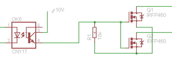

ich habe ein Problem bei der Ansteuerung eines MosFet Dimmers. Die
vereinfachten Schaltbilder habe ich mal angehängt.
Die erste Schaltung funktioniert tadellos. Ohne Kühlung werden die
MosFets bei 300W ca. 30Grad warm. Allerdings hat die Schaltung den
Schönheitsfehler, dass bei fehlender Steuerspannung am Optokoppler der
Dimmer voll durchschaltet. Bestimmt 90% aller Schaltungen die ich bis
jetzt gefunden habe basieren auf diesem Prinzip.

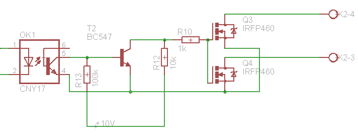

Da meine uC-Steuereinheit allerdings von dem Dimmeraktor getrennt ist,
habe ich die Schaltung auf inversen Betrieb umgebaut. Sprich die MosFets
schalten nur wenn ein Signal am Optokoppler anliegt. Ansonsten brennt im
Fehlerfall des Controllers im ganzen Haus das Licht.
Leider ist die Ansteuerung aber wohl nicht richtig, da die Temperatur in
dieser Betreibsart schnell auf ca. 50 Grad ansteigt. Am Oszilloskop und
bei der Simulation sieht eigentlich alles gut aus.
Liegt es am Steuerstrom oder der Schaltgeschwindigkeit des Optokopplers?
Hat jemand einen Tipp für mich, wie ich die Schaltung optimieren kann?
Naja, so dolle ist die aber auch nicht. 1k!!!! Vorwiderstand an den
Gates.
Und wo ist dann das Problem?
Hätte man einfacher und besser machen können. Einfach die Postition von
R1 und OK1 tauschen.
Siehe Optokoppler.
Du hast der mässig brauchbaren Schaltung einen noch langsameren Inverter
vorgeschaltet. Damit schalten die MOSFETs sehr langsam und verbraten
dabei viel Energie, weil sie lange im linearen Bereich arbeiten.
Was du brauchst ist ein kleiner Treiber, der die MOSFETs mit Pep
ansteuert. Ein CMOS-Inverter reicht, klassisch nimmt man dafür einen
HEF4069 und schaltet alle Gatter parallel.

Die erste Schaltung ist nicht auf meinem Mist gewachsen, ich dachte ich
könnte ohne großen Aufwand einen Dimmer nachbauen... .
> Gates.
Also eher Richtung 100 Ohm wie ich es mal gesehen habe? Andere
Dimmerschaltungen haben an der Stelle auch schon mal 47k.
> Siehe Optokoppler.
Also die erste Variante aus dem Artikel? Das hatte ich ganz zu Anfang
mal probiert und funktionierte überhaupt nicht. Ich glaube der der OK
gab Rauchzeichen von sich. Muss ich mir eventuell noch mal anschauen.
Eine etwas langsamere Schaltgeschwindigkeit ist ja durchaus gewünscht,
damit nicht zuviel Schmutz auf die Netzleitung übertragen wird.
Phasenabschnittssdimmer werden ja in der Regel ohne Filter aufgebaut.
Vielleicht sollte ich so eine Treiberstufe diskret aufbauen, da ein
HEF4096 doch viel Platz wegnimmt. In ein REG4 Hutschienengäuse möchte
ich schon 2-4 Dimmerstufen unterbringen.
Carsten
>> Siehe Optokoppler.
Solltest du machen, das funktioniert.

Ich habe den OK jetzt anders angeschlossen und die Temperatur steigt
leider wieder 10 Grad höher als bei der ersten Variante. Also doch eine
Treiberschaltung integrieren?
Carsten
OP #1629224
Ich hatte diese Variante aufgebaut. Mit 1k am Gate war die Temperatur
noch höher.
Ich musste auch die Schaltung für die 10V Steuerspannung anpassen, weil
jetzt natürlich ein höherer Strom fließt.
Im Prinzip läuft die Schaltung ja, ich möchte aber auch 500W Dimmen
können und da ist man schnell bei >70 Grad an den MosFets ... und dies
dann mal zwei in einem geschlossenen Gehäuse ... .
Carsten
OP #1631687
Bei der letzten Variante habe ich jetzt 4,7K eingebaut. Das sieht schon
besser aus. Bei 200W Belastung und 50% Dimmung liege ich jetzt bei 35
Grad.
Leider habe ich die Bauteile nicht da um einen richtigen Treiber
aufzubauen. Wäre schon interessant ob sich das noch weiter reduzieren
lässt.
Carsten
