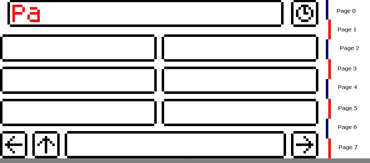

Hallo liebe µC-Gemeinde,
seit längere Zeit nutze ich diese Plattform hier als Informationsquelle
und konnte bisher die entstandenen Problem Dank euch lösen.
Nun komme ich trotzdem nicht weiter, hier mal kurz mein Problemchen:
Ich verwende ein Display von Electronic Assembly (DOGL128-6) (128*64
Pixel) und µC (ATMega32).
Nun kann ich 8 Zeilen mit jeweils 21 Zeichen (bei Fonttyp 8*6) ausgeben,
soweit so gut.
Nun möchte ich gerne einen kleinen Rahmen um die Schrift ziehen so das
nur noch 5 Zeilen möglich sind.
Mein Problem besteht darin das ich nicht weiß wie ich das
Progammtechnisch lösen kann.

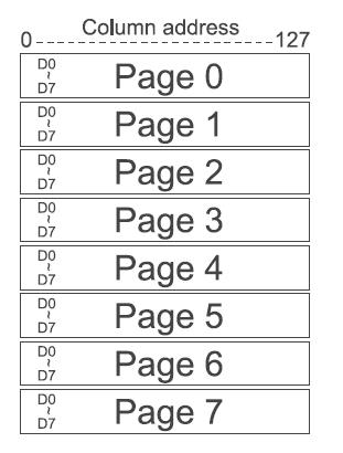

Das Display lässt sich nur in 8Bit breiten Pages ansprechen.
Vielen Dank schon mal voraus
ciao
Paritybit
von Karl H. (kbuchegg)
Zuallererst benötigst du eine Funktion, die sich darum kümmert.
Du gibst dieser Funktion die Koordinaten (x und y) des Pixels, das du
gesetzt oder gelöscht haben möchtest und die Funktion kümmert sich
darum, diese Koordinate in die Pages umzubrechen, in das Bit in dieser
Page und um die Bearbeitung des entsprechenden Bytes um dieses Pixel zu
setzen.
Das ist deine Grundroutine. Ab sofort ist für dich dein Display dann nur
noch eine 2D-Matrix von Pixeln und die Frage dreht sich dann nur noch
darum, welches Pixel gesetzt werden muss und welches gelöscht.
Deine Textausgabefunktionen wirst du dann umschreiben müssen. Du kannst
dann nicht mehr eine Zeichenspalte in einem Rutsch schreiben, sondern
musst das Zeichen Pixel für Pixel ausgeben. (Natürlich kann man da noch
ein wenig für die Zeichenausgabe optimieren. Ein Zeichen kann ja maximal
in 2 verchiedene Bytes fallen und man muss nur die Aufteilung der Bytes
finden. Aber probier erst mal aus, wie langsam Zeichenaufbau ist, wenn
du den tatsächlich pixelweise machst)
von Peter E. (paritybit)
ich nutze im Moment 2 Funktionen
1. Goto_xy - damit wird Zeile (0 .. 7) und Spalte (0 .. 127)
angesprochen
2. writechar - welches das Zeichen schreibt
Hauptbestandteil der Funktion ist:
for (i=0; i<6; i++)
  c=pgm_read_byte(&font[x][i]);
  GLCD_Data_send(c);
mein Problem ist den Zeichensatz der im Flash liegt zuzerhacken und
getrennt auszugeben. Dabei würden mir 2 Varianten einfallen.
1. Variante (Zeilenausgabe)
- Zeichen/-kette virutell im SRAM ablegen
- berechnen der Pixel der oberen hälfte
- berechnen der Pixel der unteren hälft
- Zeilenweise Ausgabe zuerst von Page und danach Page+1
2. Variante (Spaltenausgabe)
- Zeichen/-kette virutell im SRAM ablegen, anstatt 8 Bit Zeichenhöhe
wird ein 16 Bit breiter Speicher verwendet
- verschiebung des 8Bit Zeichen innerhalb der 16Bit
- Spaltenweiseausgabe (höherer Zeitaufwand durch springroutinen)
für weitere Vorschläge bin ich jeder Zeit zu haben.
ciao
Paritybit
Karl heinz Buchegger schrieb:
> Das ist eine Funktion zum Zeichnen eines Bildes (einer Bitmap), das
> andere sind Fontdaten
meine Auffassung ist nun so, dass das Bild als Code in den Flash
gespeichert wird und über die Funktion "pgm_read_byte()" aus diesem Byte
für Byte ausgelesen wird.
mal ein Beispiel:
angefügte Grafik soll vom Flashspeicher auf das Display ausgegeben
werden.
Nun erhalte ich mit dem Convertierungsprogramm von H. Reddmann 2
Dateien, eine Binär- und eine Headerdatei.
Headerdatei:
   created with S65 Image Converter written by H. Reddmann
   HaReddmann at t-online dot de
   Filename         : button_home_nor.h
   Bitmaptype       : Monochrome, compressed
   Width            : 16
   Height           : 16
   Number of Colors : 2
   Bits Per Pixel   : 1
   Colortable       : none
   Imagesize        : 512 bytes
#ifndef button_home_nor_H
#define button_home_nor_H
#include <inttypes.h>
#include <avr/pgmspace.h>
22
#define button_home_nor_WIDTH  16
23
#define button_home_nor_HEIGHT 16
24
25
uint8_t button_home_nor_bmp[] PROGMEM = {
26
  0x10, 0x10, 0x01, 0xFF, 0xFF, 0x00, 0x00,
27
28
  0x30, 0x01, 0x1F, 0x08, 0x02, 0x10, 0x14, 0x01, 0x08, 0x02, 0x04, 0x03, 0x0C, 0x02, 0x04, 0x07,
29
  0x0E, 0x02, 0x04, 0x1F, 0x02, 0x05, 0x08, 0x01, 0x0A, 0x04, 0x08, 0x01, 0x02, 0x04, 0x09, 0x0D,
30
  0x02, 0x04, 0x09, 0x0D, 0x02, 0x04, 0x09, 0x0D, 0x02, 0x04, 0x1F, 0x12, 0x10, 0x04, 0x01, 0x1F,
31
  0x08, 0x30};
32
33
#endif
soweit so gut nur habe ich bisher nur Fonts gespeichert und zwar im
Format
8-Bit, Vertikal von links oben nach rechts unten:
Die ersten Zahlen müssten nach meiner Meinung so aussehen:
unsigned char button_home_nor_bmp[] PROGMEM  = {
 0x00, 0xF8, 0x04, 0x82, ... (erste Zeile)
 (die letzten Zeichen) ..., 0x40, 0x20, 0x1F, 0x00};
Somit werden bei einer 16*16 Grafik 32 Byte (16 Byte f. obere Zeile und
16 Byte f. d. untere) benötigt. Im oberen Ergebnis sind es jedoch 57
Byte.
Wie kann die Daten für mich nutzbar machen? Könnt Ihr mir da bitte
weiterhelfen.
Vielen Dank
Paritybit

@all:
Mein Problem welches ich gern hier lösen möchte ist, das ich noch nie
mit Grafikausgaben auf ein Display zu tun hatte und ich gern dahinter
steigen möchte wie nun genau das so funktioniert.
Z.Bsp.: Grafikdaten in den Speicher legen intern oder extern vom
Controller spielt dabei keine Rolle, jedoch die Verarbeitung und Ausgabe
dieser.
Mir scheint es als gebe es dafür nicht eine Variante sondern viele!
Man müsste ebenfalls unterscheiden ob man, wie in meinem Falle mit einem
Monochromen oder mit einem Farbdisplay gearbeitet wird.
Viele hier im Forum knallen einen Programme oder sogar Funktionen zur
Grafikausgabe um die Ohren, jedoch ohne Erklärung oder Beispiele.
Somit haben die, wie ich, es sehr schwer in die Materie hinein
zublicken.
Wenn sich da einer angesprochen fühlt und mir helfen möchte, bin ich
sehr Dankbar dafür Greenhorn
Paritybit

Ist im Grunde sehr, sehr simpel.
Da gibt es einen Speicher.
Jeweils ein Byte im Speicher korrespondiert mit einer 'Spalte' von 8
übereinander liegenden Bits. Ds ist das was du als 'Page' kennst. Eine
'Page' ist also nichts anderes als ein paar Bytes hhinteinander, wobei
die Bits 0 aller Bytes mit der ersten Pixelzeile korrespondieren. Die
Bits 1 aller Bytes sind die nächste Pixelzeile und so weiter.
Setzt du ein Bit in diesem Byte auf 0 so bleibt das LCD an dieser Stelle
durchsichtig. Setzt du es auf 1, dann verdunkelt sich das entsprechende
Pixel.
Und das ist dann im Grunde schon alles.

>Pointer darauf plus die Höhe in pages und die Breite in Pixel.
Nützt nicht viel. Da seine Textzeilen über jeweils 2 Pages gehen und
DOG-Displays nicht gelesen werden können ist es einfacher ein
Display-Abbild im RAM zu erzeugen und dort zu manipulieren. Das
RAM-Abbild wird dann zum Display übertragen.
MfG Spess
von Jan M. (mueschel)
Die Funktionen sind für Grafiken, und diese lassen sich damit pixelgenau
platzieren.
Für Fonts ist dieses Page-übergreifende Schreiben nicht vorgesehen,
dafür müsste man ja auch zwei Textzeilen in einer page kombinieren,
wofür man definitiv einen internen RAM braucht den man dann nachträglich
auf das Display lädt.
Ich würde aber definitiv überlegen, ob nicht vier Zeilen mit jeweils 16
Pixeln Höhe sinnvoller wären - den Programmieraufwand für Zeilen mit
12-13 Pixel Höhe würde ich nicht treiben wollen.
Er möchte auch noch Rahmen um die Einzelteile legen.
Spätestens dann wirds ohne ein Duplikat im Speicher nicht mehr gehen.
Ich wüsste nicht, wie man das sonst machen kann ohne vom Display lesen
zu müssen.
Letztenendes ist das auch die flexibelste Lösung, wenn dann auch
irgendwann einmal graphische Anzeigen dazu kommen sollen.
von spess53 (Gast)
Hi
Das läuft das auf etwas Bitschubsen und wenige einfache logische
Verknüpfungen hinaus. Was ist daran so komplizert? Bei mir klappt das in
Assembler wunderbar.
MfG Spess
