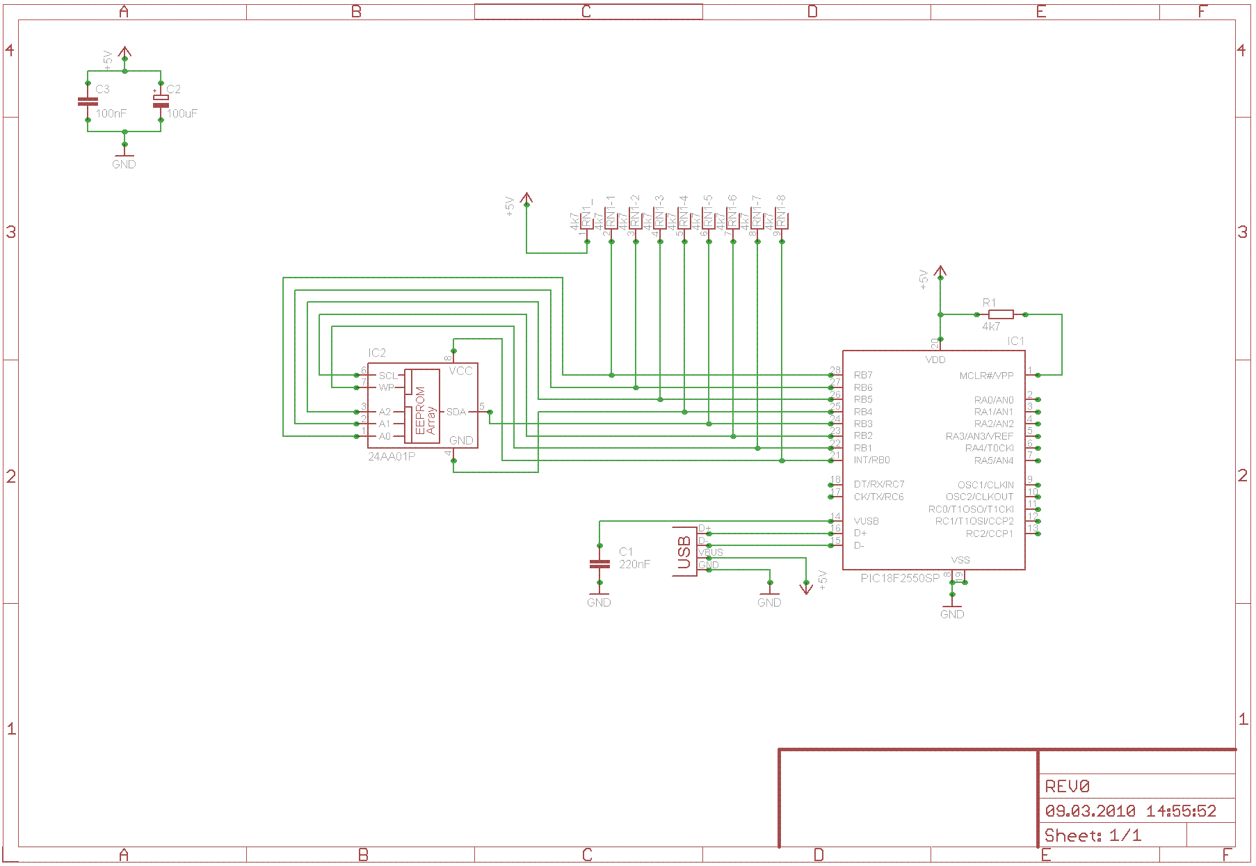

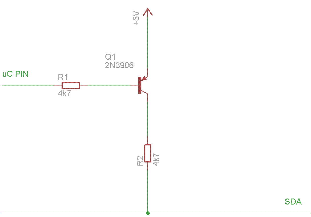

Hallo Leute.
Möchte mir einen Universalprogrammer für Serielle EEPROMS für den USB
Interface bauen. Nun stehe ich aber vor einem Problem.
Bei I2C EEproms z.b. muss SCL und SDA via Pullup auf VCC gezogen werden.
Da aber alle 8pin Kandidaten in einem Sockel programmiert/gelesen werden
sollen, muss ich diese Pullups irgendwie schaltbar machen.
Habe mir darüber ein wenig Gedanken gemacht und bin auf die angehängte
Schaltung gekommen. Das die Pullups "invertiert" arbeiten ist mir klar.
Nun natürlich die Frage der Fragen: Kann mein Vorhaben so funktionieren?
Für geistreiche! Antworten bin ich sehr dankbar.
Deine EEPROMS werden abrauchen, weil sie für einen LOW Pegel für 1mA
nicht ausgelegt sind. Du musst jeden Pullup einzeln über einen
Analogschalter oder Mosfet drüberführen. Sonst wird das nichts. Du
kennst dich halt nicht aus. Lass es.
Wirf 'nen Blick in die Datenblätter. Eine Stichprobe bei mir hier gerade
hat bei allen SPI-/Microwire-Typen unter den Maximum Ratings 5mA für "DC
Output Current" ergeben, 1mA liegt also locker im grünen Bereich,
zumindest was die Strombelastung angeht.
Zumindest bei Microwire sagt auch die App-Note AN-452 von National, in
der Microwire beschrieben ist, explizit, dass man extern einen
4k7-Pullup dranhängen kann, um die Low-High-Transition zu beschleunigen.
Genaueres kann dir natürlich nur das Datenblatt zu genau deinem
EEPROM-Typ liefern.

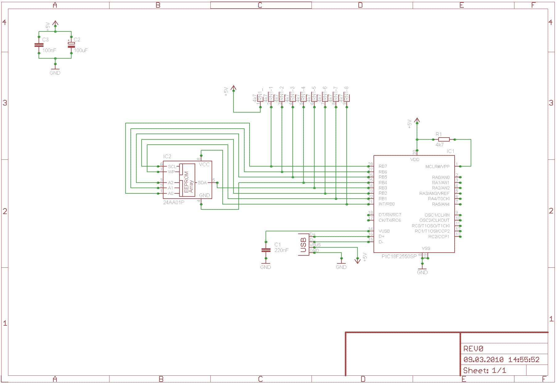

Fred Ram schrieb:
> Eigentlich müsste es ja wie in diesem Anhang auch funktionieren.
Das ist mal echt eine verwegene Beschaltung. Oder das Makro ist doof
gezeichnet. So wie das aussieht, sind in dem Array 9 Stück 4k7
Widerstände und kein gemeinsamer Anschluss, und die Widerstände RN1-1..8
bilden mit dem RN1- einen Spannungsteiler... :-o
BTW: es muß nicht an jeden Bauteilanschluss eine Junction. Sieh dir mal
andere Schaltpläne an. Haben die auch soviele Punkte?
