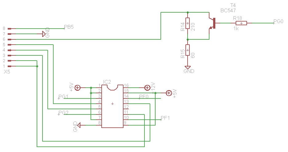

Hallo
ich benutze gerade einen 40109 (Voltage Level Shifter) auf einer meiner
Schaltungen und habe damit ein kleines Problem. Momentan will ich mit 5V
den IC ansteuern damit mir dieser ein 12V Signal erzeugt. Das
funktioniert auch wunderbar, nur beim Ausschalten passiert etwas
komsiches. Sobald ich wieder auf "low" schalten will, dauert es ca. 1
bis 2 Sekunden, bis der Pegel abfällt. Halte ich mein Messgerät dran, um
zu sehen was da passiert, funktioniert alles wunderbar. Deshalb habe mal
einen 10kOhm Wiederstand als Pull Down an die 5V Seite gehalten. Leider
funktionierts dann überhaupt nicht mehr. Das Signal ist damit leider
immer "low".
Was kann das sein bzw. wie bekomme ich den Entladevorgang schneller hin?
Größerer Widerstand als Pull Down oder doch was anderes?
Josef Kkk schrieb:
> Also den Enabale und den Eingang habe ich nicht vertauscht.
Das Verhalten deiner Schaltung klingt aber stark danach. Oder die
Enables hängen in der Luft.
> Die Lösung war: 100kOhm als Pull-Down auf den Eingang bzw. dem µC
> Ausgang.
Dein unbekannter Controller dürfte aber vermutlich Push-Pull-Ausgänge
haben, da ist kein Pull-Down nötig. Oder er hat Open Drain, dann wäre
aber ein Pull-Up nötig.
Oder schaltest du deinen Controller-Ausgang vielleicht versehentlich auf
hochohmig (Eingang) statt auf Low?
Dass es mit deinem Pulldown funktioniert dürfte eher Zufall sein, also
mal Schaltplan posten.
Andreas
> Ausgang.
D.h. Du hast den Pin als Eingang geschaltet und dann treibt nur der
interne Pullup (~50k) nach High.
Besser wärs daher, einfach mal den Pin als Ausgang schalten.
Peter
OP
Peter Dannegger schrieb:
>> Ausgang.
> Peter
Der µC ist -wie beschrieben- als Ausgang geschalten. Als Eingang
bezeichne ich den Pin am 40109, welcher auf dieses Signal vom µC
reagieren soll.
