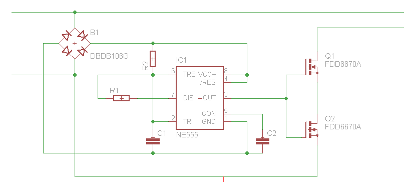

hallo,
muss ein Halogenseilsystem dimmbar machen. Möchte dies auf der
Niederspannungsseite machen, weil nicht alle Verbraucher an diesem Trafo
gleichzeitig gedimmt werden sollen.
Habe mir dazu folgende Schaltung im Anhang überlegt, das fand ich halt
grad so für die Lochraster- Testschaltung in meinen Bastelkisten.
NE555, FETs sind FDD6670A und der Glättungselko nach dem
Brückengleichrichter fehlt natürlich noch.
Wird das so funktionieren können oder habe ich ein großes Hackstück
drin?
von Hilfs-Sysop (Gast)
Das geht so nicht.
Einen FET umdrehen, an den Source-Beinchen zusammenschalten.
GND vom 555 muss auch an die Source-Beinchen.
Damit geht aber die Spannugsversorgung nicht mehr einfach mit nem
Brückengleichrichter...
von Ganymed (Gast)
Ne Glättung der Betriebsspannung
für den 555 würde auch nicht schaden.

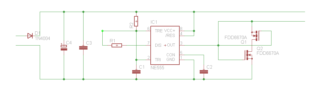

von Kdot (Gast)
okay, war echt zu quick&dirty :-)
im anhang das ganze nochmal in überarbeitet. 1puls-gleichrichtung sollte
ausreichen denke ich.
von Kdot (Gast)
grrrr abgriff für ausgangsspannung zu den halogenleuchten natürlich
vor der diode!
Und die Soruces zusammenschalten, nicht die Drains.
Die FETs schalten ein, wenn eine Positive Spannung zwischen Gate und
Source anliegt.
Deswegen:
Sources untereinander verbinden.
Sources mit GND vom 555 verbinden.
Gates mit Ausgang vom 555 verbinden.
Nur so hat der 555 die Möglichkeit, die FETs ein- und auszuschalten.
von Kdot (Gast)
Aber dann funzt das ganze nicht ohne zusätzliches Potential für den
NE555?
> NE555?
FETs brauchen nunmal eine Potential-Differenz zwischen Gate+Source, das
lässt sich nicht ändern.
Aber du kannst die 555-Versorgung einfach über zwei Dioden auskoppeln,
und mit einem dickeren Elko versehen.
("Plus"-Teil kommt über die Versorgungs-Dioden, der "Minus"-Teil über
die FET-Bodydioden)
von Kdot (Gast)
Sorry, aber das versteh ich jetzt nicht. :-(
Hab mal angehängt wie das funktionieren könnte:
D1/D2 laden den Versorgungs-Kondensator auf, das "virtuelle" GND wird
von den FET-Sources gebildet.
Rest der 555-Beschaltung selber dazudenken.
von Ganymed (Gast)
Soweit mir bekannt, ist die Betriebsspannung
eines NE555 max. 16V.
Bei 12V Wechselspannung für Halogenlampen wird
es aber knapp.
16,3V = 12V * 1,414 - 0,7V.
von Kdot (Gast)
@ganymed: das fiel mir auch auf, deshalb der schwenk zur
1puls-gleichrichtung.
von kupferstrippe (Gast)
Hallo
der 7812 löst das Problem der Versorgungsspannung für den NE 555
von oszi40 (Gast)
Nebenbei nur zur Erinnerung,
daß EINE Halogenlampe den 16-fachen Einschaltstrom hat und so manches
Seilsystem auch wunderbar als Antenne wirken könnte ...
