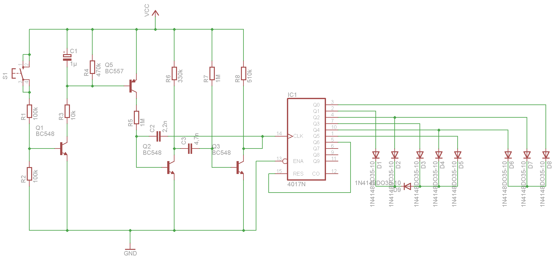

ich habe eine frage zur Oberen Schaltung. Wie funktioniert die Schaltung
die eingerahmt ist? Das die Zeichnung schlecht gezeichnet ist weiß ich
und will ich auch nicht diskutieren. Wenn ich richtig liege soll die
eingerahmte Schaltung eine astabile Kippstufe (Multivibrator) sein. Aber
kann das so funktionieren? Eine 9V Blockbatterie soll als Spannung
dienen. Mit LTspice läuft die Schaltung nicht wirklich, könnte aber auch
daran liegen das ich mich mit dem Programm nicht gut auskenne. Kann man
die Schaltung nicht irgendwie so aufbauen?
http://upload.wikimedia.org/wikipedia/de/b/bd/Astabiele_multivibrator-wit.gif
Oder einfacher halten? R4 hat den falschen Wert, weiß auch nicht warum.
Weiß leider auch nicht mehr woher ich die Zeichnung habe. (Link
verloren)
Kann mir jemand helfen?

Sind da nicht noch Fehler in der Schaltung?
Mir fällt auf Anhieb auf, daß der Enable-Eingang des 4017 nur an C2
angeschlossen ist, und keine galvanische Verbindung sonst hat.

Naja, soweit weg vom Wiki-Link ist es ja nicht,
wenn du die rechte Seite von C2 mit dem Kollektor von Q3 verbindest,
hast du schonmal einen astabilen Multivibrator,
der auf Tastendruck startet und langsam ausläuft
(das wird durch C1 und R4 bestimmt, R4 sollte also wenigstens 470k
haben).
Allerdings ist der Zähler für das 1-6 Zählen und Anzeigen ein bissel
falsch
beschaltet. Der Takt gehört nun mal an das Pin mit der Bezeichnung
"Takt"
(oder englisch clock bzw. abgekürzt CLK)...
Und "ENA" steht für .. - naja, das könntest Du aber auch selbst im
Datenblatt
des Zählers nachkucken.
Ahoi, Martin

Ja, so sollte es gehen (wenn die LED wieder dran sind, um was zu
sehen...)
Ein Transistor entkoppelt den Taster, einer dient als veränderlicher
Widerstand, um den Würfel langsam "ausrollen" zu lassen, die beiden
letzten bilden den astabilen Multivibrator.
Den ersten könnte man wohl weglassen (Taster dann statt C-E rein),
den zweiten fürs Ausrollen würde ich nicht sparen, sieht viel besser
aus.
