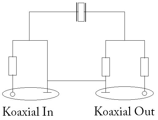

ich soll einen Schülerversuch aufbauen, bei dem die Schüler die
Resonanzfrequenz messen soll. Es gibt einen Versuchsaufbau Aufbau 1,
allerdings liefert der kein verwertbares Ergebnis.
Meine Frage:
Hat jemand eine Idee warum es zu keinem Ergebnis kommt, oder kann mir
jemand einen alternativen Aufbau empfehlen? Es soll über Koaxialkabel
eine Sinusspannung auf einen Schwingquarz gegeben werden und über ein
zweites Koaxialkabel soll quasi der Widerstand des Kristall gemessen
werden.
Ich hoffe es wurde halbwegs klar was verlangt ist. Ich bin für jede
Hilfe dankbar
Moderator (Firma: Titel) Persönliche Seite #1629117
> bei dem die Schüler die Resonanzfrequenz messen soll.
Welche denn? Die Serien- oder die Parallelresonanz?
Wie auch immer: ich würde das einfach mit einem Spannungsteiler
probieren:
  in o------|[]|-----o-----o out
 GND o---------------o-----o GND
Die formal richtige Methode wäre nach DIN IEC 444-1:
http://www.qsl.net/dk1ag/Kap4.pdf
aus
http://www.qsl.net/dk1ag/buch.html

Gut dann bin ich doch nicht ganz unwissend. Ich dachte mir schon dass
der Aufbau nicht so ganz hinhauen kann.
Aber den anderen Aufbau mit dem Spannungsteiler habe ich mir auch schon
überlegt und aufgebaut, aber seltsamer Weise bekam ich da auch kein
wirkliches Ergebnis. Wie muss ich denn den Widerstand dimensionieren?
Vielleicht habe ich da einen Fehler gemacht.
Ob Parallel oder Serienresonanz ist eigentlich egal. Es soll in dem
Versuch nur das Phänomen Resonanz sichtbar werden.

Gast #1630564
Hannes schrieb:
> Ich habe mir den selben Aufbau überlegt und getestet den Lothar
> vorgeschlagen hat. Abgesehen davon dass ich mit dem Oszi über den Quarz
> abgegriffen hab (sollte doch keinen Unterschied machen, oder irre ich
> da?).
Doch macht es. Falls GND des Frequenzgenerator und des Oszilloskop ueber
den Schutzleiter verbunden sind, hast du den Widerstand überbrückt.
Ausserdem ist es unschön direkt am Quarz zu messen, da dieser durch die
Oszilloskop-kapazität gezogen wird.
Gast #1630573
Aha. Vielen Dank. Dann werde ich das mal der Tage unter die Lupe nehmen.
Wäre echt super wenn es daran liegt.

So, wie versprochen melde ich mich nochmal um zu sagen, dass es nun
endlich funktioniert und zwar sehr gut. Habe die von  Lothar Miller
vorgeschlagene Schaltung verwendet mit einem 8MHz Quarz. Dann mal
herzlichen Dank an alle.
Ist echt ein super Forum.
