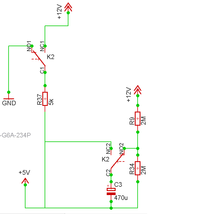

ich bin mir sehr unsicher, was für eine Leistung ich brauche, um dieses
Relais zu schalten.
Datenblatt hängt an und hier auch noch der Link zu Reichelt:
http://www.reichelt.de/?;ACTION=3;LA=2;GROUPID=3292;ARTICLE=79346;SID=32-M68K6wQASAAAGbCC4U1c7d4dae04527032a9a73a71d9b71e07
Letztendlich möchte ich das Relais mit meinem Mikrocontroller ATMEGA 32
steuern (Ausgang: 5V, max 40 mA)! Der Innenwiderstand des Relais ist
scheinbar 165 Ohm. Fließt dann also ein Strom von 5V/ 165 Ohm = 30mA
über die Spule???
Dann hätte ich ja eine Leistung von 150mW. Ist die Leistung die ich zum
Schalten brauche die Ansprechleistung? Die wäre ja dann überschritten!?
Muss man auch darauf achten, was man schaltet? (Wäre in meinem Fall
einen parallel geschalteten Kondensator von der Schaltung trennen und
eine Potentialdifferenz von 7 Volt mit Widerständen dazwischen zu
trennen.)
Danke im Voraus!
Max
> Ist die Leistung die ich zum Schalten brauche die Ansprechleistung?
Mindestens.
Gut so.
> Der Innenwiderstand des Relais ist scheinbar 165 Ohm.
Nein, der ist nicht nur scheinbar, sondern sogar garantiert 165+-10%,
also etwa 150-180 Ohm.
> Fließt dann also ein Strom von 5V/ 165 Ohm = 30mA über die Spule???
Nur, wenn du den Spannungsabfall im Mikrocontroller ausser Acht lassen
kannst. Das darfst du bei 30mA aber nicht mehr...
Sieh dir mal das Datenblatt des uC an, dort wird dir nur garantiert,
dass bei einem Strom von 40mA der uC nicht kaputtgeht. Es steht aber
nirgends, dass da bei 40mA auch 5V herauskommen.
Ja.
> Wäre in meinem Fall einen parallel geschalteten Kondensator von der
> Schaltung trennen und eine Potentialdifferenz von 7 Volt mit
> Widerständen dazwischen zu trennen.
Das konnte ich jetzt nicht in einen Schaltplan übersetzen... :-o
Wenn ich von 5 Volt ausgehe, muss mein Strom damit ja nur minimal 0,018
mA sein, damit ich meine Ansprechleistung erreiche. Das werde ich doch
auf jeden Fall erreichen?!?! Damit kann ich das Relais mit dem uC doch
schalten?!
Ja die SChaltungsbeschreibung ist wirklich etwas perplex sorry... ein
Bild sagt ja eh mehr als 1000 Worte...
