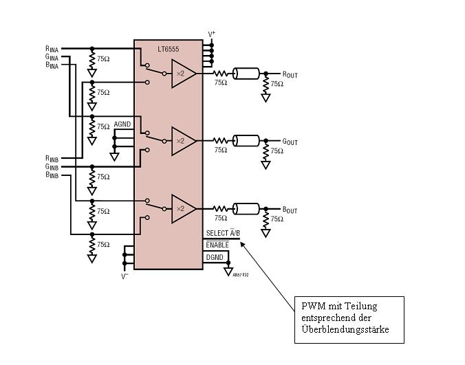

OP #1631949
Danke für eure antworten erstmal! Ein Traum wäre naturlich MAX7456 für
VGA! Hab aber nix gefunden!
Würde eine Schaltung wie im Bild dargestellt funzen? Der µC gibt an der
richtigen Stelle (da wo ein Overlay-Bild angezeigt werden soll) einen
Spannungswert aus und wird dann auf das Originalsignal draufaddiert.
Hucky
P.S.: Zwischen µC und OPV muss man sich noch nen DAC vorstellen. Hab ich
vergessen.
OP #1632466
Sowas?
PWM wird nur an der Position des Overlay-Bildes erzeugt, ansonsten ist
der MUX auf die Quelle eingestellt, die das primäre Bild zeigt. Je nach
Teilungsverhältnis kann der Grad der Überblendung eingestellt werden.
Gruß Flo
Gast #1632697
Du musst das Signal noch mal invertieren, und keinen Spannungsfolger
verwenden.
Persönliche Seite #1633399
Das mit der PWM wird bei diesen Frequenzverhältnissen nicht funzen!
Ich meinte diesen Baustein:
http://www.linear.com/pc/productDetail.jsp?navId=H0,C1,C1154,C1009,C1044,P1419
gefunden übrigens per:
http://www.google.de/search?hl=de&source=hp&q=linear.com+video+fader&meta=lr%3D&aq=f&aqi=&aql=&oq=
Man kann sich natürlich diverse Trickschaltungen aus
Standardbauelementen überlegen, aber du klingt nicht gerade nach Profi.
Da ist was fertiges sicher angebrachter.
