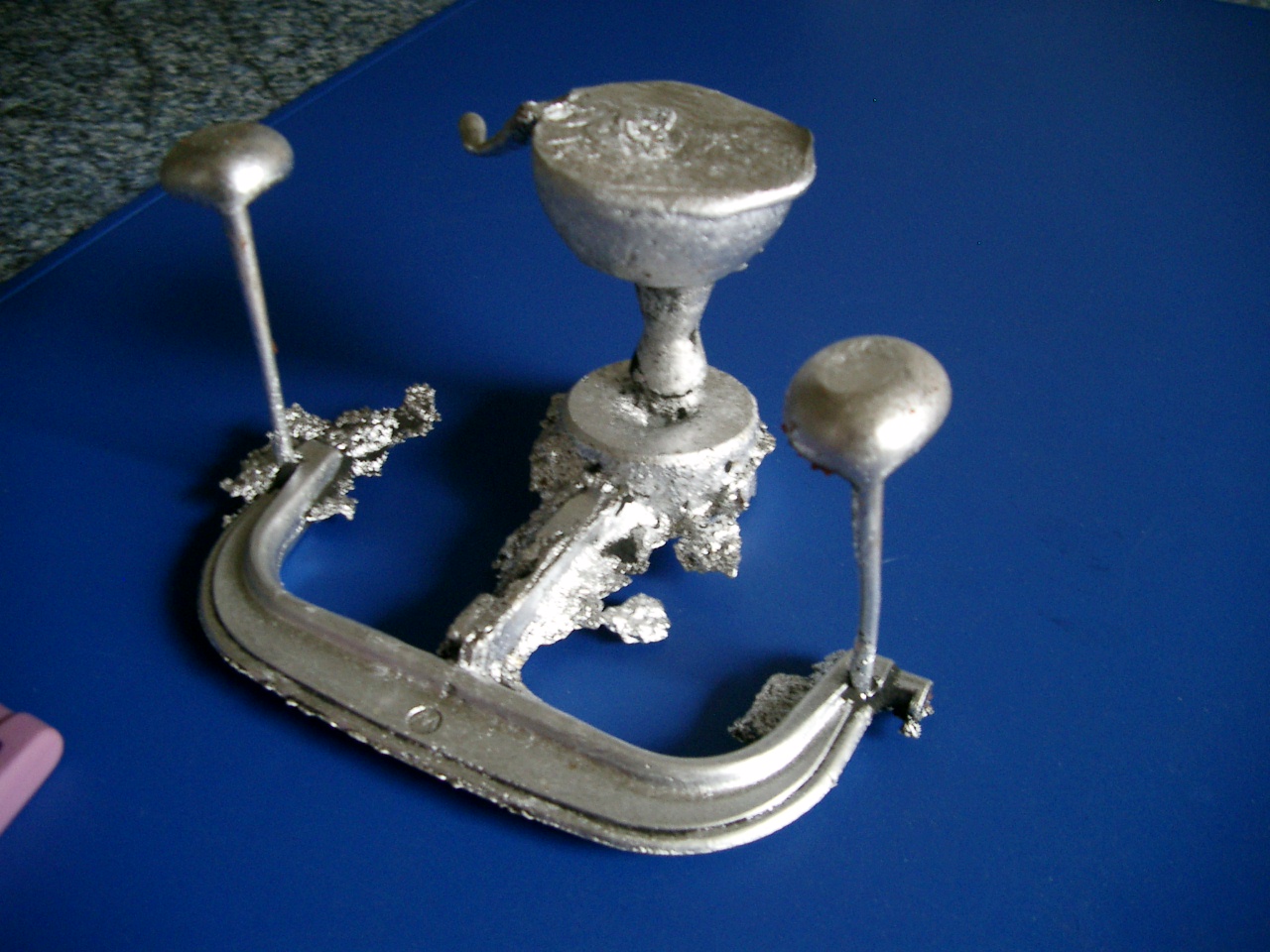

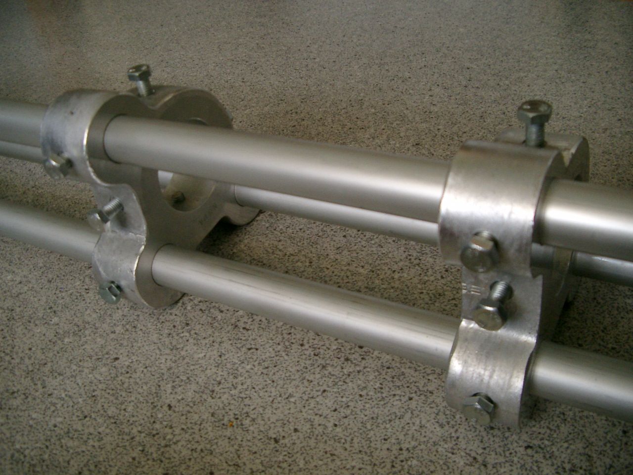

habe mich gerade angemeldet. Lese zwar schon sehr lange hier mit, doch
habe bis jetzt nicht allzuviel zu den Themen beitragen können.
Dieter,
Du kannst Aluminium in einer Gipsform gießen, das ist überhaupt kein
Problem, nur wie schon weiter vorne erwähnt, pass bitte auf , dass die

hier noch ein paar
Also ihr seht, ich arbeite auch mit Sandguß. Doch wie schon vorher
geschrieben, manchmal rentiert sich so eine Form einfach nicht. Es geht
viel schneller und billiger, eine mehrfach nutzbare Form aus einem
Blechstreifen zu machen. Beispiel dafür ist diese einfache optische Bank
zum Einrichten eines HeNe Laserrohrs. Die vier Rahmenteile sind
Gußteile, bei denen nur die Funktionsflächen bearbeitet wurden, der Rest
bleibt so, wie er aus der Form kommt. So etwas hatte ich gemeint. Sowas
auszuschneiden oder auszufräsen ist viel teurer. Erstellungskosten für
solch ein Guß Rohteil liegen bei etwa 1 Euro ( bei minumum 4 Stück ) und
da sind nur die Stromkosten für den Ofen gerechnet.
Peter
#1633186
@Peter alexander Wolf
Na, die Anschaffungskosten für den Ofen dürften
auch nicht ohne gewesen sein? Bei wenigen Stücken
im Jahr wirds dann schon etwas teurer.
In der Bucht kosten die Öfen noch ganz schön
weil auch Töpfer die gebrauchen können.
Die Rohrverbinderkonstruktionen hätte ich
allerdings nicht gegossen, sondern gleich aus
dem Vollem gefräst.
