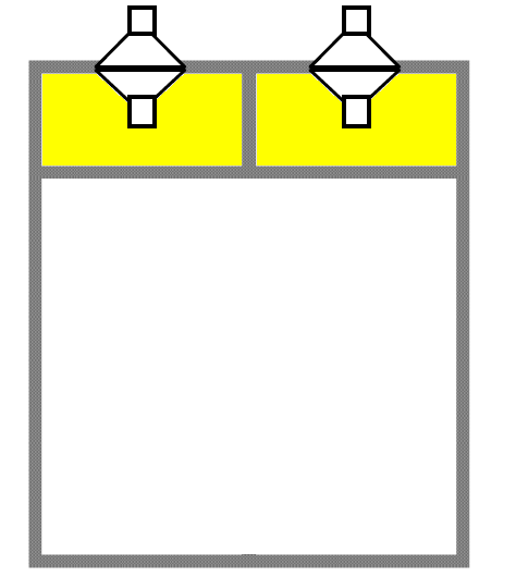

Kann man da nicht jeweils zwei Lautsprecher in Compound-Konfiguration
bauen, und so Äquivalenzvolumen Vas quasi halbieren?
Ich will so eine Art Raumteiler bauen, für Fernseher, Stereoanlage,
Bücher und CD's  siehe Zeichnung.
2m hoch, 1,40m breit und 50cm tief.
Wenn ich da ganz oben 25cm für die Lautsprecher lasse, habe ich ein
Bruttovolumen von 2,5  5  14 dm^3 = 175 Liter.
Bringts das?
Welche Satelliten nimmt man am besten dazu?
Das ganze soll am besten ganz schnell realisierbar sein...
Gast #1631381
Ich meine 25cm x 50cm x 140 cm = 175 Liter.
Das mit Dämmwolle gefüllte Volumen habe ich in der Zeichnung gelb wie
Glaswolle ausgemalt.
#1631457
Compound ist auch keine schlechte Idee.
Durch die direkte Kopplung zweier Chassis, verdoppelt man die
Membranmasse (plus der eingeschlossenen Luft - ja die wiegt auch was),
was die Resonanzfrequenz nach unten verschiebt, was in diesem Fall ja
durchaus gewollt ist. ;-)
VAS wird dadurch aber nicht besser/anders.
Was allerdings den WAF böse nach unten drücken wird, ist das nötige
Gehäuse-Volumen. Momentan träumst Du ja noch von nur 175 Litern. Nach
meiner ersten Simulation für ein Qtc von 1 brauchst Du bereits über 300
Liter für Deine angedachte 4-Chassis-Lösung. Wenn Du ein Qtc von 0,8
anstrebst, für einen maximal flachen Verlauf ohne größe Pegelüberhöhung
- Du solltest Dich jetzt besser hinsetzen - benötigst Du etwa 1,5
Kubikmeter(!) Luft - nicht schlecht, gelle ?!? Jaaaa, diese Chassis
benötigen wirklich viel Luft um durchatmen zu können. ;-)
Ein kleiner Tipp am Rande:
Such nach einer (kostenlosen) Simulationssoftware für
Lautsprecher(boxen), wie z.B. WinISD, um die Sache vor dem Bauen auf den
WAF hin zu überprüfen (guckst Du hier:
http://www.linearteam.dk/default.aspx?pageid=winisd).

Ich liebäugle auch noch mit so einer Konstruktion:
Wie in meiner Zeichnung, 4 mal nebeneinander.
Das Ding währe dann einfach oben auf meinen Raumteiler zu stellen.
Breite 160cm
Höhe 25 cm
Tiefe 50cm
Sind zusammen 200 Liter.
