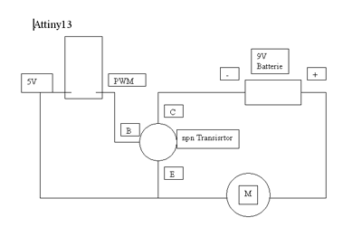

OP #1630366
Danke erstmal für die Beiträge,
hab mal folgendes Bild angehängt.
laufen tut es aber nicht. Kann jemand das Schaltbild eventuelle
vervollständigen oder mir sagen warum es nicht läuft.
Ich denke mir da muss noch was an grd angeschlossen werden, aber wie
gesagt bin ich nur Informatiker - ohne jede technische Ausbildung, drum
verzeiht mir meine Kardinalsfehler bitte...
jemand sprach von fet. in meinem Kosmos Kasten wird das irgendwie über
einen npn Transsistor gemacht nur dann auch an 9V und Grd an den IC
zurückgeführt.
Das geht aber bei dem attiny13 nun nicht, da er ja nur 5 Volt hat.
Danke für eure hilfe...
gruss
Torsten
Gast #1630405
Zunächst gehört die 9V-Batterie umgedreht (Polung), dann der Motor
zwischen 9V-Plus und Collektor, ein Basiswiderstand von ca 100 Ohm
zwischen Basis und Prozessorpin.
Gast #1630701
Das mit dem Relais und Motor war ernst gemeint. Statt Relais kommt da
der Motor rein. Wo ist denn das Problem, dass so nach zu bauen? Wären
dir auch keine "Kardinalsfehler" passiert und du wärst schon eher beim
Ziel. Fehlt vllt nur noch ein Kollektorwiderstand. Aber niemand kennt
deinen Motor... Falls du nur eine bipolare Transe hast, kannst du auch
noch eine Schottky zwischen Basis und Kollektor antiparallel einbasteln
um deine Schaltvorgänge etwas zu beschleunigen. Aber schneller als
Mosfet wirds nicht...
Hast du ein Diplom?
Nebenbei: Ich fand Klaus' Beitrag sehr konstruktiv! =)

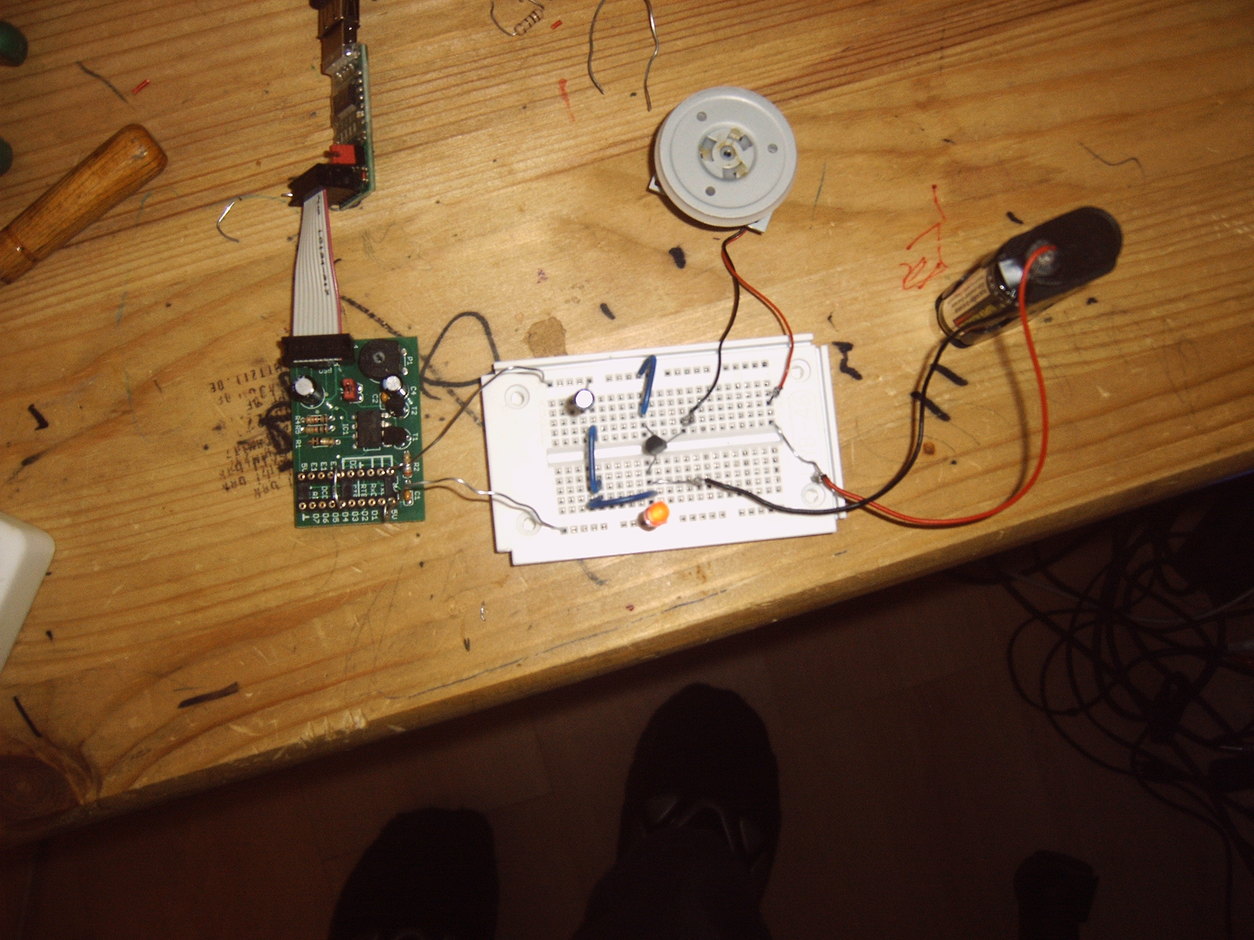

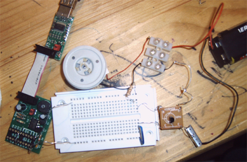

OP #1631338
So hab jetzt nochmal 2 Bilder.
Es handelt sich auch hier nicht um den Attiny sondern um ein USB Flash
adapter.
Das erste zeigt ein Foto des Aufbaus.
Angesteuert wird das ganze durch ein USB Flash Adapter mit FTDI Baustein
und einer Zusatzkarte von minimikro - gemäss dem Buch USB in der
Elektronic.
Man kann durch eine Software z.B. eine LED Helligkeit steuern indem eine
PWM ausgegeben wird.
Dieses PWM Signal (Frequenz) soll nun den Basisstrom in meinem npn
Transistor steuern (mit 100 OHM Vorwiderstand). Der NPN soll nun den
Stromfluss in dem Kreislauf  Collector -Motor - Batterie - Emitter
steuern.
Funktioniert aber so noch nicht.
Wooo liegt denn nun mein Denkfehler ?
Das Zusatzmodul hat TxT,RxD, TRS, CTS, 5V und grd
Wo soll ich denn nun den Minuspol der Batterie anschliessen.
Einer schrieb ich soll diesen an den Minuspol des Attiny anschliessen.
Den gibts hier aber nicht (ich denke ihr meintet den Uin ?)
Gruss TS
Gast #1631354
Dein Aufbau ist gelinde gesagt schrecklich!
Kabelknappheit? 2 mal stückeln von der Lüsterklemme bis zum Transistor
muss echt nicht sein.
Haste schon mal probiert die Transistorplatine ins Breadboard zu
stecken?
Würde dir ne Menge Kabel ersparen, Transistor reinstecken, Kabel
dazustecken, dann ist der Aufbau kleiner und weniger fehleranfällig.

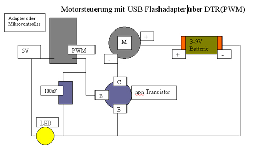

OP #1632815
Habs nun endlich geschafft,
oben ist der Schaltplan und ein Bild. Wichtig ist nooch der 100uF
Kondensator parallel zum Transistor. Jetzt lässt sich der
Gleichstrommotor über den DTR (oder PWM) der Zusatzkarte oder auch
direkt von dem Flash Adapter aus steuern. Ohne weitere IC's. Das geht
natürlich auch mit dem ATtiny13 oder jedem anderen Controller. Im Netzt
habe ich nur sehr viel kompliziertere Schaltungen mit IC's gefunden.
Danke für die Anmerkungen
