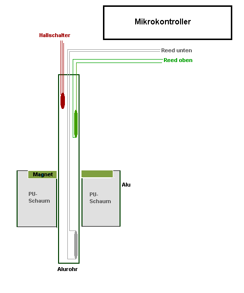

ich will mit 2 Reedkontakten einen Wasserspiegel "steuern" (Bild).
Dafür montiere ich einen Ringmagneten. Darf ich die Reedkontakte
(www.conrad.de/ce/de/product/503819/)so wie im Bild (länglich nach
unten) reingeben oder müssen die quer ins Rohr, damit der Ringmagnet den
Kontakt richtig schaltet? Dazu ist nämlich zu wenig Platz und ich hab
schon bestellt...
Und weiss jemand ungefähr, bei welcher Entfernung vom Magneten
(www.conrad.de/ce/de/product/503543/) der Reed noch schaltet?
Der Magnet wird auf 12mm aufgebohrt dass er über das 10mm-Rohr passt.
Klappt das?
lg
Triti
#1629868
Wie ist den der Magnet polariesirt? Als wo ist da Nord- und Südpol?
Bei welcher Feldstärke schaltet der Reed-Kontakt denn?
Welche Werte hatt der Magnet?
Wenn das nicht direckt aus den Datenblättern hervorgeht hilfrt dir FEMM
weiter.
Viel Spass beim Bohren. Magnete sind äuserst spröde.
#1629876
Um genau zu sein muss ein Reedkontakt sogar 90° zum Magnetfeld stehe,
sonst funktioniert er nicht. Die Zungen müssen ja angezogen werden.
Deine Anordnung passt also prima.
Nimm lieber einen von diesen Magneten
http://www.neotexx.de/xaranshop_k001008s001_1.htm
Entweder den hier
Ring 50 - 30 x 10mm diametral da passt die Magnetisierung ideal
oder 4 von den Ringsegmenten. Du kannst aber auch einfach genügend
Neodywürfel im Kreis anordnen, mit dem gleichen Effekt.
Übrigens Neodymmagnete zu bohren ist überhaupt keine gute idee:
http://www.supermagnete.de/warning.php
Tom
OP #1629884
Ok.  Wenn es mit dem Magneten, den ich ja schon bestellt habe nicht geht
dann besorge ich mir Neodywürfel und mach sie im Kreis rein.
Ach ja, 3 Zylindermagneten habe ich auch bestellt. Die:
www.conrad.de/ce/de/product/503685/. Und die könnte ich ja auch "im
Kreis" reinstecken, gleiche Pole auf oben - vieleicht reicht das. Muss
ich ausprobieren.
Danke!
lg
Triti
#1629994
Falsch. Das Magnetfeld magnetisiert die ferromagnetischen Kontaktzungen,
und diese ziehen sich dann gegenseitig an. Am besten funktioniert es,
wenn die Zungen genau parallel zum Magnetfeld liegen. Durch den Versatz
der Zungen kommt dann automatisch der Nordpol der einen Zunge neben dem
Südpol der anderen zu liegen.
http://reed-switch-info.com/
Andreas
