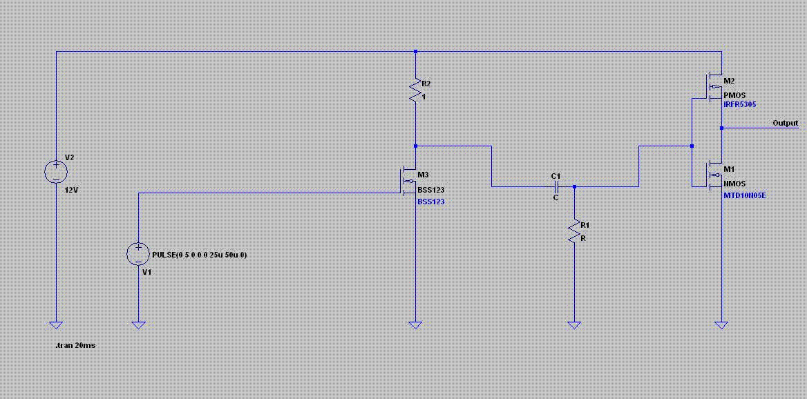

ich bin ganz neu hier und hab auch gleich eine Frage.
Zurzeit bin ich dabei eine Gegentaktendstufe mit MOSFET´s zu bauen.
Siehe Bild.
Eingangssignal ist eine Rechteckspannung mit +5V Amplitude dieses Signal
wird über den MosFet BSS123 auf +12V verstärkt.
Mein Problem liegt nun darin diesen Hochpass zum erzeugen einer +-12V
Rechteckspannung zu dimensionieren. Könnte mir da eventuell jemand
behilflich sein ? Die Frequenz liegt bei 20kHz.
Sobald ich diesen Hochpass dazuschalte, schafft es dieser BSS123 nicht
mehr meine Rechteckspannung +12V und 0V zu erzeugen.
Vielen Dank im vorraus.
Moderator #1629981
Steffen Rrrrr schrieb:
> dieses Signal
Ein passiver Hochpass kann nicht aus einem 12V/0V- ein +12V/-12V-Signal
machen, da dazu eine Verstärkung von 2 erforderlich wäre. Je nach
Dimensionierung der Widerstände wird am Ausgang des Hochpasses bspw.
+4/-6V-Signal erscheinen.
Aber warum willst du überhaupt eine negative Ansteuerspannung für die
Gates von M1 und M2?
Anderes Problem: Wenn die Spannung an den Gates von M1 und M2 in der
Gegend von 6V liegt, leiten beide Mosfets gleichzeitig und werden dabei
zeimlich warm :)
OP (Firma: xyz) #1629991
Ich habe mir gedacht, das ich mit einer Pos. Neg. Spannung meine
Gegentaktendstufe so steuern kann, damit der Fall, das beide leiten
ausgeschlossen ist.
Bei pos. Spannung leitet der NMOS ... und PMOS sperrt ...
Bei neg. Spannung leiter der PMOS ... und NMOS sperrt ...
oder muss ich das anders ansteuern ?
Gast #1630010
Das geht so nicht.
Eine Gegentaktendstufe mit P-Kanal und N-Kanal MOSFETs
kann man so nicht ansteuern, indem beide Gates verbunden sind,
obwohl das theoretisch logisch gehen sollte.
Der Grund: im Schaltmoment wird der N-Kanal leitend, bevor der
P-Kanal vollständig gesperrt hat (und umgekehrt).
Das gibt einen kurzzeitigen Kurzschluss und killt entweder die
MOSFETs oder die Versorgung bricht peakweise zusammen.
Das Phänomen nennt sich 'shoot-through'.
Mit bipolaren Transistoren funktioniert das übrigens, weil
im Schaltmoment ein 'Loch' vorhanden ist, wo beide kurzzeitig
gesperrt sind. Nennt sich 'komplementärer Emitterfolger': ->
http://www.lautsprechershop.de/theorie/transistor3.htm
Moderator #1630067
Das ist auch der Fall, wenn du die Mosfets mit 12V/0V ansteuerst,
vorausgesetzt,  du folgst dem Hinweis von Lothar und drehst M2 um. Den
Hochpass kannst du dir jedenfalls schenken. Das Problem mit der
Stromspitze im Umschaltmoment besteht aber weiterhin.
Normalerweise wird das Problem dadurch gelöst, dass beide Mosfets zeit-
lich versetzt geschaltet werden, also erst der eine aus und kurze Zeit
später der andere ein. Dafür gibt es verschiedene Realisierungsmöglich-
keiten:
- Wenn das Ganze von einem Mikrocontroller gesteuert werden soll: Manche
  haben doppelte PWM-Ausgänge, bei denen der Zeitversatz schon digital
  realisiert ist.
- Ein spezieller Halbbrücken-Mosfet-Gate-Treiber
- Für jedes Gate ein analoges Verzögerungsglied aus R, C und D, was aber
  leider die Schaltzeiten erhöht und damit die Mosfets wärmer werden
  lässt
- Wenn der Ausgangsstrom nur wenige Ampere beträgt: Ein komplett integ-
  riertes Halb-/Vollbrücken-IC.
Wenn die letzte Lösung anwendbar ist, hast du damit mit Abstand am
wenigsten Stress :)
Gast #1630087
> Kann
> mir jemand einen Vorschlag machen wie ich eine MOSFET Gegentaktendstufe
> aufbaue und dann auch ansteuern kann.
auf jeden fall erst mal die beiden mosfets in der endstufe gegeneinander
austauschen und anschließend überlegen, wie du ein künstliches
spannungsloch zwischen die beinen Ts einbauen kannst, damit sie sich
nicht gegenseitig mit strom versorgen, schätze ich...
Moderator #1630093
> austauschen
Das würde prinzipiell gehen ...
> und anschließend überlegen, wie du ein künstliches spannungsloch
da die Mosfets dann in Drain-Schaltung betrieben werden, wäre
automatisch auch ein Spannungsloch von etwa 18-20V da.
Aber: Für die Gate-Ansteuerung braucht man dann Spannungen von etwa -10V
und +22V (jeweils bezogen auf GND). Das macht die Sache nicht leichter.
