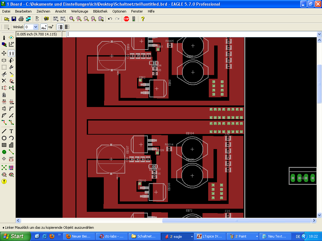

Moin,
geplant ist der Bau eines Multiphase-Buckwandlers mit folgenden
Leistungsdaten:
5Vin (kommen aus nem dicken Industrienetzteil)
2 - 2,5V out, einstellbar, max 100A bei 2,5V
8 Phasen
Frequenz: 250kHz
Ich benötige das Netzteil zum Betrieb einer Elektrolysezelle.
Ich wollte die Schaltung auf 3 Platinen (a 150*200mm) aufteilen, 2
Platinen für jeweils 4 Phasen und eine IC-Stromversorgungsplatine und
bissl kleinere andere Elektronik. Die Power-Leiterbahnen sind recht dünn
und werden mit Cu-Draht verstärkt (allein schon wegen der besseren
Effizienz gegenüber 35 oder 70µ Kupfer).
Da ich zum ersten mal mit Eagle arbeite und noch keine Layouts für
Schaltregler entworfen habe bitte ich darum mal über die Schaltung zu
schauen um mir noch vorhandene Mängel aufzuzeigen oder Verbesserungen
einzufügen.
Der Multiphase-Regler-IC ist ein LTC3729 (Datenblatt im Anhang).
Es sind momentan keine Strombrücken eingezeichnet, diese gehen isoliert
über die Masse-Leiterbahn von der linken vertikalen
Hauptversorgungsleiterbahn zum SMD-Elko.
Als Kondis werden Low-ESR SMD-Elkos von reichelt eingesetzt, ESR: 106mR
35V 1,5mF. Die anderen Kondis wie C28: 10µF X7R 16V (hab davon noch 1000
stück und kann sie für niedrigeren Gesamt-ESR auch aufeinander gestapelt
löten). Die Induktivitäten sind 2,2µH PISR von Reichelt, 2 Stück
parallel wegen dem Stromripple. Die Freilaufdiode ist eine MBRS340
parallel zu einem eventuell zu verbauenden Snubber-Glied (bitte
Erklärung ob notwendig oder nicht).
Die Gateleitungen, Rsense-Messleitungen, sowie die Switchnode-Leitungen
wollte ich auf der Rückseite langführen zum Steuer-IC. Ausgangsseitig
kommt noch ein dicker bedrahteter Low-ESR-Elko parallel zu den X7Rs der
momentan nicht eingezeichnet ist. Die 8-Beiner sind Platinenverbinder:
Bestellnummer SVA 10-M3 bei Reichelt. Über diese werden die beiden
dicken Schraubkondensatoren angeschlossen als Ein- und
Ausgangskapazität.
Keine Ahnung ob ich noch was vergessen habe zu erwähnen. Wenn noch
Fragen bestehen beantworte ich sie gerne;)
LTC3729-Datenblatt: http://cds.linear.com/docs/Datasheet/3729fas.pdf
(auf Seite 1 befindet sich der Schaltplan)
MfG Steffen
