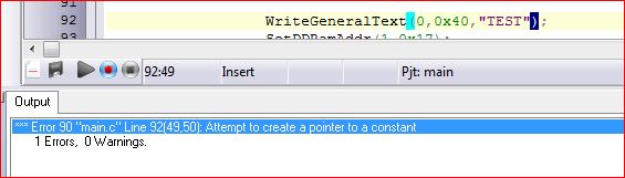

Gast #1630233
So, hab nen Screenshot hintendran gehängt...
meine Definition sieht nun so aus:
void WriteGeneralText(short controllerSet,int8 ADDRESS,const char* text){
   while(BusyXLCD(controllerSet));
   SetDDRamAddr(controllerSet,ADDRESS);
   putrsXLCD(controllerSet,text);
Der Parameter "controllerSet" ist nur um zwischen dem ersten und zweiten
Displaycontroller zumzuschalten. Den hat ich vorher zur übersicht
rausgelassen.
Micha
Gast #1630244
Lass es mal mit const und * laufen. Ich verwette mein gerade verspeistes
Abendessen, das nur Müll angezeigt wird.
Der Compiler hat auch nicht gesagt, das Du eine Konstante als Zeiger
übertragen sollst, sondern das Du eben dies versuchst. Das ist kein
"Kommando" an Dich sondern nur eine Charakterisierung dessen was der
Compiler gelesen hat.
String Literale sind nicht konstant.
Nimm also das const (wie Karl Heinz schon schrieb) UND den Stern raus.

#1630273
Zum dritten mal:
Welcher Compiler ist das.
Die Fehlermeldung, die hier kommt, ist durch nichts im C-Standard
gerechtfertigt. Es handelt sich da um irgendeine 'Erweiterung' die der
Compilerhersteller 'zum Wohle der Menschheit' eigenmächtig eingebaut
hat. Um einen AUsweg zu finden, muss man wissen welcher Compiler das
ist. Dann kann man mal etwas googeln.

Gast #1630279
wow... ihr seit einfach zu schnell...
Respekt!
Also, Ja, ich benutze CSS.
Und Ja, mit dem Umweg über sprintf gehts auch.... nur blöd, dass ich das
sprintf lieber in der Routine stehen hätte..
Aber gut, so kann ich wenigstens auch Variable anzeigen lassen mit
meiner jetzt so tollen Funktion.
... Jetzt brauch ich nur nen anderen Namen dafür^^
So ein mist!
Vielen danke für eure Hilfe.
Schade, dass der CSS da bisschen Zicken macht.
Gruß Micha

#1630309
Grrrr schrieb:
> Moment mal. Habe ich es dann nicht gerade falsch herum erklärt?
> Oder ist CCS (den kenne ich überhaupt nicht) so vorauseilend gehorsam,
> das es String Literale implizit als const attributiert?
Darum gehts nicht.
Lies dir den Link durch, den ich gefunden habe.
Die haben da getrickst um Speicherplatz im SRAM zu sparen, hatten aber
gleichzeitig das Problem, dass man auf alten PIC anscheinend nicht im
Flash lesen konnte. Also wird ein String Literal implementiert, in dem
der Compiler eine 'Funktion' dafür erzeugt, die das Literal liefert.
Und damit ist es dann mit 'darauf einen Pointer erzeugen' Essig.
